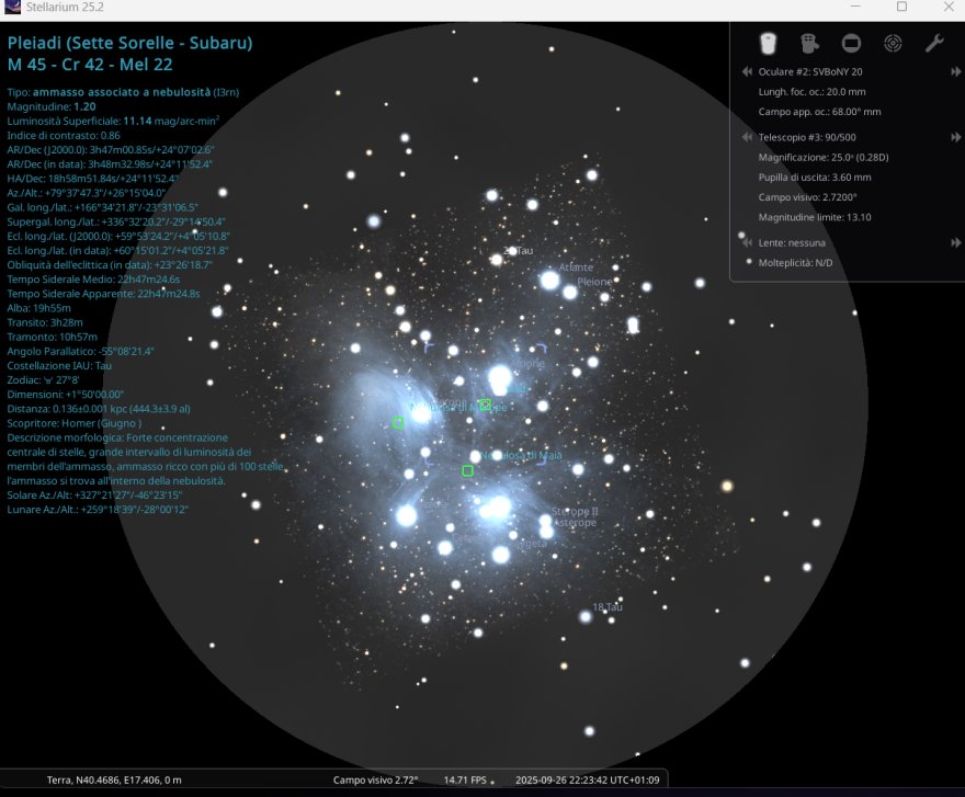

  4. #14
    Gigante L'avatar di Armando31
    Apr 2022
    Carosino TA
    1,484
    117 Post(s)
    Re: Consiglio per piccolo rifrattore
    Tagliere la testa al toro prenderei un 90/500 SVBONY montato su un cavalletto Video ,ho il fratellino maggiore è un ottimo rifrattore, lascerei stare il mak 90 perchè è solo ottimo sui pianeti per il suo Campo reale risicato max 1° invece con il rifrattore puoi vedere gli ammassi aperti come m45 che supera i 2° di C.R
