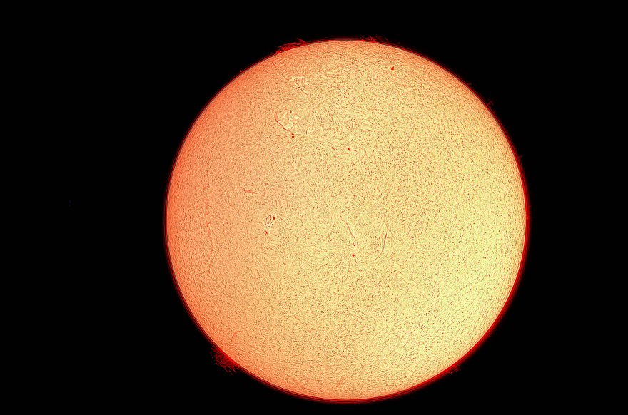

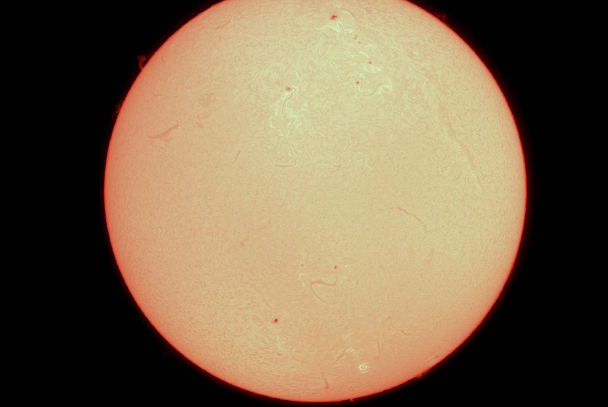

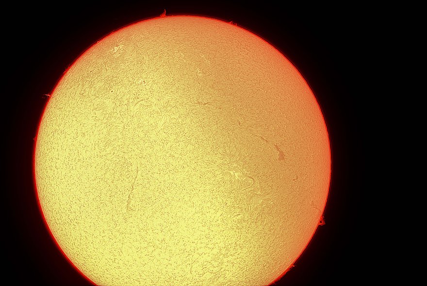

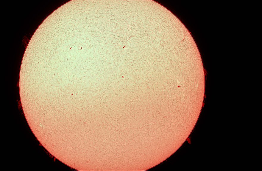

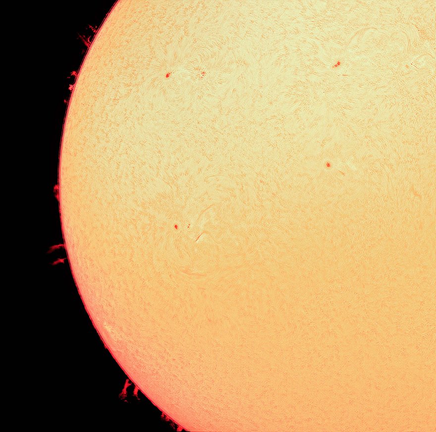

    Acquisizione immagi con luce non uniforme del disco del sole – vedi immagini allegate.
    Per acquisire l’intero disco uso riduttore 1,25”0,5x riduttore. La non uniformità di luce compare anche senza riduttore. Questa non uniformità non è sempre uguale. Quale problema essere il problema?
    Grazie Lanfranco lorenzo.

    Ciao. Se vuoi mantenere fissa la posizione della disuniformità, devi tenere anche fissa la posizione (angolare) della camera rispetto al filtro, ovvero non devono ruotare tra di loro tra una posa e l'altra. Quindi se smonti la camera dovresti prima segnarti la sua posizione per rimetterla poi nello stessa sul filtro.
    Per ridurre la disuniformità delle immafini serve fare il Flat Field che, ovviamente, funziona solo finchè non cambia la posizione del treno ottico, altrimenti va rifatto.
    Purtroppo la tua camera è a colori e questo, sul Sole in H-alfa, penalizza la risoluzione dell'immagine e il rapporto segnale disturbo.

    Se l’etalon non è perfettamente allineato al cammino ottico, il filtro non lavora in modo omogeneo su tutto il campo. Purtroppo di questo problema soffre la maggior parte dei telescopi solari, non è un difetto di costruzione del telescopio, sono regolazioni micrometriche e anche tra vari esemplari dello stesso modello possono esserci variazioni significative. Detto questo, la prima cosa che devi fare è dotarti di una camera monocromatica perchè le foto del Sole con camera a colori non si possono guardare. Io giusto per sfizio ho provato a montare la camera a colori per vedere la differenza e ti assicuro che pure con la migliore camera a colori la perdita di risoluzione è davvero elevata
