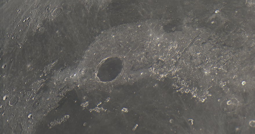

Anche io, quando osservo la Luna e Plato è visibile, cerco sempre di scorgere i craterini presenti suo interno, e finora sono riuscito ad osservarli con certezza solo con un C8. Il rifrattore che uso talvolta (SW Evostar 120 ED) non mi ha permesso, almeno finora, di osservarli senza dubbio, nemmeno i principali. Certamente molto dipende dalla fase lunare e dal seeing. Allego una foto realizzata proprio con il C8 ed una camera ZWO ASI 290 MC il 30/09/2020. La fase lunare era oltre il 98 %
Link alta risoluzione: https://app.astrobin.com/u/Sky-Explo...r36edf#gallery

Bella foto che hai fatto con il c8 , ne conto almeno 6 , volevo precisare che per " riuscito a individuare " intendo che sono riuscito a cogliere delle differenze di albedo nei punti in cui si trovono i due crateri A e B , per riuscire a cogliere dei veri particolari dei piccoli crateri bisogna osservare intorno al primo e ultimo quarto , per quanto ci abbia provato ancora non sono saltati fuori , ma non mi arrendo .
