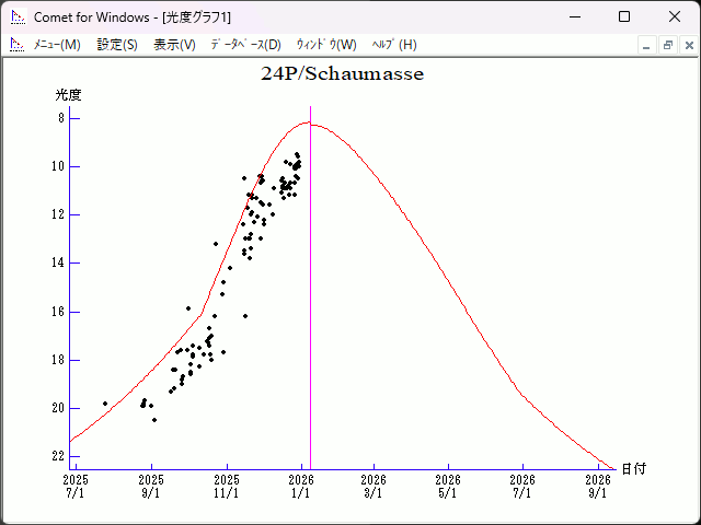

    24P/SCHAUMASSE
    La cometa è stata scoperta il 1 dicembre 1907 da Alexandre Schaumasse dell'osservatorio di Nizza.
    E' una cometa periodica della famiglia di Giove con un periodo di circa 8.18 anni con una inclinazione di 11.50° e una eccentricità di 0.708, nel 2026 raggiungerà il perielio con la Terra a 0.6 U.A.
    Il 29 dicembre Michael Jager l'ha osservata a +9.5 ma dovrebbe arrivare a toccare la magnitudine di +8 entro gennaio.
    La cometa sarà visibile tra le costellazioni del Bootes e del Serpente Caput.
    TRAIETTORIA APPARENTE
    CURVA DI LUCE

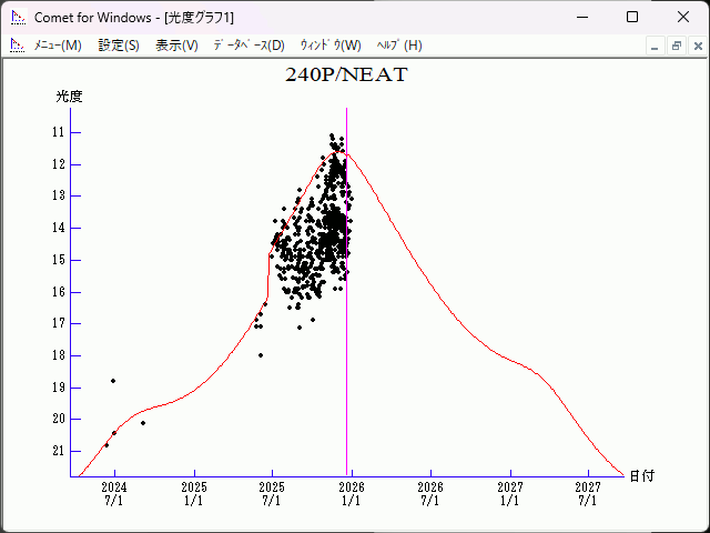

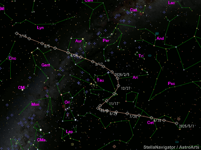

    240P/NEAT
    Scoperta il 7 dicembre 2002 questa cometa fa parte della "Famiglia di Giove" ma con la particolarità di avere un valore MOID col pianeta Giove molto basso di 0.243, ha raggiunto il perielio il 20 dicembre 2025 con un periodo orbitale di 7.60 anni e una eccentricità pari a 0.449
    Il 16 dicembre Osamu Miyazakyi l'ha osservata a +12.1 ma sta svanendo gradualmente.
    Nei mesi di gennaio e febbraio transiterà tra le costellazioni del Toro e dell'Ariete.
    CURVA DI LUCE
