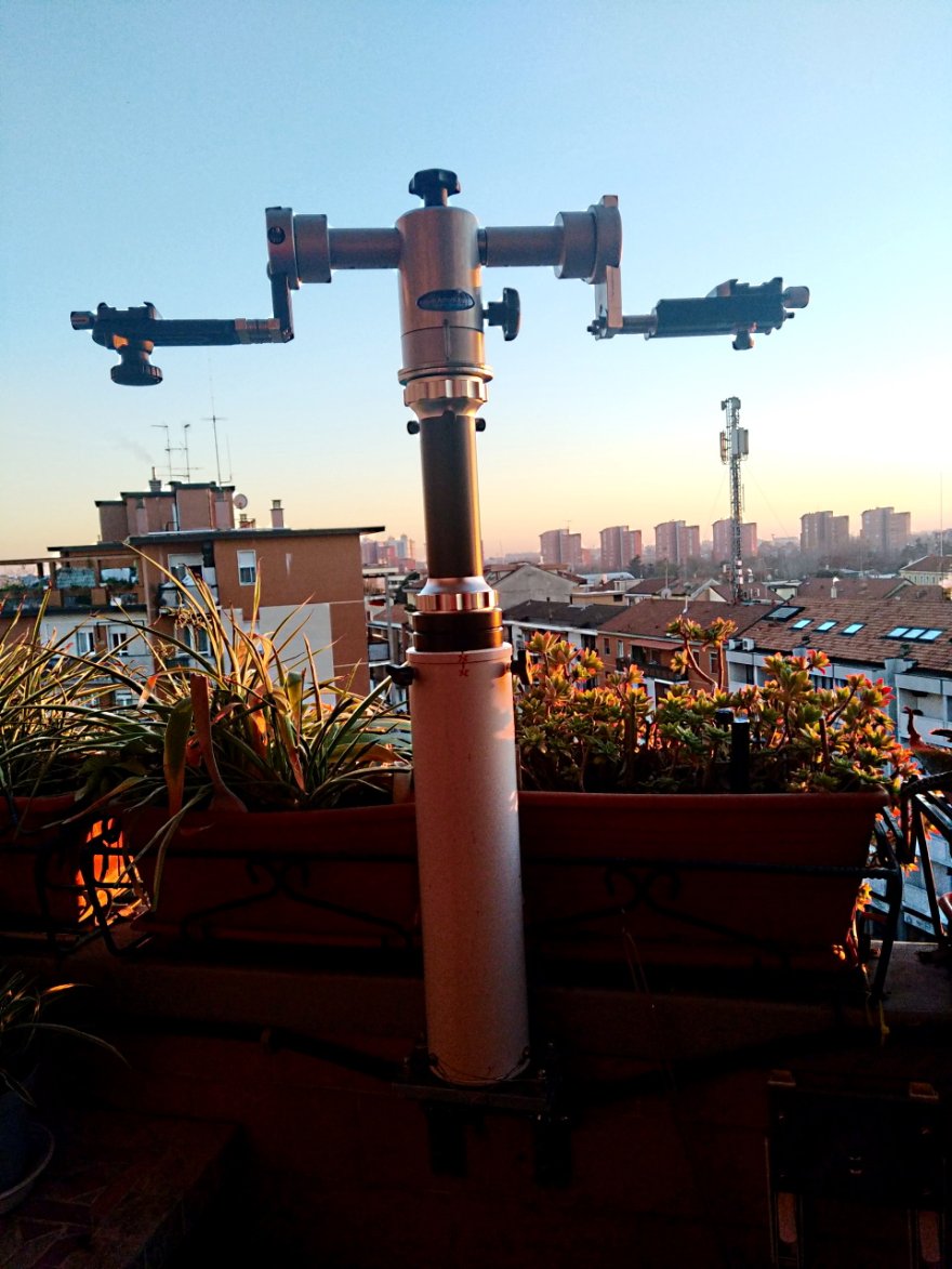

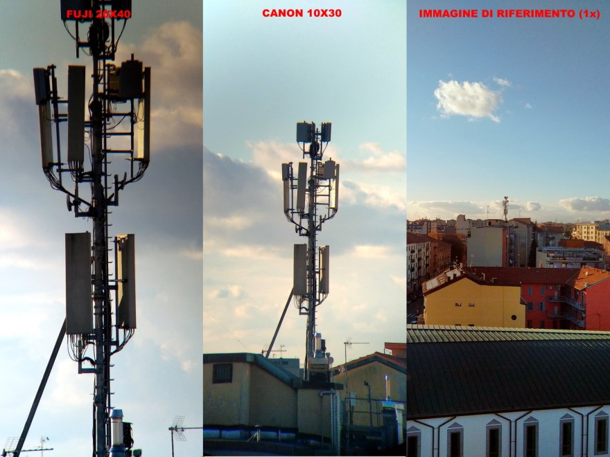

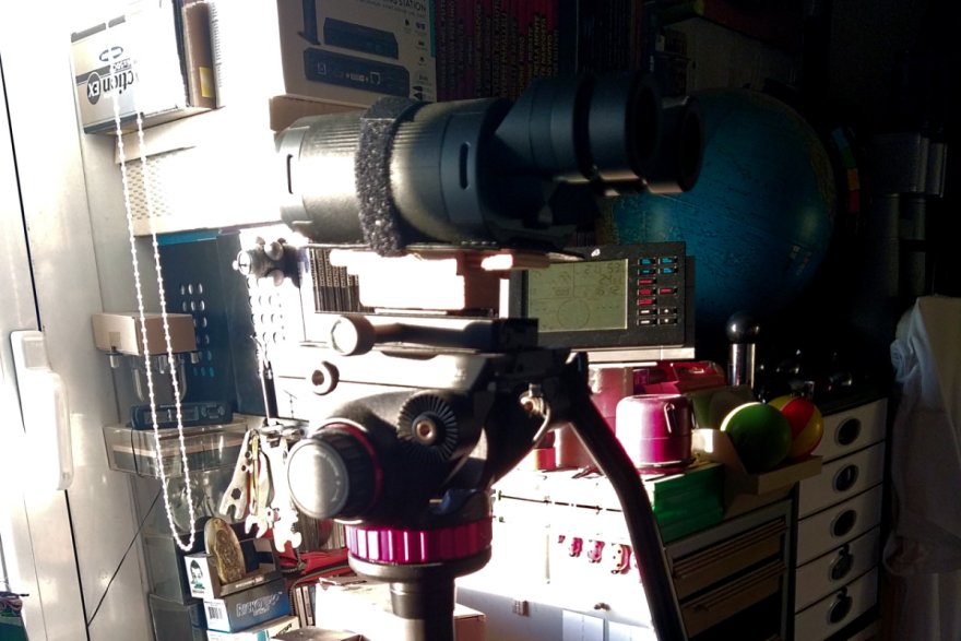

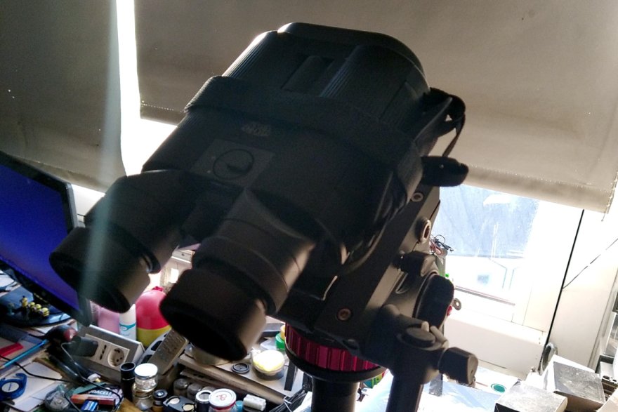

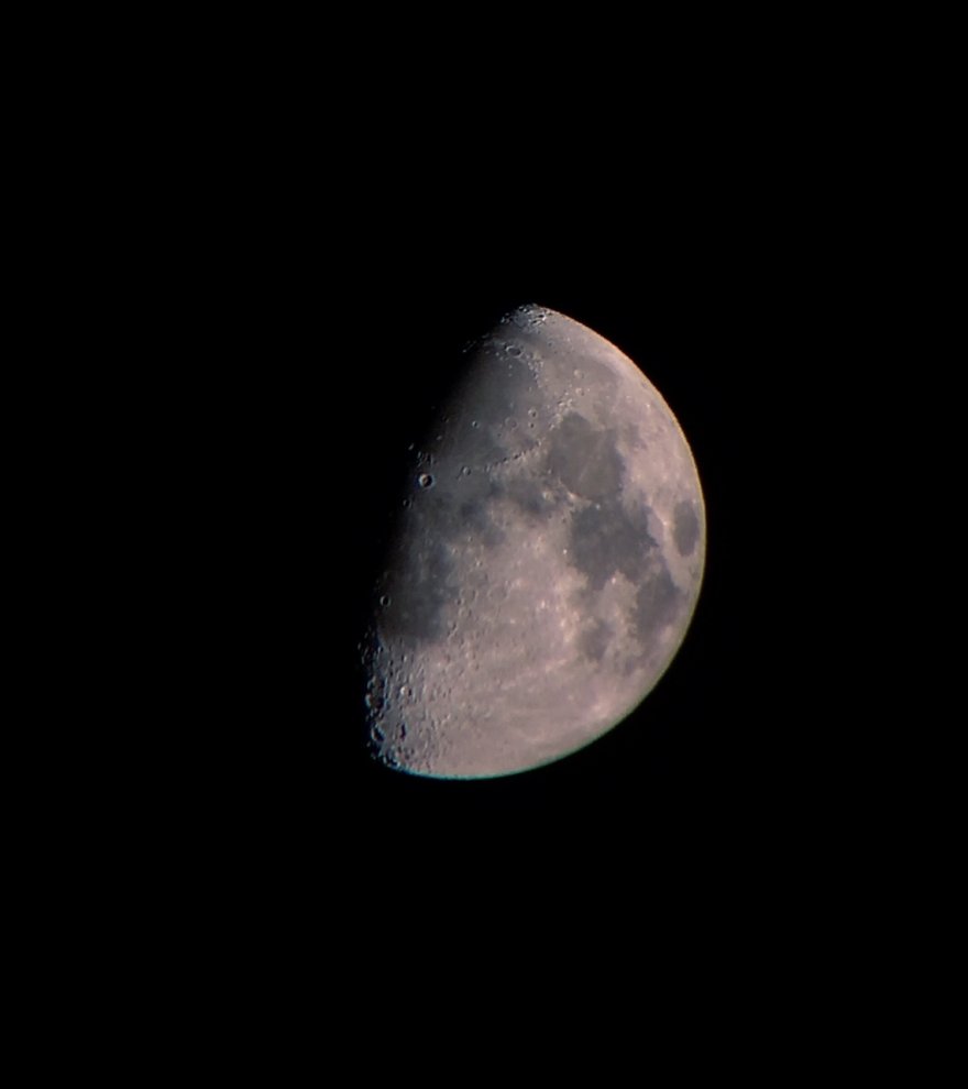

    Binocolo montato su stativo da cui ho ripreso le immagini con l'adattatore per cellofono, poi date in pasto al mio sw per le ortofoto che ha fatto i calcoli per me.

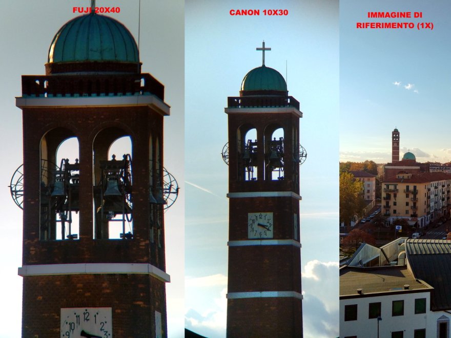

    Due immagini per un veloce confronto.

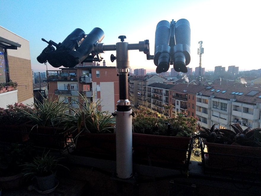

    Apparecchio il "binato" per confrontare il Fuji con i miei due binocoloni, uno per il confronto a (quasi) parità d'ingrandimento (il William Optic) e l'altro per il confronto a parità di P.U. (il "Doc").
    Il confronto si è svolto quasi esclusivamente sulla Luna (con puntatina finale sul vicino Saturno in congiunzione), ho atteso le 18:30 così da fare le osservazioni con i target belli alti dalle parti del meridiano.
    Ho apparecchiato il WO 22x70 (3° di campo), il "Doc" 40x80 (2,1° di campo) e ovviamente il Fuji 20x40 (3,4° di campo), più che altro mi interessava fare un confronto in "alta risoluzione" () con target di alto contrasto; i primi due montati, il terzo sia montato che a mano con stabilizzazione attiva.

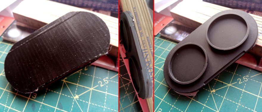

    Ultima cosa, come già scritto, il tappo copriobiettivi costituisce un attentato alla sanità mentale dell'utilizzatore del binocolo, quindi l'ho modificato rendendolo rigido.
    Essendo un pezzo di gomma morbida, trovo veramente difficoltoso inserirlo "in sicurezza" nelle sedi dei due obiettivi, quindi ho ritagliato un pezzo di plastica dura (tipo plexiglass) con la forma del tappo e con del silicone l'ho incollati insieme, rendendo il tutto rigido, così si riesce ad applicare la giusta pressione per bloccare il tappo in sede.
    Essendo normale silicone, il tutto è reversibile, basta staccare a forza i due elementi ed asportare la pellicola di silicone dal tappo (eventualmente con un panno e dell'alcol denaturato).
