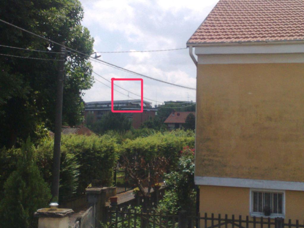

    Obiettivo inquadrato : antenna in controluce a circa 400 metri -
    Area interessata:

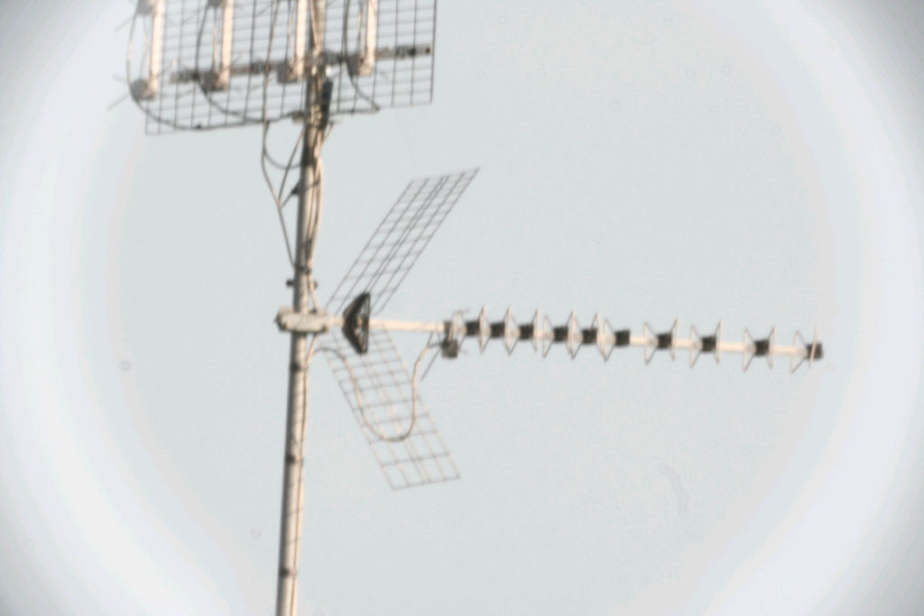

    Mak 180 con reflex Canon 350D al fuoco diretto con adattatore.
    Come si può vedere, c'è una notevole vignettatura - Osservate le dimensioni relative delle immagini.
    Mak 180 con webcam Toucam II Philips al fuoco diretto. Differenza impressionante
    Mak 180 con webcam Toucam II Philips con barlow apo Meade 140 . Tenuta della qualità dell'immagine notevole. Siamo in presenza di un campo inquadrato paragonabile ad un ingrandimento superiore ai 500x
    In conclusione, in questa situazione la superiorità della vecchia ed economica webcam sulla reflex molto più costosa è fuori discussione. Chi vuole prendere il telescopio per fotografare con la sua costosissima reflex è bene che ci rifletta.

    E pure io, visto che ho preso la reflex apposta per l'astronomia.
    Il fattore vignettatura si presenta anche con l'80Ed, quindi il motivo deve essere il "naso da 31.8.
    Bisognava saperlo prima.
    L'immagine resta sempre più piccola, dovuta alle dimensioni maggiori del sensore. Come pixel non dovrebbe cambiare molto, dovrebbero essere gli stessi, ma l'effetto ottico di piccolezza è innegabile. Bisogna usare le barlow per ingrandire l'oggetto.
    La webcam l'ho pagata 50 euro usata, la reflex pure usata 200.
    La webcam è un CCD - la Canon Cmos.

    Permettiti pure, altrimenti a cosa servono i test? Ad essere analizzati, criticati se serve, migliorati.
    Allora...
    Parliamo di 350D , non 300D
    Il problema uno è la vignettatura che è data dal raccordo da 31.8, in via di parziale soluzione.
    Due.... come fai a fare la ripresa lunga con la ToucamII? La mia non è modificata.
    La funzione ritaglio, se ho capito bene, consiste nel ritagliare un'area da 640x480 al centro del sensore per aumentare lo zoom. In realtà, se è così, niente aggiunge alla risoluzione, è come ingrandire la foto dopo averla fatta, cosa molto diversa dal "binning" che fa lavorare due x due pixel come se fossero uno, quindo non vedo vantaggi.
    Tre - non avevo motivo di spendere soldi per la reflex, era più che altro per provare come vanno, mi è costata in abbinamento al 70-300 circa 200 euro.
    Quattro - per fare un lavoro ben fatto, sia alla 350D che alla 550D bisogna sostituire il filtro IR davanti al sensore, cosa che costa altri soldi e bisogna far fare a mani esperte.
    Cinque - Ho una starlight express svx-m5c raffreddata da 500x580 e assicuro, nonostante i pochi pixel, che fa a polpettine la canon in quanto a sensibilità e rumore, solo che è difficile gestirla.
