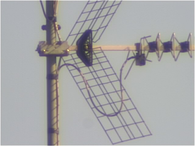

    Test fotografico Mak 180 Skywatcher - rifrattore Antares IO 150/1200
    Come da titolo, test fotografico Mak 180 Skywatcher - rifrattore Antares IO 150/1200 acromatico
    Sensore : webcam Toucam II Philips al fuoco diretto
    Obiettivo uno: Antenna in controluce a 400 metri
    Antares IO 150/1200
    Mak 180/2700
    Obiettivo due : torretta a circa 400 metri
    Antares IO 150/1200
    Mak 180/2700
    Sulle immagini col rifrattore è possibile vedere il cromatismo che influisce sulla qualità.

    Re: Test fotografico Mak 180 Skywatcher - rifrattore Antares IO 150/1200
    Impressionante, non pensavo ci fosse tanta differenza! Sto pensando seriamente che un telescopietto per il futuro per me possa essere un makkino (102/127)
    Molto performanti non c'è che dire
