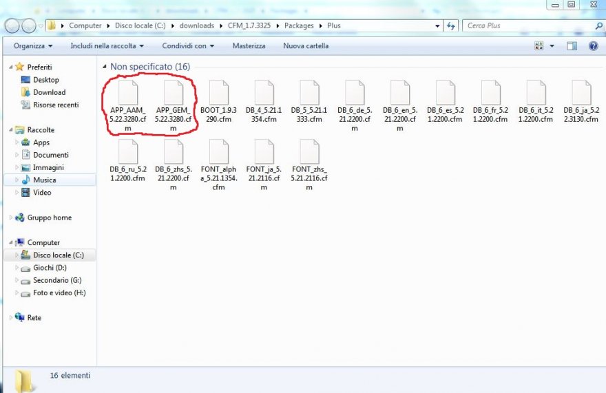

    A questo punto riaprite la cartella principale del software, all’interno troverete la cartella “Packages”, apritela. All’interno di essa troverete la cartella “Plus”. Dentro questa cartella troverete tutti gli ultimi pacchetti firmware rilasciati finora, controllate l’ultima versione (nel mio caso è proprio la 5.22.3280) e verificate se è più recente della vostra. Se è la stessa vuol dire che avete installata la versione più recente!

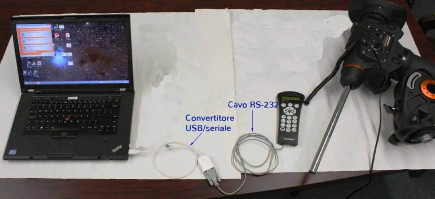

    2- Collegate il cavo RS-232 al convertitore USB/seriale (del quale dovrete aver precedentemente installato i driver sul pc, altrimenti non ve lo riconoscerà). Collegate il cavo RS-232 alla pulsantiera in basso, (nell’unica presa disponibile) e il cavo USB al pc. Seguite il seguente schema:

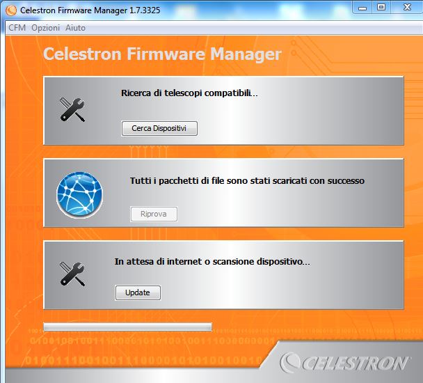

    4- Fate partire il software CFM come spiegato prima (doppio click sul file CFM_1.7.jar) e sulla prima finestra del programma cliccate su “cerca dispositivi”.

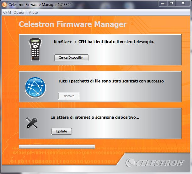

    5- A questo punto se tutti i collegamenti sono stati fatti a dovere, il programma rileverà automaticamente il vostro telescopio. La pulsantiera intanto si metterà automaticamente in modalità “boot loader”. Questa immagine vi mostra come dovrebbe apparire il programma appena prima dell’ultimo, fatidico passaggio.

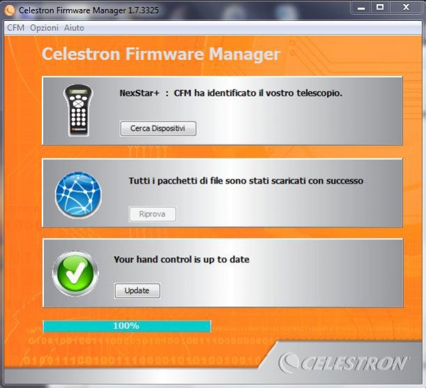

    6- Quando siete pronti fate click sul tasto “update” e attendete che il programma faccia l’aggiornamento. Quando avrà finito nella terza finestra verrà mostrato la spunta verde e la barra sarà arrivata al 100%
