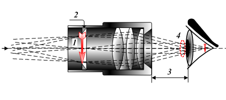

    Una bella immagine per completare il buon lavoro di Etruscastro
    1 - entrata immagine reale
    2- diaframma di campo - reale apertura dell'oculare
    3- Estrazione pupillare - distanza in mm - dipende dal progetto ottico dell'oculare.
    4- Punto di fuoco dove si forma l'immagine finale, max 7mm pupilla dell'occhio umano
    Come si calcola questa dimensione? Diametro telescopio/binocolo/cannocchiale diviso gli ingrandimenti.
    Es: binocolo 10x50 = pupilla immagine 5mm
