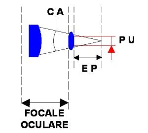

    Il Campo Reale (C.R.) e il Campo Apparente (C.A.) sono le porzioni di cielo che effettivamente vengono inquadrate dal telescopio e dall’oculare durante una sessione osservativa.
    Tutti noi sappiamo che mentre osserviamo il mondo intorno a noi i nostri occhi “abbracciano” una visione generale di circa 180°, questo non accade però quando portiamo l’occhio ad un’oculare.
    Il C.A. per definizione è l’ampiezza di campo che l’oculare copre “a vuoto”, ossia senza essere applicato al telescopio ed il valore lo possiamo trovare semplicemente nelle specifiche tecniche relative ai singoli oculari e comunicate dal costruttore.
    Ovviamente oculari con un C.A. elevato come i 68° per arrivare fino agli UWA (Ultra Wide Angle) di 82° fino ad arrivare ad oculari di ultimissima concezione che arrivano addirittura a 100° ( questo C.A. è riservato solo ad oculari di 50mm di diametro [2”] e su marche particolarmente blasonate e con prestazioni di alto livello) l’osservazione risulterà particolarmente piacevole e appagante.
    È pur vero che il C.A. è in funzione della costruzione ottico/meccanica degli oculari come lo schema ottico e la costruzione materiale dello stesso.
    Il C.R. è la porzione del cielo che viene inquadrata realmente dal nostro telescopio, e per calcolare questo parametro dobbiamo affidarci al semplice rapporto che è:
    C.R. = C.A./I
    dove ovviamente C.R. è il campo reale, il C.A. il campo apparente e I sono gli ingrandimenti.
