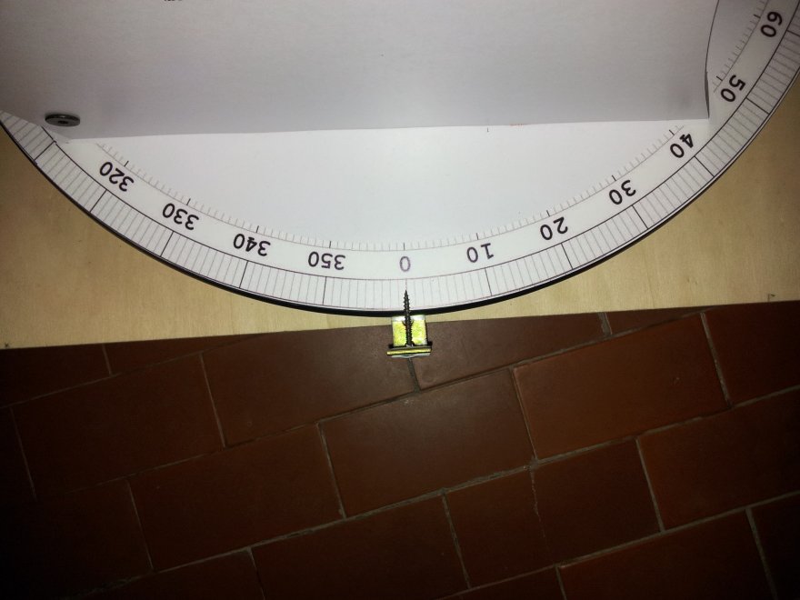

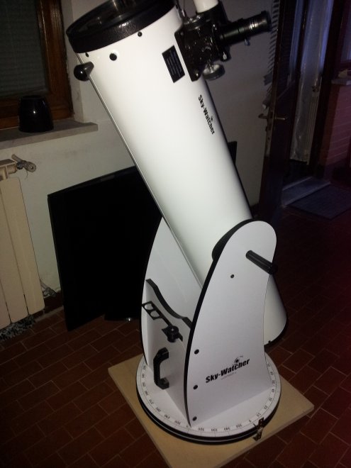

    Visto il tempaccio mi sono dedicato a dotare il mio Dobson SW 200/1200 di puntamento passivo. Per quanto riguarda l'altezza, come ho visto in altre discussioni, un inclinometro risolve accuratamente il problema. Momentaneamente utilizzo l'app "Clinometer" su Android che funziona molto bene facendomi trovare nel campo gli oggetti a 48x (oculare 25mm). Il limite è che il display è troppo luminoso, cosi ho ordinato un inclinometro senza retroilluminazione che doterò di un piccolo led a luce rossa per la lettura al buio.

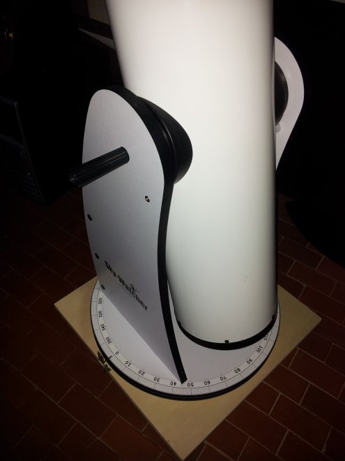

    Per ciò che riguarda l'az. ho fatto stampare su carta adesiva un cerchio graduato a misura della base del Dob e ovviamente ho installato un puntatore (molto rustico per ora) per raggiungere nel modo più preciso possibile le coordinate dei vari oggetti. La scorsa notte finalmente c'è stato un po' di sereno ed ho potuto effettuare alcuni test.
    Dopo aver settato precisamente lo zero (virgola qualcosa come indicato da Stellarium) ho puntato m31 e diverse stelle (sempre seguendo le coordinate alt/az di stellarium) trovando sempre l'oggetto nel campo del 25mm. Dopo alcuni piccoli aggiustamenti sono riuscito ad inquadrare gli oggetti effettuando l'operazione con l'oculare 10mm.
    Il tutto è estremamente semplice da usare. Ovviamente richiede un pc o un palmare che indichi continuamente le coordinate degli oggetti, ma in fondo anche il Push to (tipo Intelliscope) prevede comunque un display luminoso che richiede la digitazione del nome di un oggetto su un display luminoso.

    E' esattamente così, l'app funziona solo mettendo il cell di taglio, quindi con l'app aperta e coordinate alla mano lo adagio nella fessura nella parte bassa del tubo in modo che sia perfettamente parallelo al tubo e dia l'inclinazione reale. Poi lo metto in tasca e seguo l'altra coordinata. L'inclinazione non subisce alcuno scostamento, complice forse la non eccessiva fluidità dello sw...
    Più ci si allontana dalla Polare ovviamente e più bisogna fare in fretta visto il variare delle coordinate, ma stabilito che si impiegheranno non piu' di 15 secondi per la ricerca, fare una piccola stima delle coordinate non è difficile.
    Il cerchio l'ho trovato sul web, basta portarlo in tipografia e rivedono la misura. In questo caso vanno valutate 2 problematiche.
    La prima è che la carta adesiva è una sorta di plastichina sottile, che bisogna attaccare con estrema attenzione e soprattutto la plastica se la tiri un po' di piu' si allunga e la misura iniziale va a farsi friggere. Cosi ho effettuato un taglio per poterla attaccare passo passo e all'ultimo nel momento in cui ho ricongiunto l'estremità alla parte iniziale ho dovuto sovrapporla di poco meno di mezzo grado che così è andato perso.
    Il tempo mi dirà se l'errore sia stato nella misurazione o nello stendere. Al momento la cosa sembra non incidere ma forse perché la magagna è in un punto specifico o da un punto specifico in poi.
    La soluzione è stampare su un cerchio rigido e creare dei punti di incastro sui quali il cerchio si va a infilare una volta installato restando perfettamente immobile.
    Il plus invece è che stampare il cerchio così grande rende ampio lo spazio tra un grado e l'altro ed è quindi facile puntare a mezzo grado piuttosto che un quarto etc...

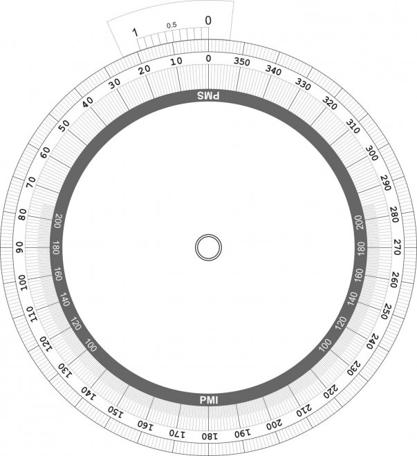

    Inserendo la foto sul sito viene ridimensionata quindi se a qualcuno dovesse essere utile posso spedirla via email
