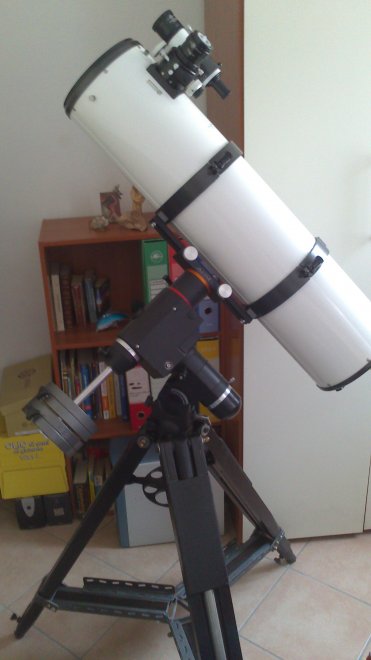

    Un 200/1000 ha bisogno almeno di un HEQ5!
    Ti allego la foto di un Astro Professional (GSO rimarchiato) che avevo preso qualche anno fa...
    Come puoi ben vedere è bello grosso!
