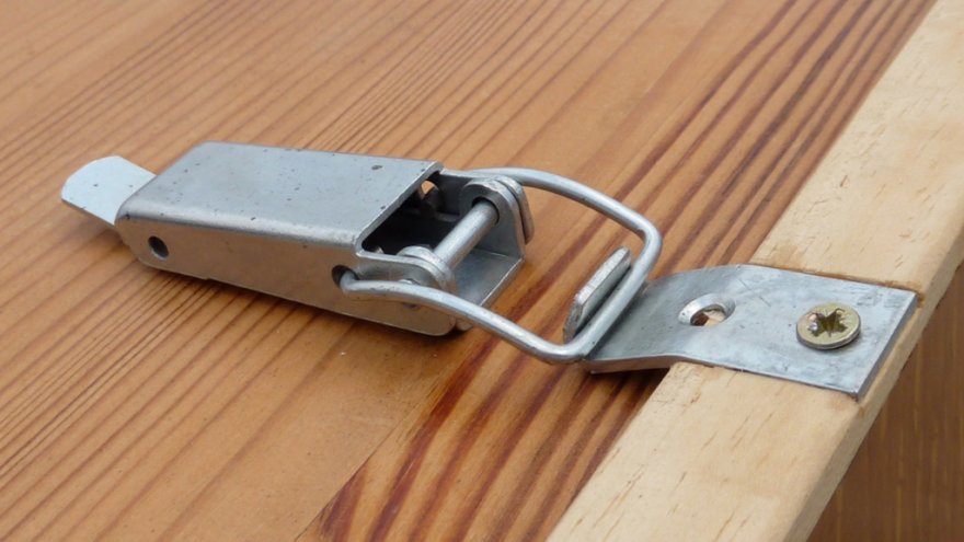

    Le chiusure a scatto sono in acciaio zincato; la base di ciascuna è fissata con tre viti sempre in alluminio anodizzato (non visibili in foto: la serratura chiusa va a coprirle).

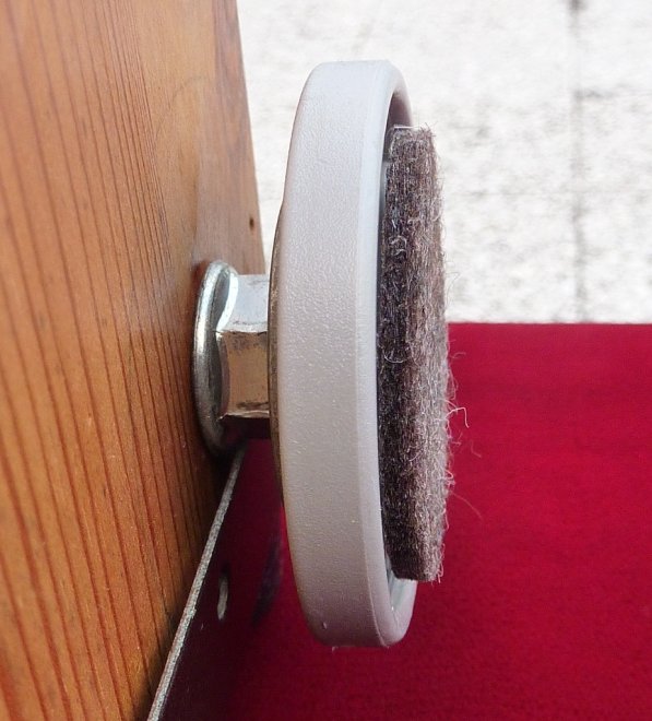

    I piedi su cui poggia la cassa quando si usa come sedile son di IKEA, completati con un feltrino antirumore e col perno filettato impanato direttamente nello spessore del legno, con la filettatura incollata nel foro con la cianoacrilica; un dado a testa svasata distanzia il piede dal legno quel tanto che basta dal ridurre il contatto col suolo, e serve anche a bloccare una larga rondella (c.d. "grembiala") che distribuisce lo sforzo su una superficie maggiore dell'asse. La rondella si intravvede appena quasi di profilo nella terzultima foto.
