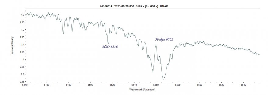

Omi Her nella costellazione di Ercole classe spettrale B9.5III, sembrerebbe una Be in fase di quiescenza e la particolare forma della linea H-alfa in assorbimento divisa in tre punte :hd166014_20230626_830_DMAD copia.jpgOmi Her.jpg

Le peculiarità che hai segnalato sulla riga Halfa contengono informazioni di carattere astrofisico, visibili solo con l'alta risoluzione.

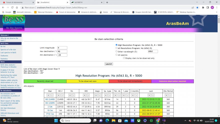

Ciao Albertus, grazie per i complimenti.. allora ... è buona norma prima di riprendere il nostro target informarsi su ciò che andiamo a riprendere e cosa dobbiamo aspettarci, così evitiamo di perdere tempo prezioso, per fare questo ci sono diversi siti a cui facciamo riferimento il primo è il Bess che mette a disposizione un elenco di stelle Be da riprendere sia in alta che bassa risoluzione :Screenshot 2023-07-05 210033.jpgScreenshot 2023-07-05 210017.jpg poi c'è Simbad Screenshot 2023-07-05 205924.jpg entrambi la catalogano Be però essendo una stella variabile può cambiare stato ed in questo momento sembra proprio che sia così tanto è vero che non c'è la riga H-alfa in emissione, in questo caso si dice che è in quiescenza, perché sia con tre punte questo purtroppo non so spiegartelo non ho e non so dove andare a cercare queste informazioni, sarebbe utilissimo avere delle fonti che potessero spiegarci queste cose, per quanto riguarda la risoluzione ho ottenuto un RMS di 12533 Screenshot 2023-07-05 210249.jpg così come vedi dalla mia pagina AAVSO ci sono le caratteristiche dello spettro.

Informazioni al riguardo puoi trovarle sul capitolo 9 (Analysis of the Spectra) del libro "Spectroscopy for Amateur Astronomers". La particolarità di questa riga, chiamata emission core o shell core, si spiega con la sovrapposizione della riga di assorbimento, prodotta dalla fotosfera della stella, con la riga di emissione, prodotta dal guscio circumstellare.
