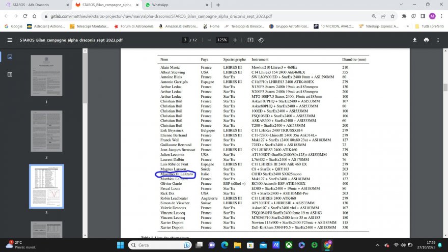

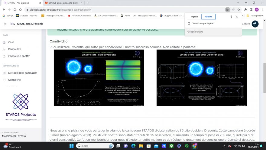

Sono lieto di condividere con voi i risultati della campagna STAROS per l'osservazione della stella doppia 𝛼 Draconis. Questa campagna è durata 5 mesi (da marzo ad agosto 2023). Sono stati ottenuti più di 230 spettri da 25 osservatori, accumulando un tempo di esposizione di 255 ore, ovvero più di 10 giorni consecutivi, utilizzando lo spettroscopio StarEx con reticolo da 2400l/mm.
Dopo la riduzione, siamo riusciti a calcolare una curva di velocità radiale e rideterminare gli elementi orbitali del sistema 𝛼 Dra.
Lo scopo era quello di stabilire se gli astronomi amatoriali potessero produrre spettri di alta qualità e poter così donare alla comunità scientifica materiale di studio paragonabile a quello degli osservatori professionali. I risultati sono stati eccellenti, di seguito alcuni stralci della campagna di cui sono stato partecipe:
