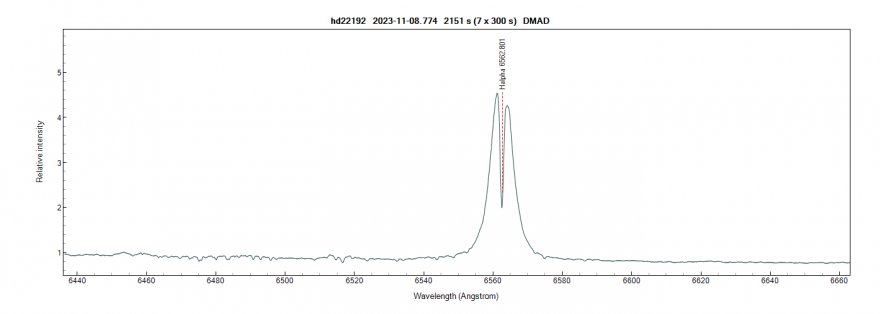

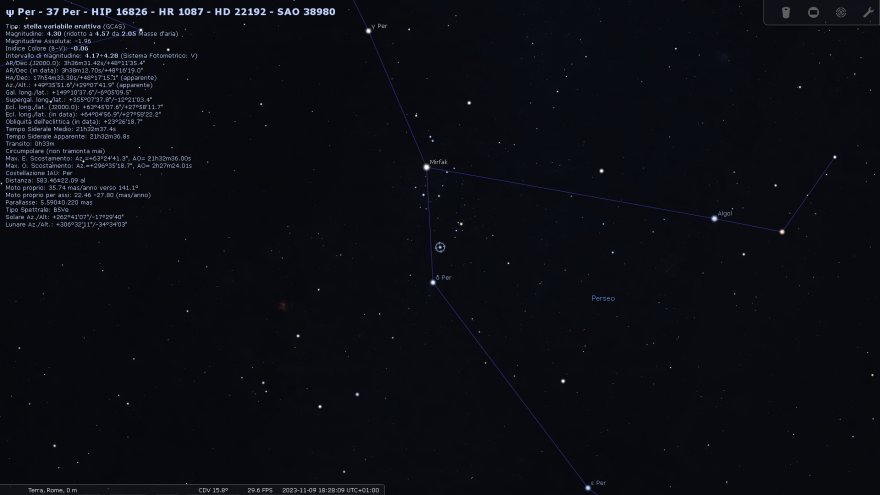

Finalmente dopo una lunga pausa dall'astronomia ( le vacanze sono durate tre mesi ) ho rimontato tutto il setup in alta risoluzione ed ho ripreso lo spettro di Psi Per HD22192 ,
una stella variabile eruttiva con magnitudine 4.30 e classe spettrale B5Ve,anche questa fa parte di un nuovo progetto a cui mi sono iscritto e che vi illustrerò a tempo debito.Screenshot 2023-11-09 182813.jpg
veniamo allo spettro: 7 x300" risoluzione RMS13091
HD22192.jpg spettro 1D
hd22192_20231108_774_DMAD.jpg spettro finale, da notare il doppio picco dell'H-alfa.
Setup: C8EdgeHd, spettroscopio StarEx 2400l/mm, CCd Starligth Xpress 825mono
Saluti
