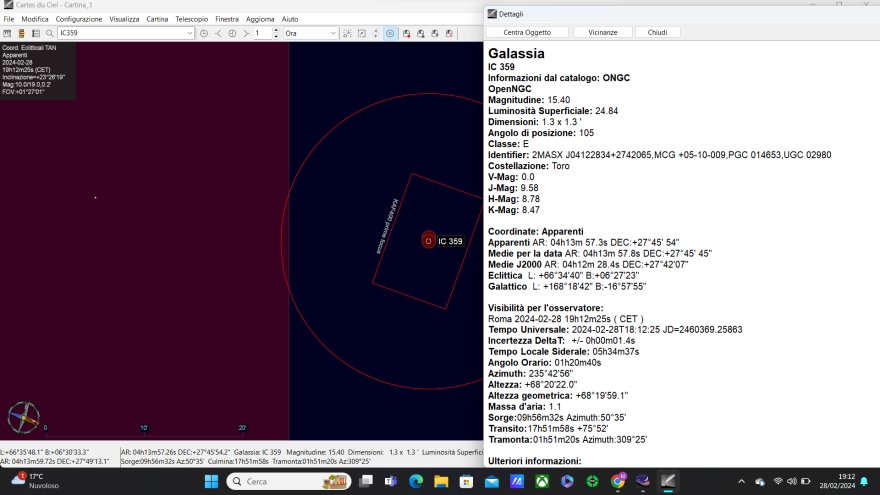

    è possibile che mio figlio giocando con la mia Canon abbia fotografato una galassia?
    Ho provato con Cartes du ciel a risalire a quella data (28 marzo 2023) e potrebbe essere IC 359.

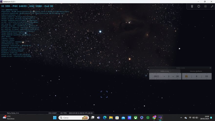

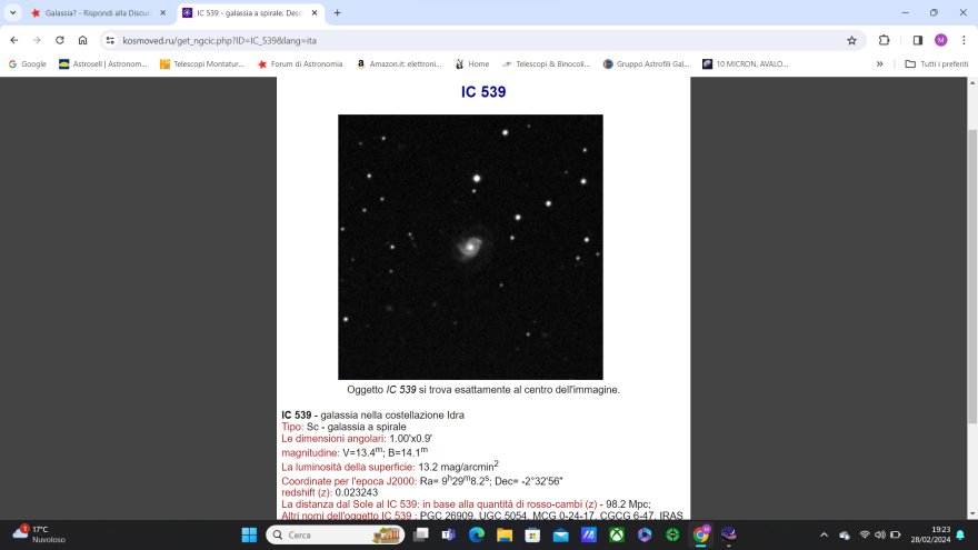

    Ciao stando a Stellarium ma anche Cart du Ciel mettendo il nome IC359 viene fuori una galassia di mag.15,40 quasi invisibile se non con lunghe esposizioni, per cui credo lui abbia fotografato qualche altra cosa bisognerebbe sapere che parte di cielo stesse fotografando e l'ora più o meno esatta.
