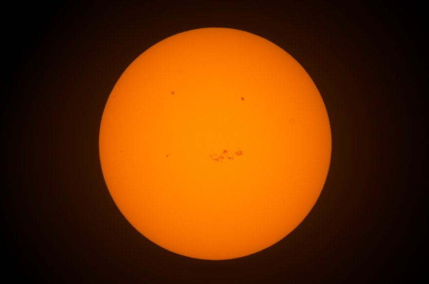

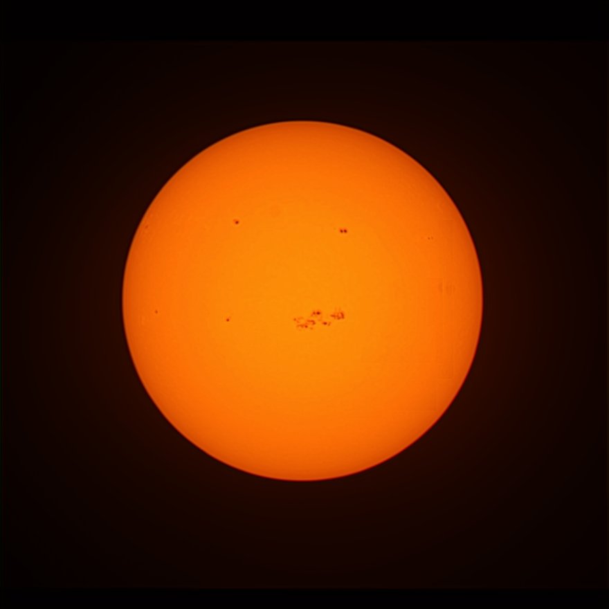

    Prima foto del sole
    Oggi finalmente sono riuscito a provare il filtro solare che mi è stato dato in omaggio con il rifrattore bresser ar-90/900.
    Visto che recentemente sono riuscito a riesumare una vecchia Pentax k5 ne ho approfittato per fare qualche prova fotografando la mostra stella.
    So che non sarà un gran che ma come prima foto mi ha dato un sacco di soddisfazione.
    La foto è il risultato di un singolo scatto. Ho provato anche a fare un video elaborato con pipp e autostakkert ma il risultato non è stato eccezionale.
    Singolo scatto
    pipp e autostakkert e registax
    Tarquinia (VT)
    28,534
    2342 Post(s)
    Re: Prima foto del sole
    la seconda è molta buona, prova coi filmati ed esercitati, sei sulla buona strada!

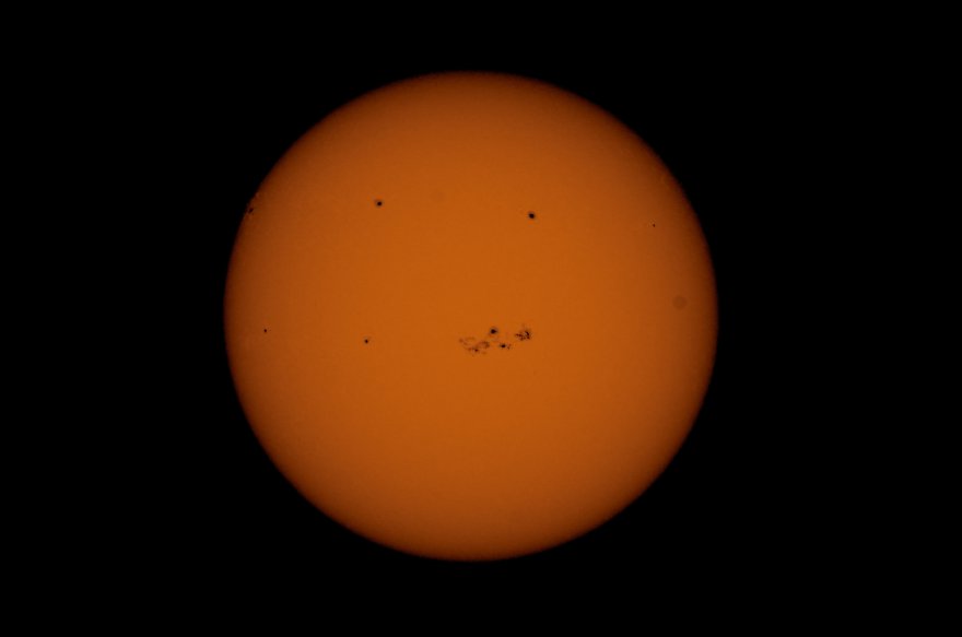

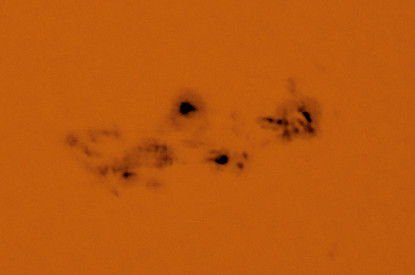

    No be nessun problema, è che secondo me sembrano meglio quelle a scatto singolo. Per esempio questa
    Credo l'immagine sia pesantemente ridimensionata, ma mi pare di notare micromosso: potrebbe essere dovuto ai parametri di stacking. Non conosco PIPP, ma con AUTOSTAKKERT ci gioco parecchio. Un paio di suggerimenti:
    1. partendo da esattamente lo stesso filmato, cambia un parametro alla volta e valuta il risultato:
    1a. Cambia la dimensione della griglia, prova ad aumentarla e diminuirla e vedi che succede
    1b. Ricorda di attivare il "double stacking reference frame"
    1c. Come metodo di stacking seleziona "Planet" se nel singolo fotogramma riesci a vedere il cerchio completo del sole, "surface" viceversa
    2. Gioca poi con la quantità di frame di cui fai lo stacking: il mio suggerimento è di iniziare con quella percentuale che ti fa prendere il miglior 50% come qualità dei frames. In una ripresa solare con un 80ino io normalmente sommo circa 20/30% dei frames.
    3. Attiva lo sharpening (non è come REGISTAX ma per farti una idea di come è lo scatto va benissimo)
    4. Se stai sotto-campionando (come credo) attiva il drizzling 1.5X
    Facci sapere se vedi qualche miglioramento!
    Osservo con: Dobson 250/1200 e TS Apo 130 F7. Fotografia Deep: SW 80/600 BD & 585
    SuperGigante L'avatar di Gianluca97
    Jul 2013
    Castiglione D'Adda (LO)
    2,270
    168 Post(s)
    Come inizio sono completamente d'accordo che sei su un'ottima strada
    Ho anche io la K5, che ha un sensore, rispetto ad altre camere, molto sensibile e ottimo per l'astrofotografia. Credo che i problemi con la somma derivino anche dall'esposizione: noto dai singoli frame che sei sovraesposto, il micromosso potrebbe anche essere causato dai tempi di esposizione.
    La prossima volta cerca di abbassare i tempi di esposizione del filmato, vedrai che avrai un risultato migliore
    Pianeta L'avatar di Saverok
    Aug 2014
    52
    1 Post(s)
    Visto che anche tu hai la k5. Come si fa a controllare l'esposizione facendo i filmati? Non sono riuscito a trovare nessuna regolazione.
