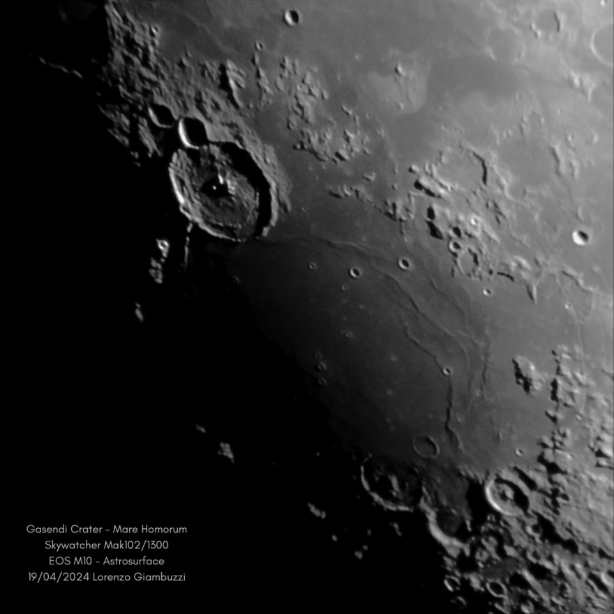

Buonasera, sono un neofita, ieri come prima prova di astrofotografia ho tentato il cratere Gasendi e Mare Homorum -
Skywatcher Mak102/1300 - Canon M10 - proiezione oculare 10mm - 30'' - Astrosurface - da balcone di casa (Roma) - seeing medio
Domanda: Potreste aiutarmi a calcolare gli ingrandimenti che ho ottenuto con proiezione oculare (distanza oculare-apsc 60mm, oculare da 10mm, focale tubo 1300mm)?
Non riesco a quantificare l'ingrandimento anche se ho la sensazione di essere andato oltre i 204x consigliati come massimo per il mak102.
Grazie Mille
Lorenzo

Ciao. L'ingrandimento visuale massimo è differente da quello fotografico e i numeri non sono comparabili.
L'ingrandimento fotografico è relativo al campo visivo inquadrato, cioè se al fuoco diretto (F=1300mm) il campo visivo su APSC è, supponiamo, 1 grado e con la proiezione diventa 1/2 grado, allora l'ingrandimento del sistema è di 2 volte.
Poi bisogna vedere se il campionamento del sensore è adeguato al potere risolutivo dell'obiettivo, per cui occorre conoscere anche la dimensione dei pixel del sensore, per la M10 = 4.3u
Quindi quello che occorre calcolare in realtà, è la focale equivalente del sistema e fare il rapporto con la focale nativa del mak.
Calcolo della focale equivalente con telextender per fotografia in proiezione d'oculare
Feq = F * ((T - Fo) / Fo)
dove F = focale del telescopio
T = (tiraggio del telextender in mm ovvero la distanza tra l'oculare e il sensore)
Fo = focale dell'oculare
Nel tuo caso
F = 1300
F.o = 10
T = 60
F.Eq. = 6500
A questo punto facendo il rapporto tra F.Eq / F =(6500/1300)= 5x, si ottiene l'ingrandimento relativo nelle tue condizioni.
Però il campionamento ideale per il 102, con la tua M10, si ottiene con una focale di 2115mm, quindi facendo il rapporto tra F.Eq / F =(2115/1300)= 1,62x, che ottieni con un tiraggio di 26mm.
In pratica puoi ritenere che, a seconda del seeing, il tiraggio potrà essere compreso tra i 25mm=1,5x, e i 30 mm= 2x, al massimo. Oppure usi un oculare di focale maggiore...Ultima modifica di MaurizioRvt; 20-04-2024 alle 23:29
