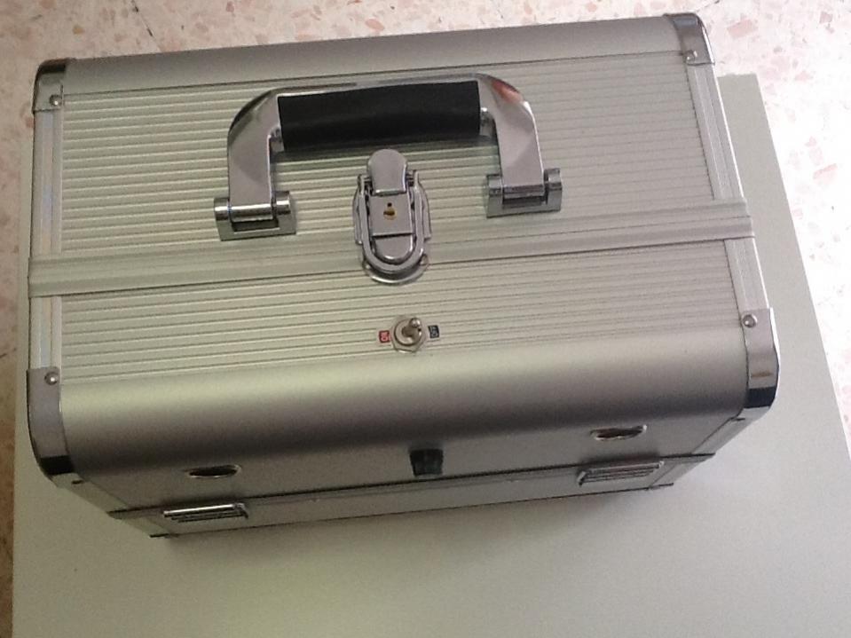

    Power tank autocostruita
    Mi serviva una power tank per alimentare montatura e pc e me la sono costruita con una batteria da 18 amp. Per me é bellissima, poi visto che funziona anche ........ ancora meglio!!
    allego qualche foto ....

    Re: Power tank autocostruita
    Batteria 40 euro
    interruttore 3 euro
    portafusibile e fusibile 3 euro
    2 prese accendino 6 euro
    valigetta finto alluminio 25 euro
    carica batteria 40 euro (ce ne sono anche a prezzi inferiori, l'ho preso buono)
    Dovresti giá avere
    cavo elettrico
    saldatore e stagno
    pistola termo collante e colla
    polistirolo
    Il carica batteria non l'ho inserito nella valigetta per non aumentare il peso, quando carico basta che attacco le pinzette ai poli della batteria accessibile dal coperchietto basculante anteriore.
    devo ancora mettere una Luciana a led (non ce la avevo).
    l'assemblaggio è relativamente semplice: sagomare il polistirolo per non far muovere la batteria all'interno della valigetta e, dopo essersi accertato della misure .... Incollarlo nella valigetta.
    Per lo schema elettrico ........ Il positivo deve passare per il fusibile e l'interruttore e poi si sdoppia per raggiungere le 2 prese accendino, la massa va direttamente dalla batteria sdoppiato alle prese.
    Un po' di manualità per fare i fori per le prese accendino, porta fusibile e interruttore.
    il costo totale è di poco superiore ai 100 euro (compreso il carica batteria che rimane a casa)
    peso totale 7,5 kg circa.
    La valigetta oltre alla maniglia ha anche la tracolla.
    Sinceramente l'autonomia non l'ho testata fino in fondo ma se calcoli che la power tank celestron, quella da 17 amp dicono che basta per portatile e montatura parecchie ore, anche questa da 18 dovrebbe durare parecchio. Solo la montatura consuma poco, con 18 amp ci fai come minimo 20 ore di utilizzo.
    Il fusibile è a barilotto, per il valore dipende da quello che ci attacchi io ho messo un 2 amp. (Se li supero si brucia naturalmente). Devi calcolare che la montatura ha già un suo fusibile, come il jack per il portatile che sono adeguati al loro assorbimento, tu dovresti mettere un fusibile di poco superiore all'assorbimento massimo che intendi sfruttare.
    Ho saldato tutto ma si possono usare anche i fast (jack). Saldati mi danno più sicurezza.
    Per il fusibile e l'interruttore passa solo il positivo, la massa è diretta (sdoppiata) fino alle prese.
    Luciana è un invenzione del mio iPad che corregge le parole come preferisce, io avevo scritto "lucina a led".
    Se hai parecchie cose da alimentare (più portatili, ccd, ecc. ecc.) per parecchie ore ti servono più amp. ma devi tenere presente che questa 18 amp pesa 6,5 kg ..... se mi servissero più amp io acquisterei un gruppo elettrogeno (si prendono piccoli sui 100 euro) piuttosto che usare 2, 3 batterie d'automobile come ho letto che alcuni fanno (ma avete idea di qua to pesano 3 batterie d'auto?? È quanto costano??).
    Come dicevo mancano ancora una lucina e soprattutto un amperometro analogico (sembra facile trovarli!!!), utilissimo quest'ultimo per monitorare la carica durante l'utilizzo.
    Citazione Originariamente Scritto da garmau Visualizza Messaggio
    Grazie Tony.......sai che forse ho capito come si fa? Per me è strano.....
    L'amperometro dove andrebbe inserito?
    Maurizio
    Sempre sul positivo, musurerebbe gli ampere residui sulla batteria durante l'utilizzo (se non in tensione non misura).
    Se ti serve .......... costruiscila ci riesci sicuro, non servono particolari nozioni di elettronica, solo collegare qualche filo! È che soddisfazione!!
    Dimenticavo che l'amperometro deve essere dello stesso valore della capacità della batteria, ossia per la mia P.T. serve un amperometro da 18 ampere o di poco superiore (se è da venti arriverà massimo a 18, mentre se ha valore più basso si brucia)
