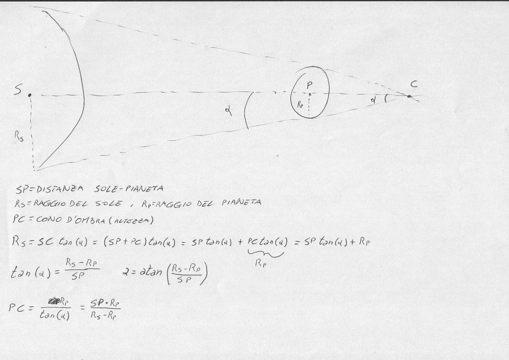

A questo punto il tutto può essere rappresentato su un foglio a due dimensioni... questo lo schizzo:
Allegato 2223
Ho indicato con S il centro del Sole, con P il centro di un pianeta qualsiasi e con C il vertice del cono d'ombra da esso generato.
RS è il raggio del Sole, RP è il raggio del pianeta ed a è il semiangolo d'apertura del cono d'ombra stesso.
Il segmento SC ed il raggio del Sole RS sono perpendicolari tra di loro ed assieme all'angolo a formano un perfetto triangolo rettangolo.
Allo stesso modo è un triangolo rettangolo anche quello formato dal segmento PC, il raggio del pianeta RP e sempre lo stesso angolo a che incide su entrambi i triangoli (perfettamente simili tra loro).
Il segmento SC può essere scomposto in due parti: il segmento SP, che corrisponde al raggio dell'orbita del pianeta, che abbiamo supposto circolare, quindi costante, ed il segmento PC che corrisponde, proprio, all'altezza del cono d'ombra che stiamo cercando.
Per le proprietà trigonometriche dei triangoli rettangoli, il raggio del Sole RS può essere scritto come il prodotto tra il segmento SC e la tangente dell'angolo a.
Scomponendo SC in SP + PC, abbiamo che RS = SP tan(a) + PC tan(a).
Ma "PC tan(a)" è esattamente il raggio del nostro ipotetico pianeta!
(per la stessa proprietà precedentemente enunciata)
Risulta quindi che RS = SP tan(a) + RP
Isolando l'altezza del cono d'ombra PC che stiamo cercando, otteniamo:
- PC = RP / tan(a) = (SP * RP) / (RS - RP)
Tenendo fisso il raggio del Sole, abbiamo quindi che l'altezza del cono d'ombra dipende solo da quanto è grande il pianeta (raggio RP) e quanto è distante dal Sole (segmento SP).
Con questa simpatica formuletta (fatta solo di moltiplicazioni, divisioni e sottrazioni) possiamo ora calcolarci l'altezza di qualunque cono d'ombra fissando la dimensione del pianeta e la sua distanza dal Sole :cool:
