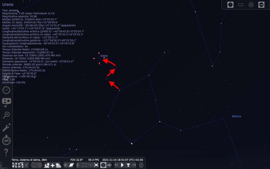

Mi metto subito a cercarlo utilizzando il cercatore nella zona a destra delle pleiadi, avevo letto che non è visibile ad occhio nudo, ma nel cercatore credo si dovrebbe vedere. Ad ogni modo alternandomi tra cercatore e oculare da 25 mm, a 48x non sono riuscito a trovare nulla.
Allegato 45768

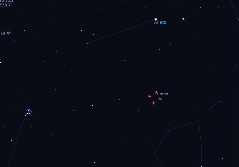

Ho cercato di triangolare la posizione tra le Pleiadi,
Ari e
Cet.

Ora le mie domande sono:
1- è possibile distinguerlo da una stella? Oppure lo si osserva solo se si da perfettamente dove cercare, ma è uguale ad una stella.
2- a 48x è troppo basso per essere osservato? ho usato l'oculare da 25mm, per spazzolare regioni più ampie di cielo con una migliore probabilità di inquadrarlo
3- è possibile vederlo nel cercatore?
4- sono proprio babbano, oppure con quella Luna al 70% è invisibile?
PS- Ho puntato anche sulla nebulosa testa di cavallo in orione, e non si è vista una beata ceppa, è normale?

Allora la prossima volta metterò l'oculare da 10 mm e cerco di fare questo percorso:
Allegato 45769
Anche perche ieri la stella di partenza si intravedeva anche ad occhio nudo.

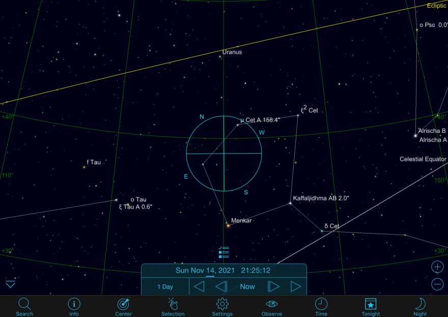

Sì, è il percorso che ho seguito anch’io, ma con il cercatore sono partito più lontano, da Menkar (Alpha Ceti).
Il cerchio nell’immagine e’un campo visivo di 5.5 gradi, corrispondente al cercatore 8x50.
