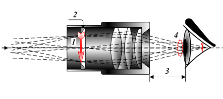

Una bella immagine per completare il buon lavoro di Etruscastro
Allegato 624
1 - entrata immagine reale
2- diaframma di campo - reale apertura dell'oculare
3- Estrazione pupillare - distanza in mm - dipende dal progetto ottico dell'oculare.
4- Punto di fuoco dove si forma l'immagine finale, max 7mm pupilla dell'occhio umano
Come si calcola questa dimensione? Diametro telescopio/binocolo/cannocchiale diviso gli ingrandimenti.
Es: binocolo 10x50 = pupilla immagine 5mm
