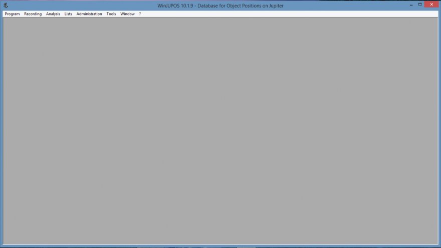

Questo è ciò che ci appare quando apriamo il programma:
Allegato 10283

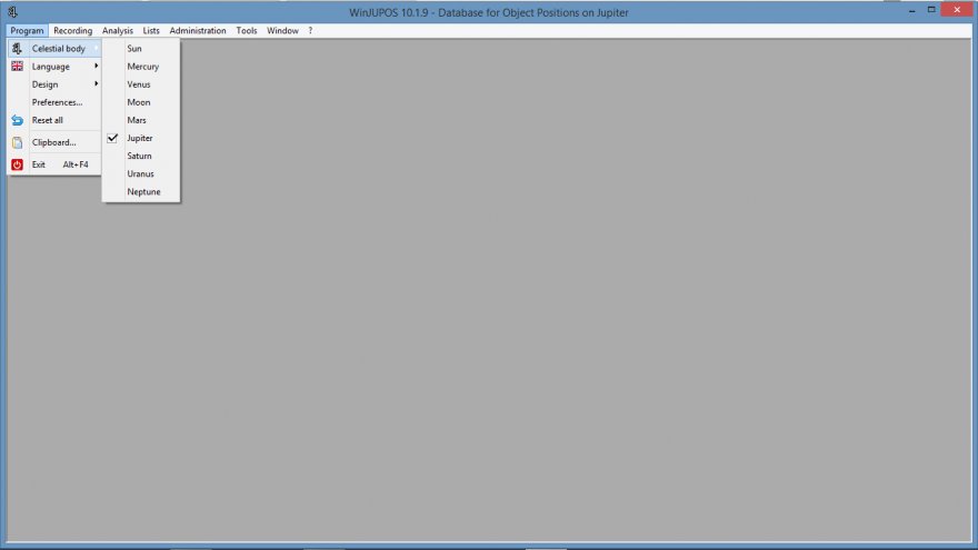

Ora dobbiamo scegliere il corpo celeste del quale intendiamo effettuare la nostra derotazione. Andando nel menù "Program">"Celestial body" sceglieremo la voce "Jupiter":
Allegato 10284
Fatto questo, il software eseguirà tutte le funzioni che esso mette a disposizione tramite il semplice inserimento dei parametri richiesti per il soggetto selezionato.

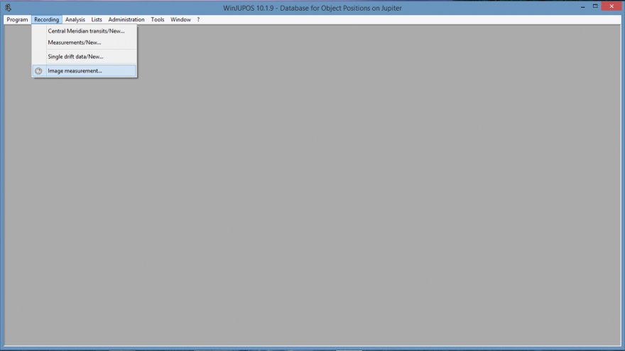

Ipotizziamo ora di voler derotare 3 immagini mediate dalla somma di 900 frames ciascuna, andremo sulla seconda voce del menù in alto "Recording">"Image measurement":
Allegato 10285

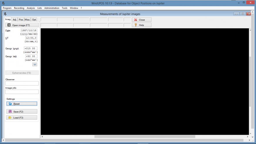

selezionando questa voce si aprirà la seguente finestra:
Allegato 10286
come potete notare le varie caselle di data, ora e coordinate riportano dati che andranno modificati in base agli attributi di ogni singola immagine che intendete elaborare.

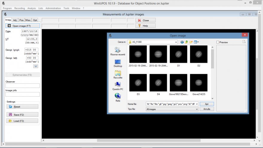

Per fare questo, inizieremo caricando la prima immagine in ordine cronologico (può essere anche random ma preferisco andare in ordine per non fare confusione) cliccando sul pulsante "Open Image -F7" in alto a sx:
Allegato 10287
In questo caso io avevo singoli stack da 1300 frames ognuno, ma noi procederemo come se ne avessimo solo da 900. Quando aprirete la prima immagine vi ritroverete in questa situazione:
Allegato 10288

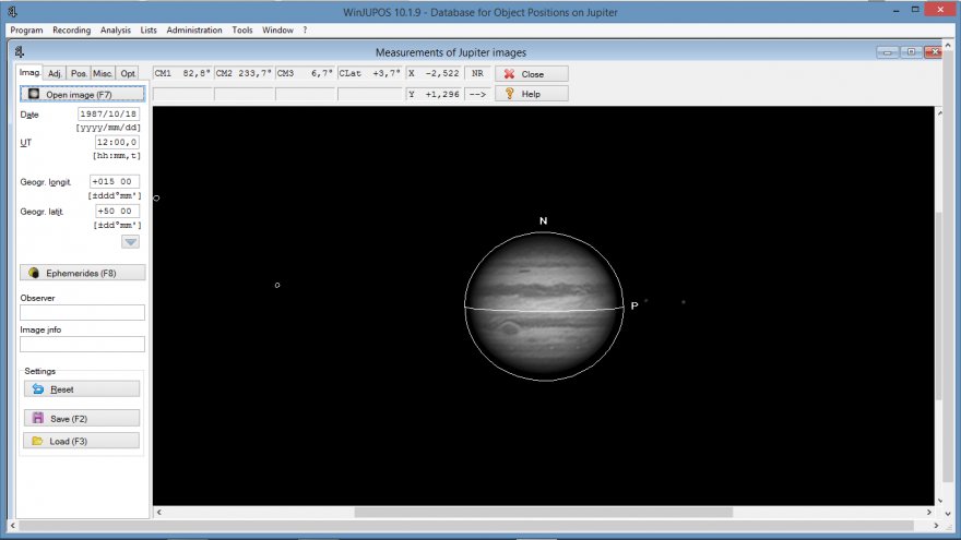

la vostra immagine è al centro della schermata, contornata in maniera grossolana dall' "Outline frame" che altro non è che lo strumento che occorre per far si che i dati inerenti alla vostra immagine coincidano con il bordo e le dimensioni del disco, nonchè con la posizione dei poli, del senso di rotazione e dell' esatta posizione dei satelliti ad una certa data, ora e sito noti.
Ora non dobbiamo fare altro che inserire appunto la data di acquisizione, l' ora espressa rigorosamente in UT (se ho ripreso alle 22:00 devo inserire 21:00) inserendo il tempo medio di ripresa(1) e le coordinate esatte del sito da cui ho ripreso.
(1) Il riferimento è il tempo medio tra l' ora di inizio e l' ora di fine della ripresa. Se ho eseguito un filmato da 120 secondi, partendo dalle 21:00 UT alle 21:02 UT il tempo medio sarà indicativamente alle 21:01:15 UT
Allegato 10289

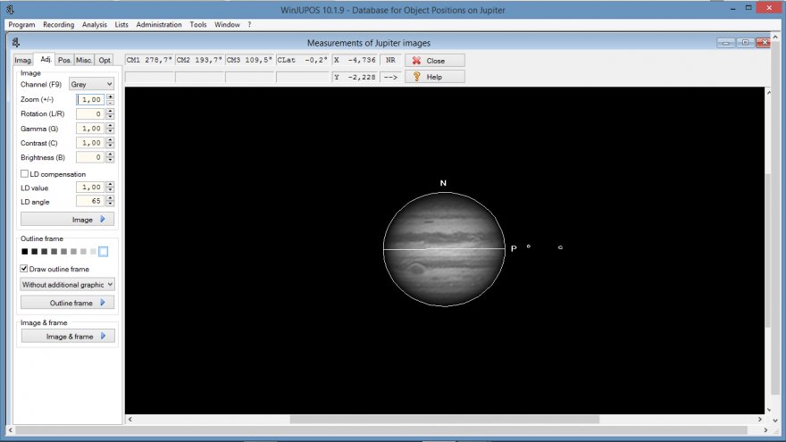

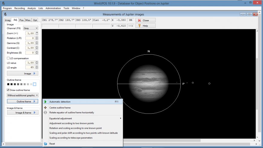

Una volta inseriti correttamente tutti i dati come nell' immagine precedente, dobbiamo spostarci nel Tab in alto a sx denominato "Adj":
Allegato 10290
Da qui avremo modo di regolare tutti i parametri che ci consentono di centrare "l' outline frame" al bordo del pianeta e facendo coincidere i cerchietti più piccoli con i satelliti presenti in quel determinato momento.
Come potete notare dall' immagine siamo completamente fuori strada:whistling:... esistono due modi per far coincidere la griglia con l' immagine, quella automatica e quella manuale, noi cercheremo di utilizzare quella automatica che normalmente funziona sempre. Portandoci in basso a sinistra e cliccando sul pulsante "Outline frame", andremo a selezionare la funzione "Automatic Detection" come nell' immagine sotto:
Allegato 10291
Fatto questo il software farà coincidere la griglia esattamente nella posizione calcolata tramite la data, l' ora e le coordinate che abbiamo inserito in precedenza e ci ritroveremo in questa situazione:
Allegato 10292

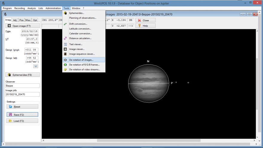

Dal menù in alto, selzionare la voce "Tools" e scegliere l' opzione "Derotation of images" come nell' immagine sotto:
Allegato 10294

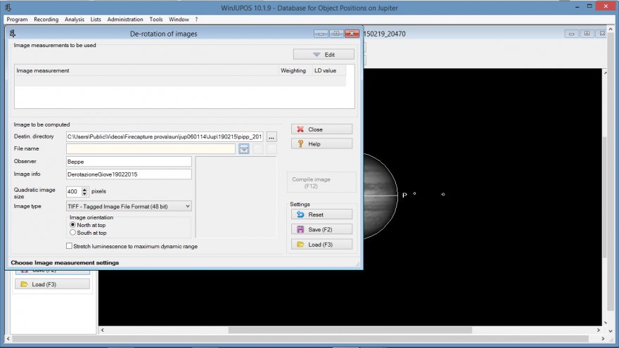

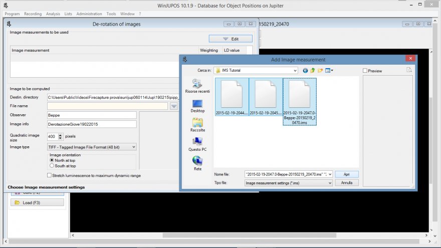

Da qui possiamo inserire inserire i nostri file .ims tramite il pulsante "Edit" in alto a DX e scegliendo "Add" per aggiungere quelli creati in precedenza che ora andremo a mediare e derotare:
Allegato 10296

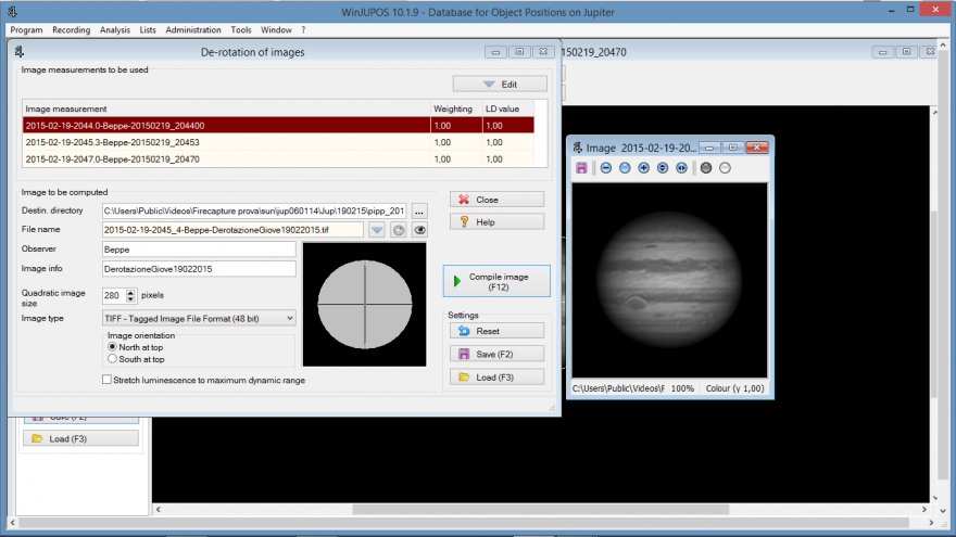

Fatto questo ci ritroveremo nella situazione sottostante:
Allegato 10297
dove in alto visualizzeremo i file come li abbiamo denominati in precedenza, e in basso tutta una serie di parametri tra cui:
Cartella di destinazione
Nome intero del file finale dato dalle informazioni inserite nelle altre due caselle sottostanti
Dimensione del quadro (qui aprirò una nota a parte)
Orientamento dell' immagine
Pulsante "Compile image" per l' elaborazione dell' immagine finale.
E' inoltre presente un cerchio con un reticolo: la linea verticale vi mostra di quanto si è spostato il pianeta tra una immagine e l' altra.
Detto questo, una volta regolati i parametri non ci resta che effettuare l' ultima operazione cioè dire al software di "derotare" tramite il tasto "Compile image". Una volta che sarà terminato il processo si aprirà una finestra come nell' immagine sotto con il risultato finale della vostra derotazione:
Allegato 10298

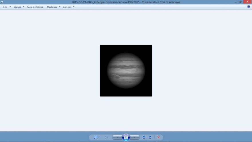

Salvate tramite l' icona del floppy disk in formato .tiff a 48 bit e finite di processare la vostra immagine col software che più vi aggrada.
In questo caso ho derotato 3 stack ripresi in monocromatico:
Allegato 10299
