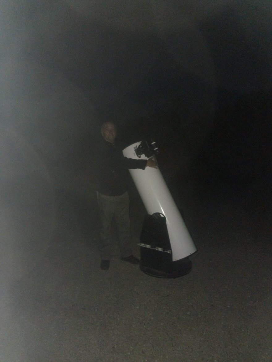

È uno dei figli di mio padre...:whistling:Citazione:
Chi è quell'orribile bruto che cerca di tener fermo il tuo povero dobsonone da 300?
Puntuale e preciso l'intervento del mio omonimo.:D
