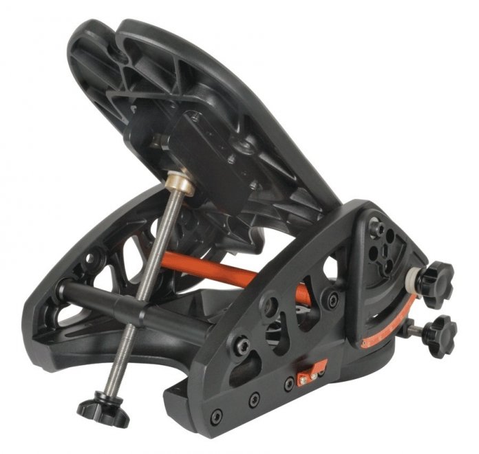

Guardati un pò le differenza tra la Wedge Celestron che TUTTO il peso viene sorretto dal Bullone dell'elevazione :shock:
Allegato 9588

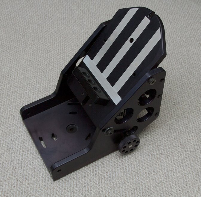

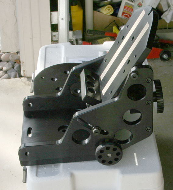

E questa " opera D'Arte " di Wedge fatta con Macchine CNC con portata elevatissima per Celestron e Meade
Parliamo di $700 perciò farla arrivare in Italia sfiora i €900 trasportata

Ah??? Bella,ma allora qualcosa di piu solido c'e.. E dove potrei procurarmi questo gioiellino?solo pura curiosita?
Se migliore potrebbe essere il compromesso per avere un unico strumento.
Grazie per la ricerca!

4 Mesi di attesa e devi passare attraverso un dealer per fartela arrivare in Italia.
Davvero sei disposto a spendere €1000 per una Wedge da piazzare sotto il CPC???? :shock:
