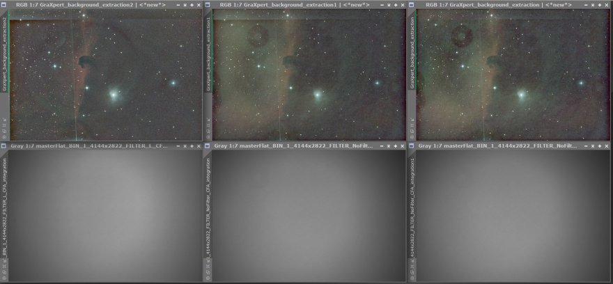

EDIT 17:38
Metto uno screenshot delle tre elaborazioni fatte con WBPP ed i flat di cui stiano parlando. Volevo allegarlo ma non trovo più il pulsante per allegare i file al messaggio come allegati.
Allegato 54766
Il primo a sinistra è il risultato dell'elaborazione con i flat (in basso) presi quella notte.
Quello al centro è l'elaborazione con i flat in basso (la prima serie) rifatti in casa.
Quello a destra è l'elaborazione fatta con i flat presi in casa ma spostando qualche impostazione di WBPP.
Tutti i masterflat che vedi li ho un po' tirati con histogramtransformation per far vedere che il tondino del pulviscolo c'è in tutti , in nessuno dei due fatti in casa c'è l'alone grande.
Direi che i falt presi in casa da questo punto di vista vanno meglio, ma quel pallino non viene corretto.
Secondo te è possibile usare un masterflat manomesso dove si esalta quel pallino in modo taler che venga visto dal programma quindi rimosso?

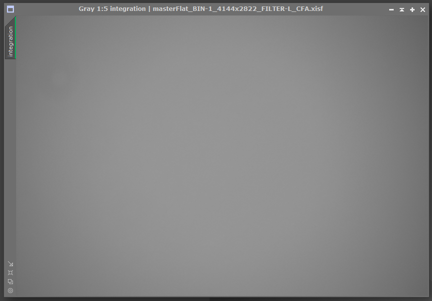

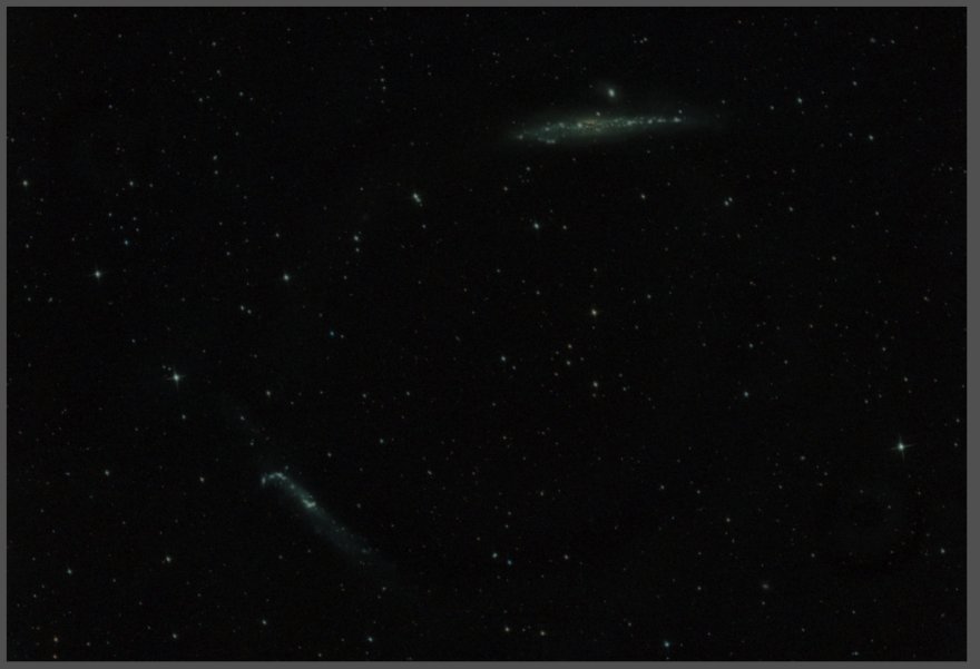

Questo il master Flat.
Allegato 55114

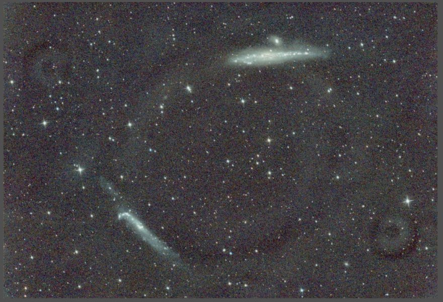

Questo lo stacking finale, si vede poco ma c'è
Allegato 55116

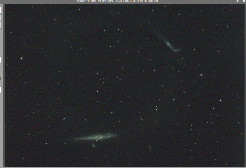

e qui modificando la curve per esaltare il problema. Dei pallini ce ne sono due perchè ad in certo punto è passato il meridiano e le foto successive sono venute invertite.
Allegato 55115

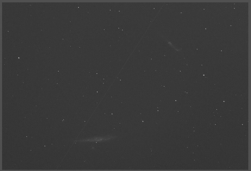

Andando a guardare i file venuti dal WBPP ho notato che nella cartella "calibrated" i file light contenuti non hanno il pallino., almeno non sembra, nemmeno stratchandoli.
Allegato 55117
Si comincia a vedere qualcosa nei file debayerizzatine e nei registrati.
Allegato 55118

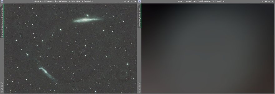

Questo il master light ed il suo fondo derivati da graxpert. Nello sfondo non c'è traccia del pallino e dell'alone, ma nel light ci sono, eccome.
Allegato 55119

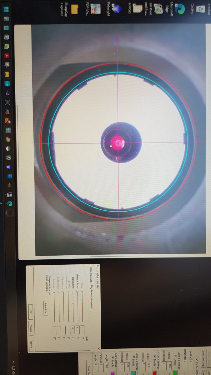

Quello che uso ora, acquistato usato, ha il primario con il "salva buchi" al suo posto e quel bellissimo segno/graffio, il secondario ha un bollino rosso disegnato evidentemente a mano con un pennarello al centro o quasi. Non so se è stato fatto di fabbrica o meno, però c'è.
Forse lo vedete qua. E' quel pallino rosso che nasconde il sensore del collimatore.
Allegato 55123
Se fosse questo a creare il problema?
Che brutto dubbio che mi è venuto, ma credo sia abbastanza sensato.
