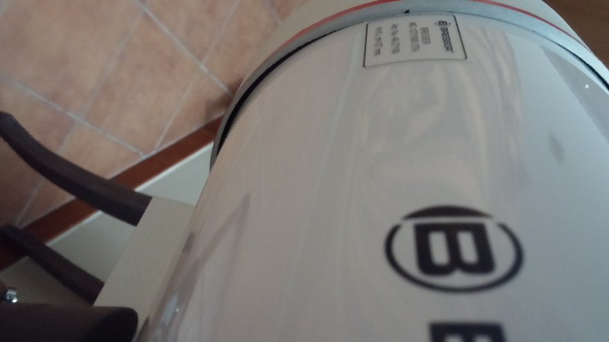

Ho notato che il tubo nella parte posteriore non aderisce perfettamente alla calotta
Allegato 13835
É un difetto importante oppure non influente?Potrebbe entrare polvere in caso lo porti fuori?

a me sembra più un'assemblaggio da due soldi del telescopio.
non porta a problemi ottici (immagino che la cella del primario sia ben salda!), al limite asporta lo strato limite.... :rolleyes:
Re: Indecisione primo strumento
Grazie.
Se é un puro fattore estetico credo che lo copriró con una piccola cornice in gomma.Riguardo la cella del primario non sono in grado di stabilirlo.A me sembra tutto ben saldo compresa la parte fissa dove si inserisce la diagonale e la manopolina della messa fuoco funziona bene.
Probabilmente lo sconto che c'era sul l'esemplare in offerta era dovuto a qualche difetto costruttivo.

se era un dispaly item allora l'hai pagato la metà proprio per questo difetto :D
salvatore70
Se è un puro fattore estetico credo che lo copriró con una piccola cornice in gomma. (...) Probabilmente lo sconto che c'era sul l'esemplare in offerta era dovuto a qualche difetto costruttivo.
Potresti usare un sottile e grande o-ring. Il "difetto" dipende semplicemente dal fatto che le viti che bloccano la cella al tubo lo "tirano" leggermente verso la cella, IMHO (dalla tua foto purtroppo si vede lo spazietto, ma non la posizione della vite). Nello Skywatcher 127/1540 invece la cella posteriore, come quella del menisco anteriore, sono avvitate al tubo che all'interno è sottilmente filettato ai due estremi.
Comunque non è un difetto.
Mi sa che ho preso l'ultimo in offerta.

Le viti si vedono qui.sono tre brugole equidistanti da quelle per la collimazione.

Penso che quelle tre brugole forse tengano tutto il gruppo del primario compreso il meccanismo per la collimazione, in verità. La manopolina di messa a fuoco in alluminio di quella forma e dimensione lo identifica senza possibilità di dubbio residuo come un Meade ETX 125.
