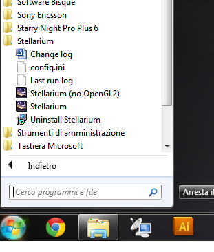

per tentare di far funzionare stellarium (vedo che hai la 10.6.1... ti consiglio di passare alla 0.11.2, nettamente migliore) con un computer vecchio devi fare così...
dopo aver installato il programma, clicca sul simbolo di windows in basso a sinistra e vai su "Tutti i programmi" e poi "Stellarium": dovresti trovarti in una situazione così
Allegato 246
incrocia le dita e prova a lanciare "Stellarium (no OpenGL2)"... se neanche così va... non c'è altro da fare che cercare i nuovi driver (ma li fai li aggiornamenti di Vista? forse tra quelli c'erano anche i driver video!)
altrimenti... beh perché non fai un pensierino ad un nuovo portatile, che oramai costano sempre di meno e sono sempre più potenti? :shock:

Sono io che non ho la mano fatata...non funziona!! Devo rinunciare a stellarium, inutile.
che peccato...
ora però cerca di aggionare i driver video e fai gli aggiornamenti di vista... ;)
