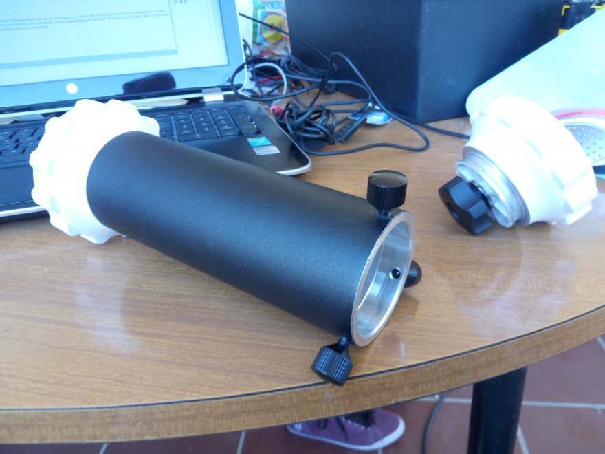

ciao a tutti e grazie delle informazioni, ero interessato anche io a questa montatura (solo testa) ed infatti la mia domanda è semplice:
riesco a montarla su un treppiede neq5 (già in mio possesso)??? mi serve la colonna per un mak 102???
grazie in anticipoAllegato 35795
Re: Skywatcher AZ-GTi WI-FI: l'inizio.
Sì, penso proprio ti serva la colonna, altrimenti il tele finirebbe per toccare le gambe del treppiede. Comunque quella che la Skywatcher associa alla AZ-GTi completa di treppiede è acquistabile separatamente e piuttosto economica.

Grazie amici ma la domanda era più su adattare il treppiede neq5 alla azgti...siccome sono prossimo all'acquisto facevo un ordine anche sugli eventuali accessori per adattare il tutto...sapreste indicarmi tutti i pezzi necessari??? Riepilogo testa azgti+treppiede neq5+mak102 cosa serve per assemblare il tutto???
Non è una cosa immediata.
Io ho la testa, ma non il treppiede.
Altri hanno il treppiede, ma non la testa...
In linea di massima, si toglie la vite centrale che fissa la testa e si sostituisce con una che vada bene per l'AZ-GTi. E che va bene anche per l'eventuale colonna, che comunque può far sempre comodo avere.
Io uso la colonna quando intendo usare l'acro 70/700, per esempio.
Va da sé che, ben sapendo che poi non si sa mai dove si va a cascare, acquistai subito il kit completo: testa, colonna, contrappeso, staffa a ELLE e latitude base (per la modalità equatoriale).

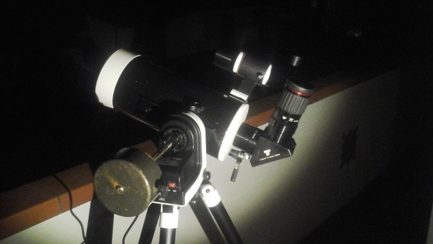

C'è anche una cosa da dire però: io faccio solo foto, quindi il mio "treno" è più lungo, anche fisicamente.
Be'... il Mak 127 abbinato alla montatura è fornito senza colonna. Uso in genere un diagonale da 2", assai più lungo di quello da 1,25. Ovviamente, mi accerto sempre che niente vada a urtare le zampe del treppiede una volta equilibrato il peso; il treppiede è quello di serie fornito con la testa, in alternativa è l'Amazonbasics.
Usando le camere planetarie, l'accrocco è anche più corto. Con la reflex non si può andare in prossimità dello Zenit a causa dell'ingombro laterale del corpo macchina.
Allegato 35849
Su questo terminale non ho altro.

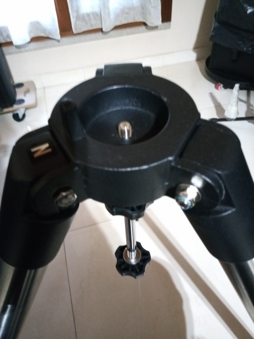

La AZ-GTi ha un attacco "fotografico" da 3/8" mentre il tuo treppiedi ha un attacco vixen M10, sono filetti estremamente simili, ma se si prova a ingranarli insieme si bloccano dopo due o tre giri di filetto, col serio rischio di spanare il meno resistente (ovvero quello femmina della montatura), quindi ti serve una flangia adattatrice da M10 femmina a 3/8" maschio, dovrebbe averle sia geoptik (costose) che Lolli (ditta Coma).
...che è la soluzione più semplice!
Inoltre, la colonna. La larghezza della base del treppiede non era stata considerata.
Angelo_C
quindi il contrario di questa giusto???
Allegato 35851 Allegato 35852
No, intendo una vera flangia, ovvero una piastra di alluminio larga all'incirca come la "testa" del treppiede, dove sotto vi è la filettatura M10 femmina necessaria per il collegamento al treppiede e sopra un filetto maschio da 3/8" tipico dei treppiedi fotografici.
Un adattatore come quello in foto è impossibile da fare in questo specifico caso, perche il 3/8" è un filetto ø da 9,53 mm (come già detto) estremamente simile all'M10 che appunto e ø 10 mm.
In breve, ti serve un aggeggio come questo ► https://www.telescopi-artesky.it/it/...SABEgJzOfD_BwE
