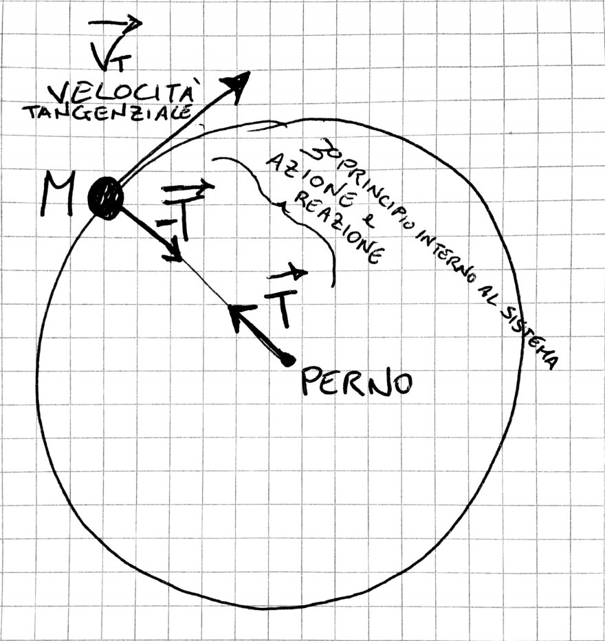

"E guai tirare in ballo il terzo principio, forza centrifuga-centripeta non sono azione e reazione!"
Perchè no? in ogni caso anch'io ho spiegato che le forze fittizie dipendono dal fatto che un sistema non inerziale è come se fosse una scatola chiusa, senza che gli occupanti conoscano cosa avviene fuori. Forse i messaggi che scrivo passano inosservati, oppure perchè non mettendo una laurea di mezzo, non vengono letti con attenzione. Chissà.
No, mi spiace, ma proprio non la puoi spiegare col principio di azione e reazione. La forza di gravità esercitata dalla Terra non è per nulla paragonabile a quella esercitata da un satellite.
Non interagiscono le due forze di gravità, ma la forza di gravità e la "forza centrifuga". L'interazione è diversa, e la forza centrifuga la tiri in ballo solo per spiegare quello che accade.
E i due corpi non interagiscono materialmente.
Azione e reazione conseguenze del terzo principio sono forze interne al sistema
Nelle equazioni di moto si considerano solo le forze esterne comprese le forze fittizie in un sistema non inerziale

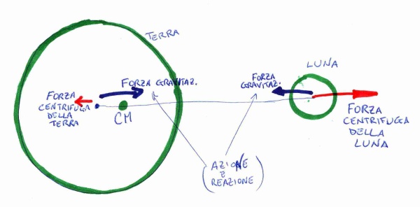

Nessuna contraddizione. Se la forza centrifuga fosse una forza come le altre, bisognerebbe spiegare perchè è coordinata con la forza centripeta.
Quale teoria giustifica una cosa del genere, quale correlazione fisica?
L'unica spiegazione è che ci troviamo in un sistema non inerziale, e appena questa condizione non è soddisfatta, la forza centrifuga scompare.
Ma l'ho abbiamo detto che interviene la 3° legge della dinamica, lo ha confermato anche @cesarelia che si applica dal punto di vista dell'osservatore inerziale.
Lasciando perdere per un attimo le orbite ellittiche dove la dinamica è molto più complessa, ma nel caso delle orbite circolari esistono proprio grazie al fatto che la f.centrifuga bilancia perfettamente quella centripeta (che è la cosiddetta forza reale), quindi se una è reale anche l'altra non può che esserlo, come lo dimostra l'osservatore esterno con la 3° legge.
Poi anche in questo caso, una delle due forze può prevalere sull'altra, un esempio e quando un peso fatto roteare attaccato ad un filo, ad un certo punto il filo si spezza proprio perchè la f.centrifuga diventa maggiore per intensità della forza centripeta (filo). Di correlazioni tra le due forze ce ne sono infinite.

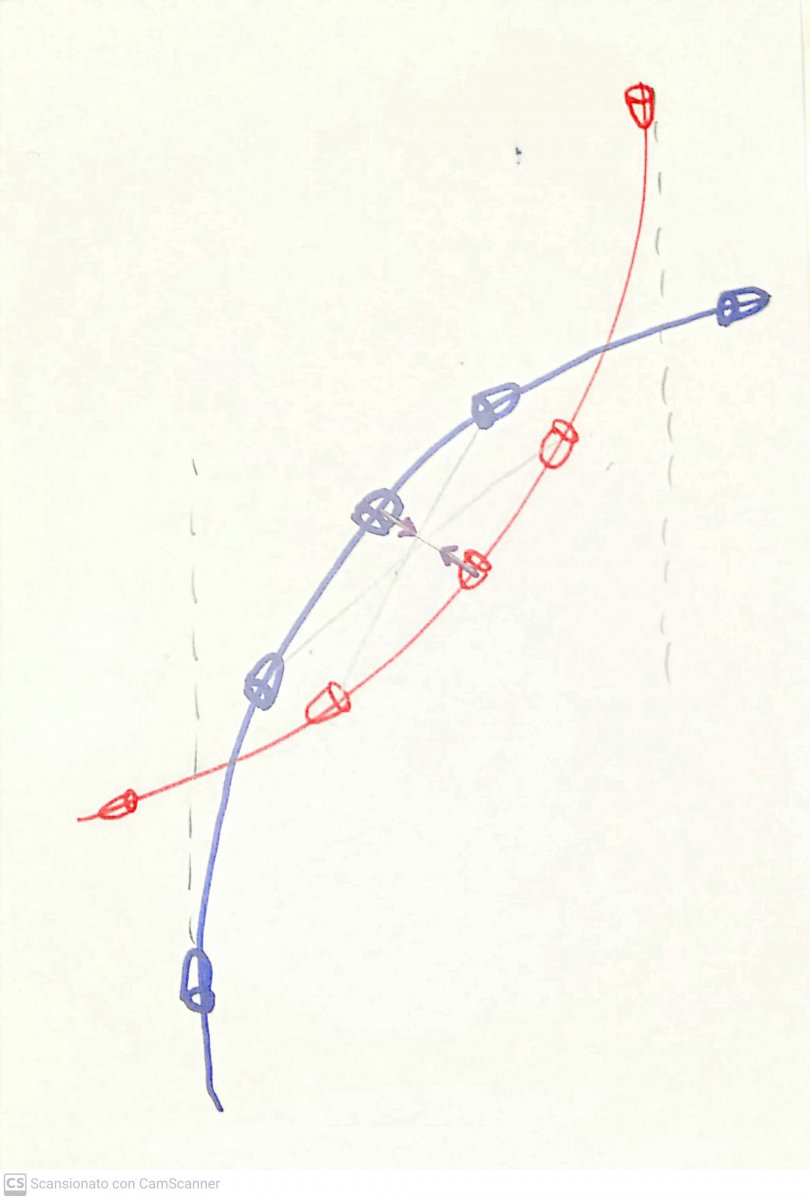

Eviterei di approfondire lo scattering perché l'interazione tra particelle è molto complessa e rischierei di fare errori, così a freddo.
L'esempio funziona anche con due "proiettili" (anche per loro la curvatura dello spazio-tempo non è relativisticamente rilevante) carichi elettrostaticamente, uno con carica positiva e uno con carica negativa, sparati a velocità non molto forte ma abbastanza da non arrivare ad attrarsi fino ad attaccarsi tra loro (oltre una velocità di fuga). Lo schizzo è il seguente:
Allegato 43747
Se uno dei proiettili non avesse punti fissi di riferimento, penserebbe che l'altro proiettile sia un punto fisso, o quantomeno penserebbe che le forze reciproche di attrazione siano sempre parallele alla congiungente tra di essi: loro pensano che il loro moto sia solo di avvicinamento all'altro - o di allontanamento. Se però calcolano la forza di Coulomb, non corrisponde alla loro accelerazione (di avvicinamento o di allontanamento reciproco), e dicono che è colpa della forza "centrifuga".
E questo immagino che varrà certamente anche per masse che deformano lo spazio-tempo.

E' un esempio veramente significativo che dovrebbe porre fine alla discussione sulle natura delle forze fittizie
Aggiungo solo qualche commento, spero esplicativo
il sistema non inerziale xyx con l'asse x sempre orientato nella direzione delle particelle è puramente rotatorio
L'origine degli assi cartesiani non si sposta in quanto le traiettorie delle particelle sono simmetriche
Le particelle si muovono con moto oscillatorio lungo l'asse x
prima si avvicinano all'origine degli assi poi si allontanano
Tale moto non può essere dovuto alla sola forza di attrazione elettrostatica
La forza di Lorentz è nulla perchè il campo elettrico e il vettore velocità sono paralleli
Deve esistere una forza centrifuga
Un dubbio che ci togliamo subito
Se il moto rotatorio del sistema di assi fosse uniforme , la forza centrifuga sarebbe minima proprio quando la forza di attrazione sarebbe massima
perchè allora le particelle invertono il moto ?
il moto rotatorio è accelerato
la forza centrifuga ha anche una componente proporzionale all'accelerazione angolare del sistema di assi
Tale accelerazione è massima quando le particelle sono vicine infatti a questa posizione corrisponde la massima curvatura delle traiettorie

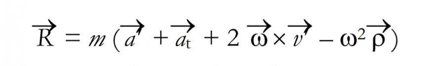

Sono un espediente, per non dover scrivere la seconda legge della dinamica così:
Allegato 43756

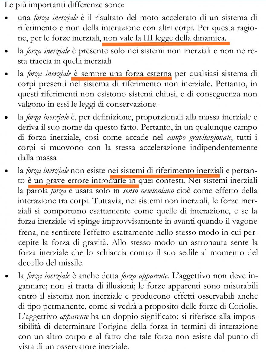

Ma citando da alcune dispense di Fisica Generale di un certo Claudio Cereda trovate in rete:
"la forza inerziale è anche detta forza apparente. L’aggettivo non deve ingannare; non si tratta di illusioni; le forze apparenti sono misurabili entro il sistema non inerziale e producono effetti osservabili anche di tipo permanente, come si vedrà a proposito delle forze di Coriolis.
L’aggettivo apparente ha un doppio significato: si riferisce alla impossibilità di determinare l’origine della forza in termini di interazione con un altro corpo e al fatto che tale forza non esiste dal punto di vista di un osservatore inerziale."

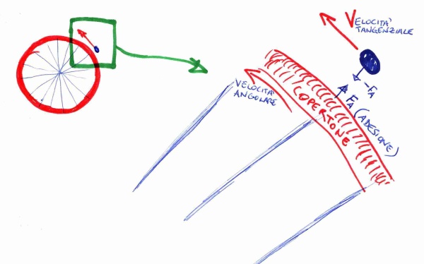

Intervengo per l'ultima volta, solo per sottolineare un aspetto che secondo me nessuno ha ancora dato la giusta considerazione:
Se fossimo nell'autobus bendati, togliendo ogni relazione fisica con esso (annullando ogni attrito, sospesi nel vuoto al centro dell'autobus), nel momento della frenata noi non percepiremmo alcuna forza apparente, e andremmo avanti come se nulla fosse.
Allora in questo caso sono totalmente d'accordo con il fatto che la forza apparente scompare se vista da un osservatore inerziale, proprio perchè nella realtà non esiste alcuna forza che agisce su di noi.
Ma se rimaniamo nei casi reali, come il mio esempio, e non ideali, o nel caso della forza centrifuga, mi spiace , ma continuo a sostenere fermamente che la forza apparente coincide con un forza inerziale (azione-reazione) se vista dall'osservatore inerziale, proprio perché è impossibile eliminare completamente ogni contatto fisico all'interno dell'autobus (attriti, appoggi, cuscini, ecc..).
Quindi posso essere completamente d'accordo con Claudio Cereda su quello che dice, nello specifico quando dice che la forza apparente non esiste dal punto di vista di un osservatore inerziale, ma solo se si considera i casi IDEALI, che non hanno applicazioni pratiche nella realtà, giusto per rimarcare il fatto che sia "apparente", ma così facendo si confondono di più le idee e si perde il contatto con la realtà dei fatti.

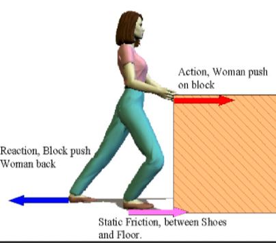

mmm... turik in fisica gli attriti e le forze vincolari possono essere sempre inseriti in qualsiasi sistema di riferimento a prescindere se inerziale o no. E devi ricordarti di considerare sempre che agiscono tra materia e materia, quindi hanno una azione e una reazione, e la reazione non devi cercarla nella forza inerziale.
Allegato 43778
Riguardo a Cereda, per completezza posto tutte le sue considerazioni importati sulle forze inerziali (l'ultima parte l'avevo già allegata in qualche post precedente):
Allegato 43779

cesarelia
3° principio: la Terra attira la Luna (forza che agisce sul corpo Luna), la Luna attira la Terra (forza che agisce sul corpo Terra), e questo due forze sono presenti sia guardando tutto dal centro di massa dei due corpi (sistema inerziale), sia mettendosi sulla Luna (sistema non inerziale). Ma quando guardi tutto dalla Luna, aggiungi una terza forza (centrifuga) per giustificare il fatto che la Luna non cade verso il centro di massa dei due corpi.
E centrifuga e centripeta non devono necessariamente essere uguali in modulo, lo sono solo nel moto circolare uniforme
Ci sta che non ero stato abbastanza chiaro e provo a spiegarlo meglio. Rispetto al centro di massa in rotazione solidale con i due corpi (sistema non inerziale, ma i due corpi sono consci di ruotare), la Luna è attratta dalla Terra (=azione) e respinta dalla propria forza centrifuga; la Terra invece è attratta dalla Luna (reazione) e respinta da una propria e differente forza centrifuga. E siccome le orbite hanno una certa ellitticità, le uniche forze uguali e contrarie sono quelle gravitazionali.
Allegato 43782
Se invece guardiamo tutto da un punto nello spazio non in rotazione (sistema inerziale), le forze gravitazionali bastano da sole a descrivere il moto e in quel sistema di riferimento è scorretto dire che la Luna non cade sulla Terra grazie alla forza centrifuga: dirai che la Luna è costretta a stare sempre vicina alla Terra grazie alla forza centripeta e punto.
Non vorrei che tu stia facendo l'errore comune di osservare una rotazione da un sistema inerziale, e confondere l'inerzia (1° principio) con la forza inerziale.
Esempio: se non hai parafanghi nella bici e passando su una pozzanghera ti bagni la schiena, comunemente si dice che le gocce sono schizzate via per la forza centrifuga, ma fisicamente non potresti. Tu che vedi tutto da un sistema inerziale (bici a velocità costante) dovresti dire che la debole forza centripeta di adesione molecolare non poteva garantire più alla goccia un moto circolare a quella velocità angolare così elevata; dirai che le gocce sono schizzate via liberamente (senza una forza che le ha spinte) e tangenzialmente alla ruota di moto rettilineo. Azione: la goccia è attratta dalla ruota; reazione: la ruota è attratta dalla goccia. Punto.
Allegato 43781
(E al massimo, ciò che provoca il distacco, è l'aumento di velocità della ruota, quindi la ruota ha subito una accelerazione, quindi ha impresso anche alla goccia una accelerazione, che è tangenziale, non centrifuga)
Se invece tu fossi un ragnetto al centro della bici, che è fermo rispetto alla ruota e ruota con essa (e sa di ruotare), dirai che la forza centrifuga ha strappato via la goccia d'acqua, che ha iniziato ad allontanarsi in modo centrifugo. Azione: la goccia è attratta dalla ruota; reazione: la ruota è attratta dalla goccia; forza centrifuga: la goccia è attratta fuori dalla ruota. 2° legge della dinamica per la goccia:
Fadesione-Fcentrifuga=m*a
(a è l'accelerazione della goccia rispetto al centro della ruota). 2° legge della dinamica per la ruota:
(-Fadesione)+altra roba=m*[accelerazione della ruota]=0 (la ruota è ferma rispetto al ragno)
Fcentrifuga non rispetta il 3° principio, Fadesione sì: la coppia di forze va sempre applicata a oggetti diversi e deve sempre essere uguale in modulo, mentre quella centrifuga non sempre lo è (altrimenti la goccia non si staccherebbe mai).
Re: Problema forza apparente
Veramente lo hai ribadito più volte che interviene il terzo principio, quindi ora non capisco proprio perchè ti rimangi quello che hai detto, dicendo che in realtà non volevi dirlo. La cosa è a dir poco paradossale.
Anche perchè non si capisce cosa vuoi dire ora:
"2° legge della dinamica per la ruota:
Cosa sarebbe "altra roba"??
Inoltre le gocce schizzano via proprio perchè NON subiscono la forza centrifuga, in quanto la forza di adesione (che sarebbe la forza centripeta per loro) non è sufficiente a trattenerle sul copertone, quindi partono "per la tangente".
Perchè non facciamo un esempio più semplice, come quello del peso attaccato ad un filo, e fatto ruotare attorno ad un punto fisso di rotazione:
Ad un certo momento vedremo il peso ruotare ad una velocità costante trattenuto dal filo che si tende, stabilendo un certo equilibrio.
L'osservatore posto sul peso, giustificherà il fatto che ruota attorno ad un centro di rotazione, introducendo una forza apparente chiamata appunto forza centrifuga, per cui continua a ruotare stabilmente attorno al centro di rotazione compensando la forza centripeta (filo).
L'osservatore esterno che guarda da un punto "fermo", vede il filo che si tende e trattiene il peso che ruota attorno ad un centro.
Ma la domanda è: come si spiega il fatto che il filo si tende? e quindi permette al peso di continuare a ruotare attorno al perno e non parte per la tangente! ci deve essere un'altra forza che compensa la forza centripeta (filo). Quale?

Per quanto riguarda il discorso della goccia sulla ruota, la tua interpretazione è ineccepibile; l'"altra roba" non volevo specificarla per non divagare perché il discorso riguardava esclusivamente il moto della goccia.

mi sembra veramente che ci stiamo avvitando in discussioni inutilmente complicate
sulla palla agisce soltanto la forza che gli trasmette il filo
sul filo agisce soltanto soltanto la forza che gli trasmette la palla
sono forze "interne" e "reali" per le quali è applicabile il principio di azione e reazione
Non esiste nessun altra forza
le suddette forze esistono anche per l'osservatore in moto con la palla essendo forze "reali" ed "interne"
Dal suo punto di vista però la palla è ferma
Se la palla fosse soggetta solo alla tensione del filo si muoverebbe
Allora bisogna aggiungere un altra forza per farla star ferma :
La forza centrifuga
Si tratta di un espediente nient'altro che un espediente allo scopo di estendere l'equazione F = m*a che vale solo per sistemi inerziali , anche a sistemi non inerziali
Nel caso di moto rotatorio la forza centrifuga ha lo stesso valore numerico delle forze di azione e reazione
Si tratta di un caso particolare
Da qui a voler insinuare che le forze fittizie siano in qualche modo reali in quanto in qualche modo correlate col terzo principio della dinamica ce ne corre
A tal proposito l'autore del testo citato da cesarelia ha ritenuto opportuno avvertire il lettore che il terzo principio non è applicabile alle forze fittizie, probabilmente proprio per evitare equivoci del genere
