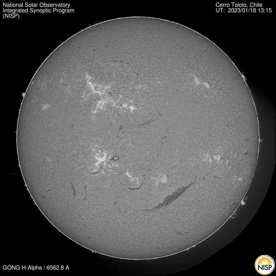

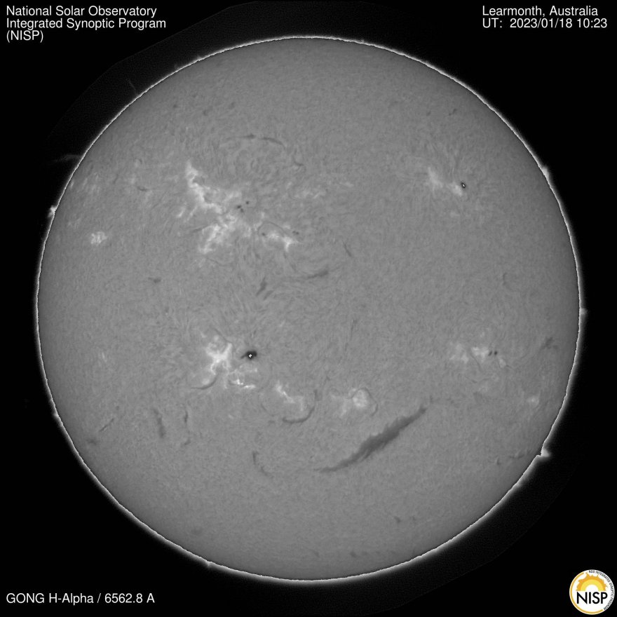

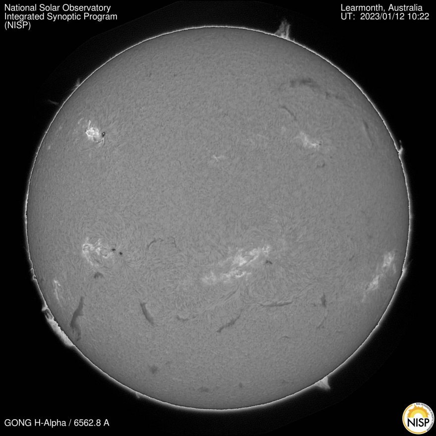

Differenza enorme, sono due filtri completamente diversi, il primo serve per osservare il Sole in "luce bianca" e permette di osservare macchie, granulazione e facole.
Allegato 50144
Il secondo ha un filtro particolare (e molto costoso) che isola la banda Halfa (centrata sui 656,3 nm) che permette di osservare i fenomeni cromosferici della nostra stella, come le linee di campo magnetico, i brillamenti, filamenti, protuberanze ed altro.
Allegato 50145
Il primo filtro viene venduto in pellicola (che poi ti dovrai montare autoicostruendoti una "cella" in cartoncino o altro materiale) a 25/30 €, poi ci sono quelli già montati in cella intorno ai 100 € (o più se lo strumento è grosso), poi ci sono filtri in vetro (costosi quelli fatti bene) e se hai un rifrattore, puoi optare anche per il prisma di herschel o con il metodo della proiezione (il metodo in assoluto più sicuro).
Per i filtri Halfa invece ci sono tre opzioni, il telescopio completo tipo PST (link1 - link2), il filtro frontale+terminale di sintonizzazione (link) o il sistema tipo quark.
quindi immagino che su un PST la differenza tra modelli base e più avanzati (focali a parte) sia tutta nel contrasto ottenibile? vedo prezzi che vanno velocemente dai 1000 ai 10.000€...
Esatto, più è stretta la banda del filtro centrata sull'Halfa, maggiore è il contrasto e i dettagli visibili e più si alza il prezzo di questi filtri.
Ma in ogni caso, già con un modello base (tipo il PST) c'è tanto da vedere; io ho un quark montato su un 80ino ed è già tanta roba.
ok, mi sto facendo un'idea e spero di non andare offtopic...
ma non capisco le differenze in visuale tra un sistema quark da 1600€ in H-alfa montato su un buon Apo, un Lunt 40/400 da 1500€, Coronado PST banda 0.5A e il SolarMax double stack da oltre 4000€...
il Quark in estrema sintesi è come se fosse un oculare che puoi inserire in un rifrattore di ogni apertura (o quasi, dai 11cm in poi occorre l'aggiunta di un filtro erf) mentre per avere lo stesso diametro su un telescopio solare nativo, occorrono circa 10 volte il prezzo del Quark
In aggiunta a quanto scritto da etruscastro, va detto che il quark ha una larghezza di banda media di 0,7Å mentre il PST la ha di 0,5Å (che è meglio) e il Lunt double stack addirittura di 0,3Å.
Come ti dicevo, più la banda è stretta e maggiore è il contrasto, tanto per fare un esempio ci passa una differenza simile a queste due immagini.
Allegato 50179 Allegato 50178

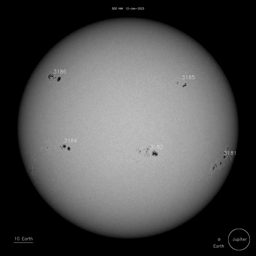

Cari amici sto osservando la macchia nel gruppo 3190: è davvero enorme!
Si vede ad occhio nudo usando solo l'astrosolar!!
Quante migliaia di Km sarà? :confused:
Di sicuro qualche decina penso.
Si parla di 860 milionesimi di emisfero solare, ovvero 2.167 milioni di km2 circa...:wtf:
Edit: teniamo conto che la superficie del Sole è pari a 6,0877×1018m² , cioè 6,0877×1012 km². Per confronto, la superficie terrestre è pari a 5,094953216×1014m², cioè 5,094953216×108km²...
:thinking:Ma non c’è un 10^6 tra km2 e m2? :thinking:
Sempre parlando di dimensioni, lineari questa volta, la macchia ha un asse maggiore di circa 63.000 km e un asse minore di circa 48.000 km, quindi Urano non ci entrerebbe per poco. :biggrin:
