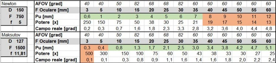

@Gonariu,
Certo che si potrebbe usare, solo che non sei nel campo ottimale di utilizzo = avresti Pu (e quindi luminosità relativa) e Cr un po' più piccoli (e potere maggiore) dell'f/5 a parità di risoluzione. Proprio per confrontare Pu e Cr dei due telescopi ho consigliato di usare la tabella Excel di AngeloC. Ho fatto una tabellina per visualizzare a colpo d'occhio la questione in termini di Pu/Cr:
Allegato 40086

@Zoroastro a me risulta che i mak hanno un C.R max superiore a 1° se fosse vera la tua tabella mi sarei preso un mak 127 per il deep ,dove l'hai copiata quella tabella, mi riferisco all'oculare da 60mm con afov 60 , un campo reale di 2,4° bho!( mi riferisco al mak 127.
Re: Primo acquisto conoscenza zero....
Cr=Ca/Potere, non capisco la tua obiezione.
