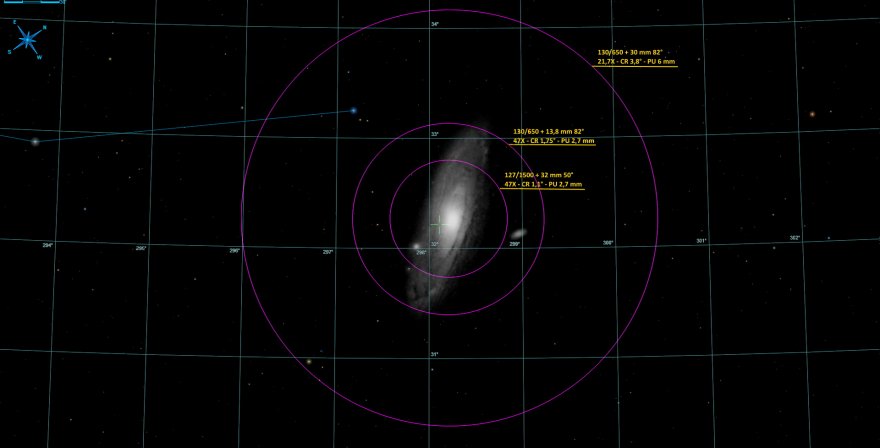

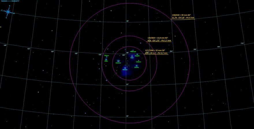

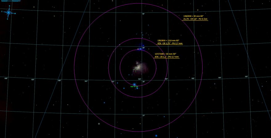

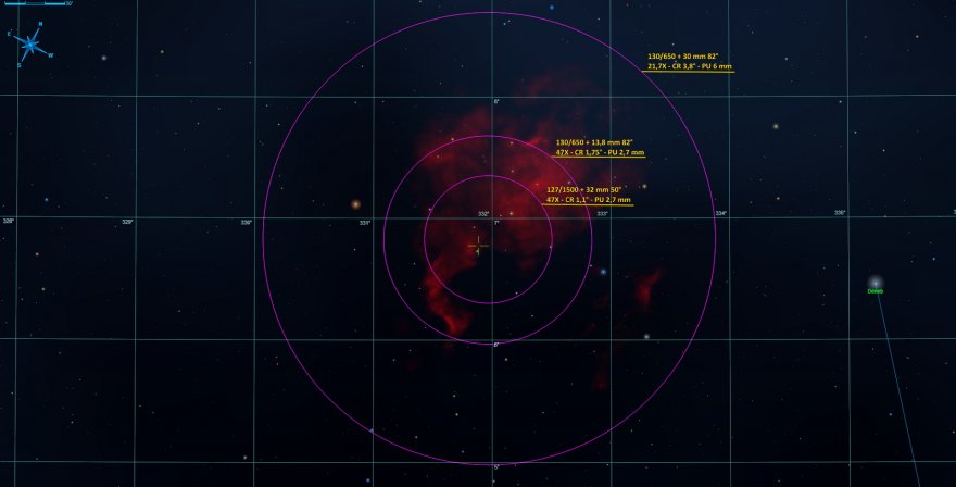

Belseker io ritorno sui 130/650 e il 127/1500 che continuo a pensare come i più papabili per le tue necessità.
Come ti hanno detto, entrambi gli strumenti, essendo di fatto dello stesso diametro, hanno le stesse potenzialità sul profondo cielo; quello che cambia è il massimo campo inquadrabile da questi strumenti, che è direttamente proporzionale alla focale dello strumento e al diametro dell'ultimo diaframma (che per il mak è il foro in culatta, per il newton il "buco" del focheggiatore), maggiore è la focale, minore è il campo inquadrato.
Per capire il concetto fai un semplice esperimento, prendi il rocchetto centrale di cartone di un rotolo di carta igienica (ø 50 mm, lunghezza 120 mm circa) e quello di un rotolo di carta assorbente da cucina (ø 50 mm, lunghezza 240 mm circa), guardaci attraverso e noterai che nel tubo più corto vedrai più campo (scena più ariosa) rispetto a quello più lungo.
Ora, quando ti dicono che il newton è più votato al "deep" è appunto per la sua corta focale e il focheggiatore con diametro da 50,8 mm (il mak lo ha per limiti fisici, solo da 31,8 mm), che permette di raggiungere facilmente bassi ingrandimenti e grandi campi, questi molto utili, perché diversi oggetti del profondo cielo sono angolarmente molto estesi.
Te lo spiego per immagini, le seguenti quattro immagini sono una simulazione di quello che possono inquadrare i due telescopi in oggetto (cerchi lilla); il cerchio più interno è il massimo campo reale possibile per il mak (oltre non si può andare), il cerchio intermedio è il campo abbracciato dal newton a parità di ingrandimento con il mak, il cerchio più grande è il massimo campo possibile per il newton.
M31 - Galassia di Andromeda Allegato 40096
M42 - Nebulosa di Orione Allegato 40097
M45 - Ammasso aperto delle Pleiadi Allegato 40098
NGC 7000 - Nebulosa Nordamerica Allegato 40099
Come puoi vedere, a parità di ingrandimento (ovvero a parità di pupilla d'uscita e quindi di luminosità), il newton abbraccia un campo maggiore e ad esempio ti permette di prendere quasi tutta M31, mentre il mak solo le regioni centali, prende comodamente tutte le Pleiadi, mentre nel mak ci stanno "strette", prende quasi tutta la Nordamerica mentre col mak ti devi accontentare del "golfo del Messico" (che comunque è la parte più appariscente della nebulosa ;) ), solo M42 ci sta tutta comoda nel mak.
Questo come detto a parità di ingrandimento, ma sotto un cielo buio, il newton con un oculare "lungo" a grande campo, può diventare quasi un mezzo binocolo arrivando a quasi 4° di campo (ad esempio può inquadrare quasi tutta la "spada di Orione").
Di converso per arrivare ad alti ingrandimenti per il planetario (160/180x), ha bisogno di oculari molto "corti" con focali di 3,6/4 mm le quali se si utilizzano oculari "classici" (plössl e abbe) i migliori per il planetario e anche i più economici, sono molto scomodi, perche hanno poca estrazione pupillare (devi incollare l'occhio alla lente) e in montagna questo le fa appanare subito, oppure prevedere l'uso di una barlow.
Il mak invece per arrivare a simili ingrandimenti, necessita di focali di 8/9 mm, che invece sono molto comode inoltre in alta risoluzione è un po più "pulito", si fa meno fatica a discernere i dettagli planetari, il newton per rendere altrettanto bene, dovrai curare molto bene la collimazione.
In poche parole è questione di comodità, se scegli il newton, sarai molto "comodo" sul deepsky e scendere a qualche compromesso in Hi-res; se sceglierai il mak, sarà il contrario, dovrai accontentarti sul deepsky (campo limitato) e sarai ben più "comodo" in Hi-res.
