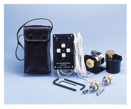

Ho preso usato (pari al nuovo) un kit di motorizzazione (pulsantiera + motore A.R. + motore Dec.) per eq5/eq3 (sono identici, stesso n° di denti che se ben ricordo dovrebbero essere 144) come questo
Allegato 30783
Il problema è l'attacco alla montatura che non è lo stesso.
Ho tolto uno dei due motori dal suo supporto ed ho dovuto farmelo a misura per la NES QS (ho motorizzato la sola A.R.): non è stato facile ma molto divertente. L'altro motore l'ho regalato ad uno che frequenta il Forum.
