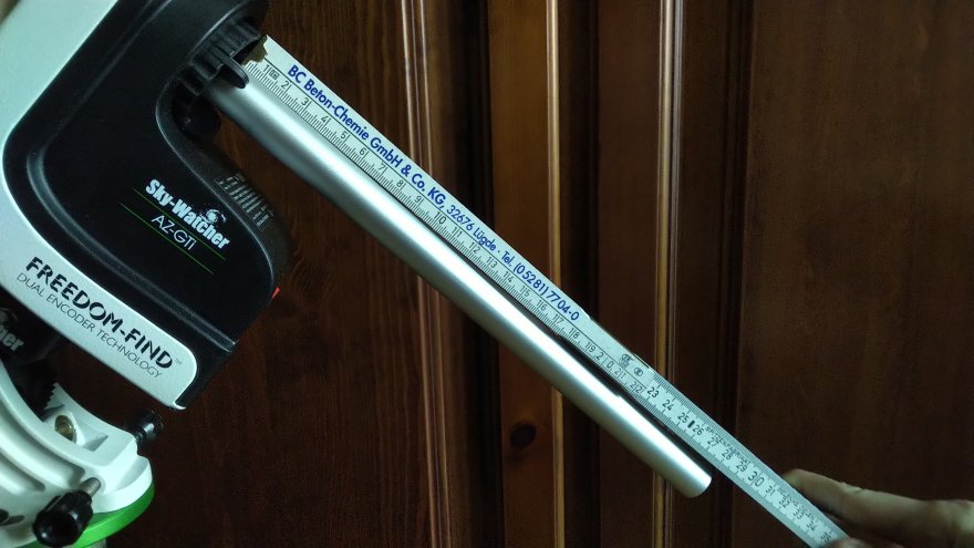

barra contrappesi AZ-GTI Artesky (stando alle specifiche dovrebbe essere da 200 grammi, ma mi sembra di più, filetto adatto direttamente per collegarla alla montatura e barra da 20mm)
contrappeso 1kg 20mm Artesky (e mi pare che neanche basti ad equilibrare il tutto)

Ciao, la barra dovrebbe avere contrappesi rimovibili da 200 grammi ciascuno. Quanti ce ne sono? La lunghezza è 30 cm come da descrizione?
Vorrei comprare anche questo contrappeso da 1.35 Kg, un po' più pesante di quello che hai tu:
https://www.astroshop.it/contrappesi...b_bar_1_select
la barra (che viene venduta quasi come se fosse fatta d'argento) sporge 28 cm dopo il blocco dell'asse.
I pesi effettivi sono:
255 grammi la barra
149 grammi il contrappeso lungo
48 grammi il contrappeso corto
36 grammi il contrappeso che fa da finale
Allegato 36925Allegato 36926
filetto M12; diametro per fisare contrappeso aggiuntivo 20mm (scarso, qualcosa in meno se misurato col calibro, ma non ricordo con precisione se siamo sui 19,5 o giù di lì) e diametro dei contrappesi inclusi con la barra lievemente superiore ai 21-22mm, non ricordo, ad ogni modo fungono da efficace sistema di blocco del contrappeso aggiuntivo che non può uscire dal fondo della barra.
personalmente, visto che utilizzo un'ottica per foto piuttosto pesante, ho dovuto sostituire il peso da 1 kg (acquistato in prima battutta) con uno da 2 kg (e non sono ancora sicuro che vada bene) e quindi (in totale, contando il sistema di contrappesi) sono consapevole di andare oltre il peso consigliato sulla montatura.
PS: a causa dell'estrema frizione che fa la AZ-GTI anche se smollata totalmente, faccio davvero fatica a capire quando è equilibato il tutto...
