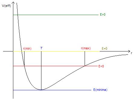

Per capirci meglio, poniamoci nel caso di due soli corpi, in orbita attorno ad un centro di massa. Nell'esempio pianeta-satellite, il centro di massa risulterà chiaramente all'interno del pianeta, per cui si può approssimare il moto come quello del satellite in orbita attorno al pianeta.
Allegato 13320
La figura mostra il grafico chiave per capire come il moto avvenga. In verticale è riportato il cosiddetto potenziale efficace, un potenziale che ci dice quanto sia l'energia del corpo in orbita (somma di potenziale gravitazionale e centrifugo dato dal moto di rivoluzione per effetto del momento angolare) ad esclusione di quella cinetica lungo la direzione radiale. In orizzontale la distanza dal centro (r = 0). L'energia totale (somma di cinetica e potenziale) è indicata con E e riportata in diversi valori da delle linee in orizzontale.
Il moto del corpo in orbita è vincolato dalla curva a buca del potenziale efficace. Il corpo cioè si può muovere solo dentro i limiti imposti dalla buca, e non oltre.
Quello che succede è che se il corpo ha una energia totale E con il minimo valore possibile (in pratica cioè con energia cinetica nulla), l'orbita è circolare. Se E è negativa e comunque più elevata del valore minimo, l'orbita è invece ellittica (cioè il corpo si muove radialmente tra due posizioni massima e minima), mentre se E è maggiore di zero, l'orbita è una parabola, cioè il corpo sfugge via dal sistema legato senza più ritornare in orbita.

Quello che riassume la figura è abbastanza chiaro a mio avviso. Senza tirare in ballo equazioni si vede che di fatto l'orbita inizialmente circolare viene trasformata in un'orbita ellittica accelerando il satellite e cambiando così la sua energia totale, secondo il grafico che ho mostrato prima. Di seguito, per rendere l'orbita nuovamente circolare si compie un ulteriore intervento nel momento in cui il satellite raggiunge il punto a massima distanza dell'orbita ellittica, che di fatto cambia nuovamente l'eccentricità dell'orbita riportandola alla condizione di minima energia.
