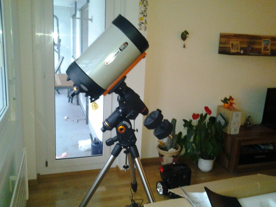

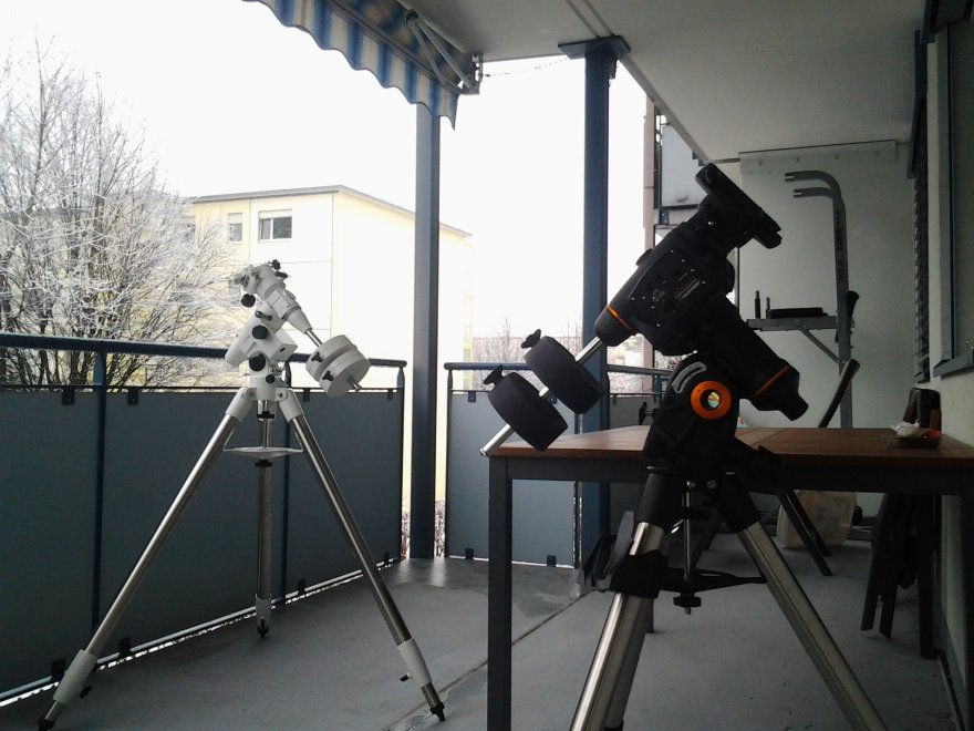

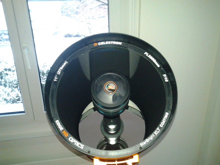

Re: Strumentite!
Allegato 9692
È arrivato ma non è Cpc... Ora ho poco tempo spieghero tutto con calma!
Re: Strumentite!
Allora vediamo,
Nella scatola Lunga c'è il treppiedi ( devo vedere meglio la foto fa pena :biggrin: ) sarà una DX? No scatola treppiedi troppo piccola.
In quella Media La testa della Montatura ( credo una CGEM )
In quello piccolo i contrappesi
nel Grande l'SCT
poi vedo la Neximage 5
E l'alimentazione
E' la fiera della Celestron? :biggrin:
Ciao
Re: Strumentite!
Ciao Conte..
Ci hai azzeccato in pieno!
C11 HD CGEM con alimentatore 17 e neximage.
Il tutto ad un prezzo veramente niente male.10% sconto e altri 500 franchi sconto invernale!
Alla fine mi sono deciso per l equatoriale per sfruttare l ota HD.
Per adesso ho solo scartato e controllato tutto!
Stasera mi dedico al montaggio... Per un reale messa in opera si drova aspettare next week!
Nubi e tempeste!
Manca adesso solo un laptop e poi si puo cominciare.

il Conte ha l'occhio di un orafo! :biggrin:
Re: Strumentite!
Poichè il proprietario è in SFIZZERA mi sono adeguato al contesto :biggrin:
Dai monta tutto e spara un pò di foto così ci fai apprezzare il ben di dio che hai acquistato.
Ciao
P.S.
- Lo specchio primario è BLOCCATO in sicurezza trasporto non forzare il focheggiatore prima di staccarlo
- Se ti viene la smania di Staccare il Secondario dal Fastar ( che ne so montare le Knobs ) STAI attento che il blocco all'ultimo filetto ti fa lo scherzo di cadere e rischi di rigare la lastra correttrice
- La CGEM Bilanciala BENE ma soprattutto in modo MANIACALE in DEC perchè li è un pò delicatuccia
- Prossimo acquisto COMPRATI le Ventoline TEMP-est, non immagini quanto benedirai questo consiglio ;) e questo http://nimax-img.de/Produktbilder/zo...lescopi-SC.jpg
- GODITI LO STRUMENTO

HE HE,
Anche se da un po che vivo qui,ma sono ancora Italiano,anche se molte abitudini Sfizzere Hanno preso il sopravvento su di me!:biggrin:
Allora ho chiesto a mia moglie che domani mi lascia mezza giornata tutta per me,sopratutto senza le piccoline che ieri iniziavano gia a salire sopra gli scatoloni:sowsuser:
Voglio fare le cose per bene e con calma.
-A essere sincero ho messo le mani sul forcheggiatore,poi ho sentito che faceva un po di resistenza (ho forzato delicatamente) e mi sono ricordato che avevo letto qualcosa del genere e mi sono subito fermato.
-Il Fastar per adesso non lo tocco proprio,non prima di collimare lo strumento.
-Cosa sono queste TEMP-est vemtoline?e a Cosa servono?
-Deduco che questo morsetto sia un back Focus?
... prima carrellata di domande;)
La Ota devo dire che anche se bella voluminosa non e' per niente pesante,anzi direi quasi leggera,e anche la testa (senza barra e contrappesi)non fa cosi paura,certo e' piu grande del neq-5 che la trasporto bene con una sola mano anche per lunghi tragitti completa di tutto.

allora scrivo adesso perche le Foto le ho postate con il cellulare.. una lunga storia!
Altro che mezza giornata, mi e' bastata meno di mezza ora per assemblare il tutto,con molta facilita,ed ho anche tutto ben bilanciato per il momento solo con il diagonale tanto per provare e farmi una idea.
Unico imprevisto non sono riuscito a montare il supporto del cercatore,le viti sono serrate all'inverosimile e mi serve un cacciavite della giusta Misura,provvedero!
E' stato quasi come bere un bicchiere d'acqua inserire la ota nella testa,meglio del Newton con cui a Volte trovo piccole difficolta,e il tutto si fissa molto bene rispetto al sistema con cui ero abituato prima.
La montatutra sembra solida e robusta,tutta completamente in metallo a parte qualche pezzo di plastica,che non disturba,la trovo molto accattivante,anche se cio che in fondo mi interessa non e' proprio questo....anche se l'occhio vuole la sua parte,sempre.
Comunque una volta finito ho collegato l'alimentazione(molto bello il power tank con la Radio incorporata,non o sapevo)ed ho accesso la cgem.
ho impostato la lingua italiana,e dopo di che mi sono dovuto fermare...si sa il perche:twisted:
Ho fatto delle prove ruotando gli assi sia in DEC che in AR a tutte le velocita (1-9)col telecomando per testare i movimenti e anche il rumore.I movimenti sono risultati molto fluidi ,ma ho solo guardato dentro il diagonale,e visto di fuori come si comportava.Comunque devo dire che bisogna fare un attenta messa in equilibrio dello strumento.Il rumore e' piacevole sotto la velocita 8,molto buono per usarlo durante la notte(gli Sfizzeri ci tengono al silenzio),impercettibile sotto la 3!
Comunque aspettero la prima luce per testare il tutto come si deve!
Cercando le viti di collimazione ho smontato per caso lo specchio secondario,ho capito dopo che dovevo semplicemente ruotare il coperchio dove ce scritto Fastar.Almeno ora so come si fa!
Ho inserito una Foto dove faccio un paragone con la neq-5 che sembra un giocattolino a confronto(in Foto non si vede data la prospettiva)mi ha fatto pure tenerezza.. piccolina.Be andra a fare il suo dovere in Sicilia sull'Etna:sbav:Come si vede in Foto (Conte tu che hai l'occhio da orafo lo vedi)sta cadendo la neve e per fare una prima luce come si deve ci sara da aspettare almeno fino mercoledi,di positivo c'e il fatto che dopo che scende la neve se non ci sono nubi in cielo il seeing e' molto buono,perche l'aria diventa secca.
L'oculare Luminos da 23mm e' mostruoso e pesa un accidente!Il venditore e' anche disposto a sostituirlo con un altro(dato che gia possiedo un 23mm)ma prima voglio vederci dentro,se mi piace dato il grande campo lo tengo,d altronde il 23mm Hyperion a due diverse lunghezze focali!
Per adesso e' tutto o quasi.. non mi soffermo su diagonale e altro.
Alla prossima!;)
