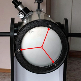

Dunque.. per quanto riguarda la collimazione del primario..
Le viti per l'aggiustamento sono queste che ho indicato con la freccia rossa??
Allegato 7642

Per quanto riguarda le viti penso la tua intuizione sia corretta. Dovrebbero esserci vicino a ciascuna vite di regolazione anche una vite di blocco (dai un'occhiata a Pag. 5 del PDF allegato).
Ti consiglio però nuovamente di non partire in quarta sulla collimazione prima di averne verificato la reale necessità.

Ho l'impressione che per effettuare la collimazione mi occorra una chiavettina esagonale..
Mi serve sia per le 3 viti di regolazione del secondario che per le 3 viti di blocco del primario..

Comunque ho proprio l'impressione che una collimatina vada proprio data..
questo secondario non lo vedo tanto centrato con il chesire.. :wtf:
o butto il chesire... o collimo il dobby...

Dal basso della mia esperienza ti consiglio di non toccare il secondario se non sei sicuro di quello che fai, anche perché se il cheshire ha qualche problema non lo collimi più il telescopio senza un altro collimatore..
Sinceramente anche volendo non saprei come regolarli gli specchi..
Ho chiesto più volte ai possessori del dobson Skywatcher che tipo di chiave utilizzano per regolare il secondario e per sbloccare il primario.. penso sia una piccola esagonale.. ma vorrei la sicurezza di chi ha già operato.. :thinking:
... ti serve quasi sicuramente una chiave a brugola. Si trovano ovunque. :)
Mi sono procurato un portarullino.. ho verificato la collimazione ed il risultato è molto simile al chesire.
Quindi il chesire va bene..
Vedi cioè il secondario non centrato e troppo a destra?
Si. È decentrato un pò a destra.
Se hai usato anche il sistema dei cartoncini di phill e sei sicuro(avendo controllato di nuovo che non sia il focheggiatore a fare gioco), allora io collimerei. Per spostare il secondario a sinistra devi svitare leggermente le tre vitine e stringere la centrale.Bastano piccoli movimenti anche di un quarto di giro.

1) metti un asciugamano fra il secondario e il primario o il tubo in orizzontale.se ti cade nel tubo il giravite o il secondario (se sviti molto si stacca), il primario si può rompere.
2)non forzare le viti o rischi di spanarle o, peggio, di piegare il ragno che tiene lo specchio ed alllora dovrai faticare parecchio per sistemarlo.
Spero di averti spaventato..ahah
ma se lo star test sembra buono perché spostare il secondario?
poi, a non avere la manualità è un casino ricentrarlo... io lo dico eh!
