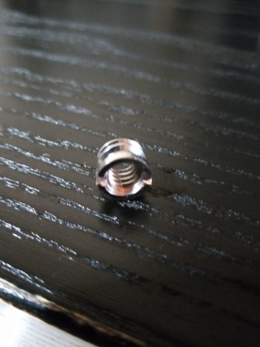

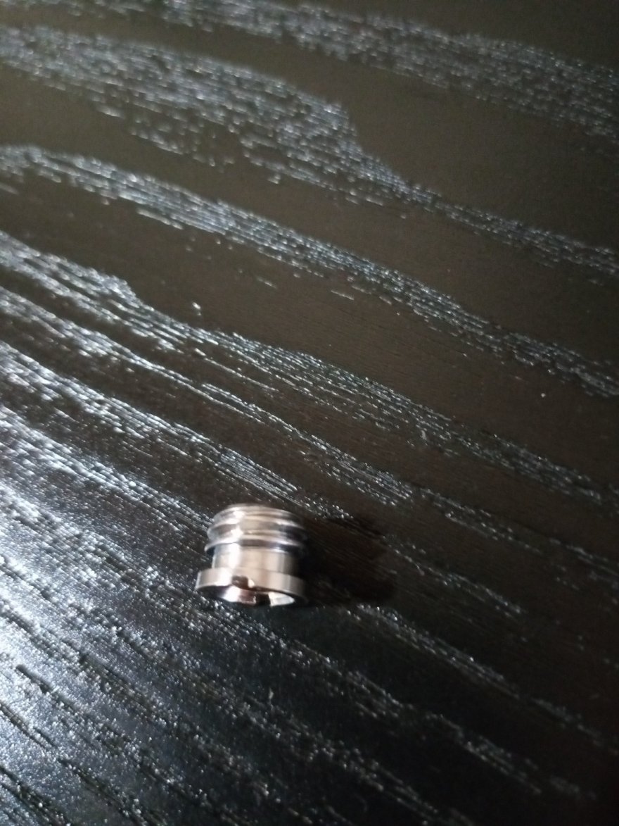

quindi il contrario di questa giusto???
Allegato 35851 Allegato 35852
No, intendo una vera flangia, ovvero una piastra di alluminio larga all'incirca come la "testa" del treppiede, dove sotto vi è la filettatura M10 femmina necessaria per il collegamento al treppiede e sopra un filetto maschio da 3/8" tipico dei treppiedi fotografici.
Un adattatore come quello in foto è impossibile da fare in questo specifico caso, perche il 3/8" è un filetto ø da 9,53 mm (come già detto) estremamente simile all'M10 che appunto e ø 10 mm.
In breve, ti serve un aggeggio come questo ► https://www.telescopi-artesky.it/it/...SABEgJzOfD_BwE
