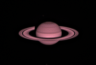

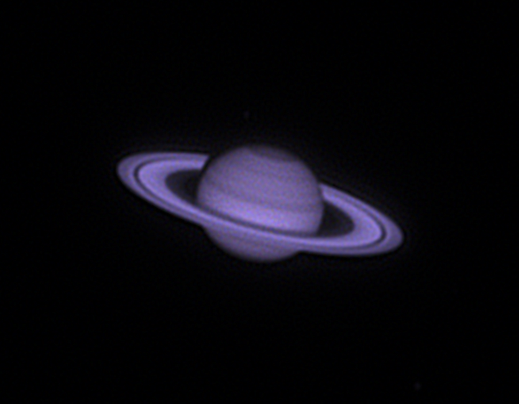

Beh, usando un CMOS a colori, con l'IR Pass viene tutto rosso / rosa (finanche fucsia, usando bande più spinte tipo 742 e 807), è normale. Guarda questo bel Saturno che crede di essere Marte :D
Allegato 49727
(risultato di ripresa con filtro 642)
Tornando a Urano, immaginavo fossero solo schifezze, volevo solo illudermi :hm:

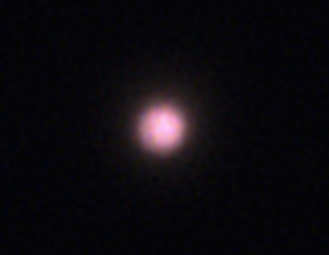

Ieri invece con pessimo seeing ho provato anche io Urano col C8 ed è venuto cosí, nulla di che il solito puntino.

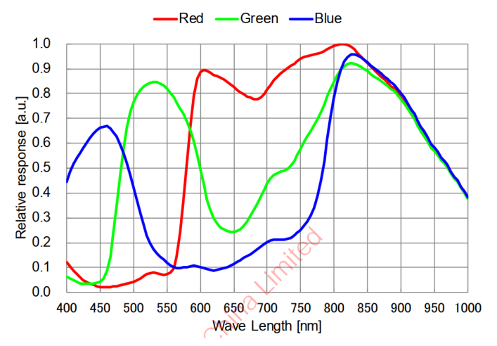

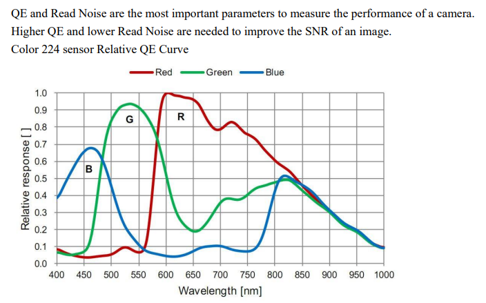

La risposta è drastica: dovresti cambiare CMOS.
La curva di risposta alle bande di spettro nell'infrarosso del sensore 224 è completamente diverso dal 462.
Allegato 49731
(462)
Allegato 49730
(224)
Come vedi il 462 ha un secondo "picco" di sensibilità su tutti e tre i colori attorno agli 800nm, quindi nel profondo infrarosso.

non ti è venuto niente male ;)

Il grafico indica la sensibilità (asse Y) del singolo fotosito nei tre colori principali, lungo tutto lo spettro visibile (asse X). Più una data curva colore è alta una data frequenza, più a quella frequenza (e per quel colore) il fotosito raccoglie luce (restituendo quel colore).

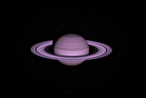

La foto che avete commentato (grazie per i complimenti!) è ottenuta riprendendo con un filtro 642. A quella frequenza, grafico della 462 alla mano, passa quasi soltanto il rosso. Infatti l'immagine finale è rossa.
Guarda cosa succede se mi sposto progressivamente in avanti con la frequenza:
Allegato 49739
(filtro 685)
Allegato 49738
(filtro 742)
In accordo col grafico di sensibilità, passando da 642nm a 742nm si ha un progressivo aumento della sensibilità nel blu e nel giallo, che restituiscono una tinta diversa, prima quasi marrone, infine viola.

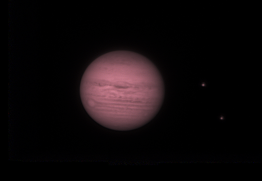

Ora, esercizi accademici a parte, l'unica vera ragione per cui mi fascio la testa con tutte queste prove, è la ricerca del miglior compromesso fra dettaglio e contrasto. Più banda tagli, più ottieni immagini contrastate, ma al tempo stesso mangi dettagli. Su Saturno poco male (infatti le foto in IR sono bellissime, seppur in falsi colori), su Giove le cose sono ben diverse:
Allegato 49740
(carina, per carità, ma molto lontano da ciò che un profano si aspetta da una foto di Giove)
