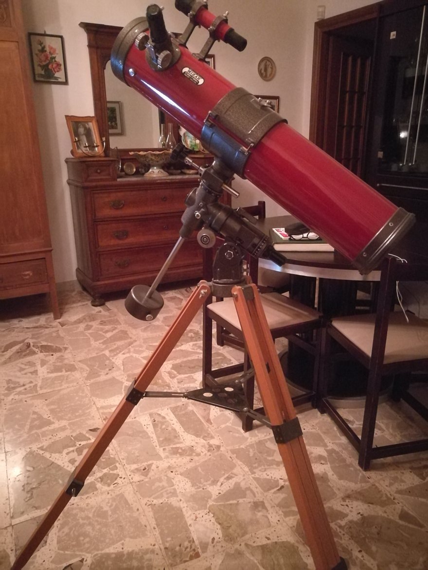

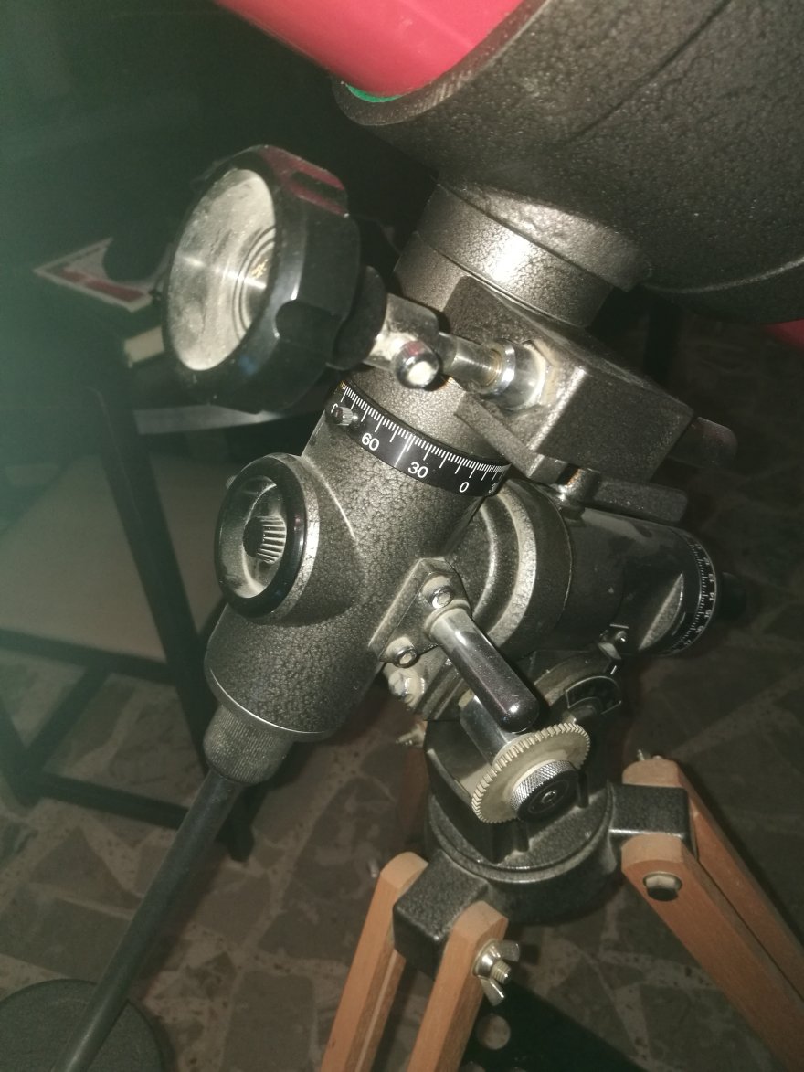

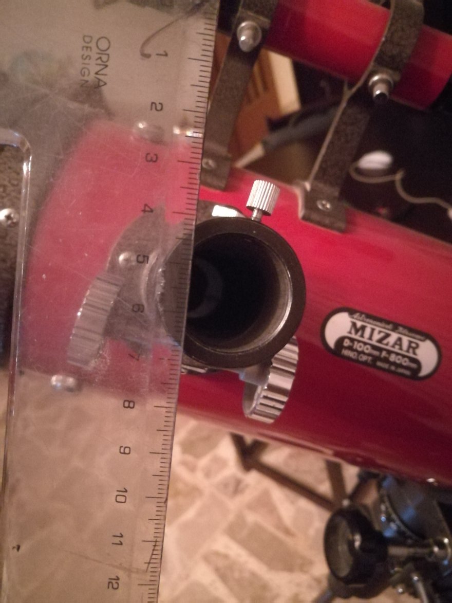

Abbiamo però bisogno di saperne di più sul tuo Mizar, perché in rete non ho trovato niente.
Magari, con qualche foto particolareggiata del focheggiatore (e se è 24,5, 31,8, o 50,8mm) e della montatura.

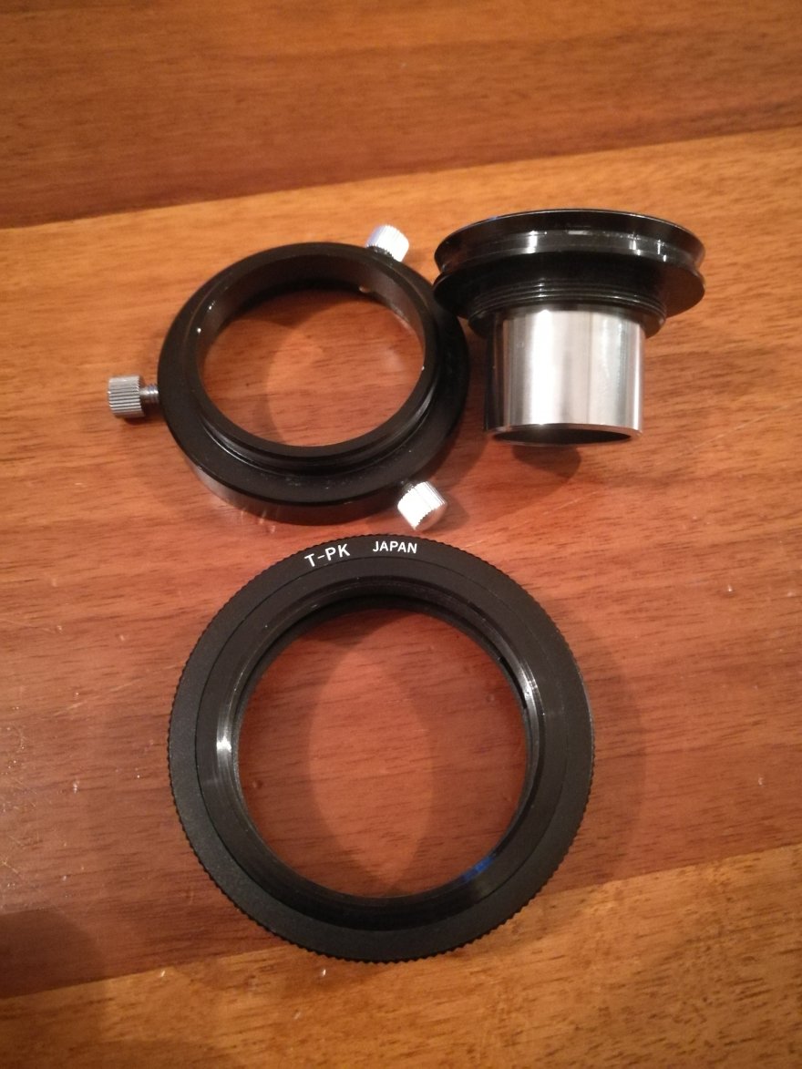

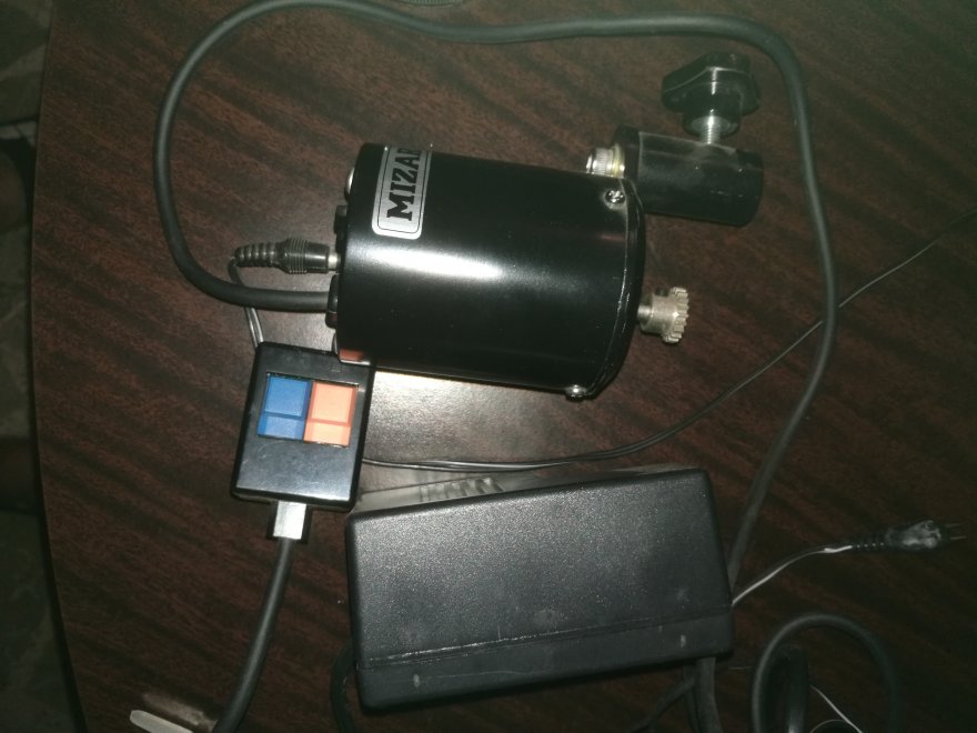

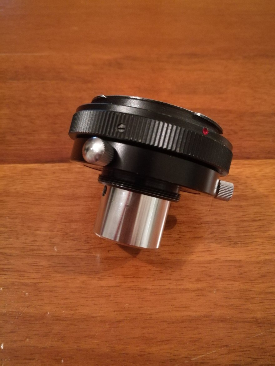

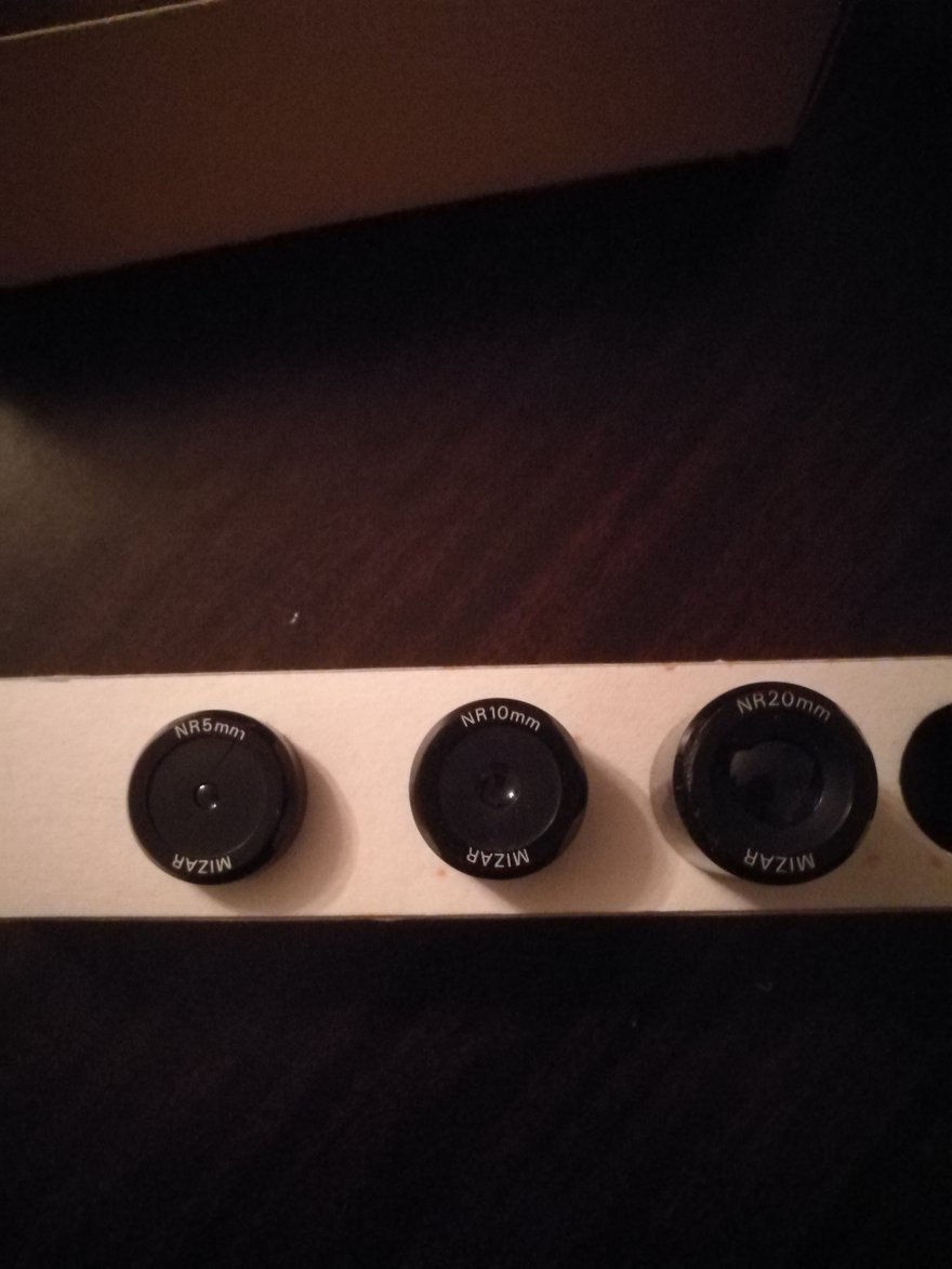

 allego tutto ciò che posseggo ;)
Allegato 25619
Allegato 25620
Allegato 25621
Allegato 25622
Allegato 25623
Allegato 25624
per quanto riguarda quei due "tubi neri" so per certo che l'estremità superiore di quello a sx è l'anello adattatore per le macchine fotografiche, ma è incompatibile con le moderne reflex, ma i restanti pezzi non so a cosa possano servire. chiedendo a mio padre purtroppo non ricorda nemmeno la giusta disposizione dei pezzi in quanto usato l'ultima volta svariati anni fa. per caso serve per il fuoco indiretto?

 quindi per guida intendi il motore che ho postato nel mio post precedente?
Re: Entrare nel mondo dell'astrofotografia
		No ora da cellulare non riesco ma un sistema che di collega tra reflex e focheggiatore.

		Vedo dalle foto che è un newton 100/800. Con uno strumento "vintage" quasi simile (un 100/1000) ho fatto la foto di Saturno che attualmente ho come avatar, così come altre a Giove, Luna, macchie solari che puoi vedere nei miei post. Uso una camerina planetaria entry level come la QHY5L II a colori. Ho una exos1 motorizzata che non è il massimo.
Il Mizar è un bello strumento, sfrutterei al massimo quello per ora.
Spenderei i soldi in una montatura come si deve perché è la base di tutto. Poi aggiungi il resto.

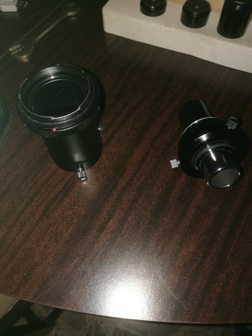

		Comincerei prendendo un adattatore per foto a fuoco diretto compatibile con l'attacco a baionetta della tua reflex: in pratica, un anello T2 con barilotto da 31,8mm. Con la speranza che sia possibile focheggiare.
Ti consiglio questo adattatore, simile a quello che hai, ma più versatile. Gli va abbinato un anello T2 per la tua reflex.
Potrai anche fare foto per proiezione dell'oculare, che saranno di gran lunga migliori di quelle fatte col cellulare appoggiato all'oculare...

		Il problema principale è il foch è da 31.8mm: su APS-C potrebbe vignettare.
e, come dice Angeloma, non è dato sapere se puoi focheggiare o meno la reflex (potresti non raggiungere il punto di fuoco).
Io farei così: prenderei una montatura (minimo eq5 synscan) che comunque riuseresti eventualmente con altri strumenti. Prenderei anche l'anello da Nikon a T2 (anche questo verrebbe riutilizzato) e - unico pezzo comprato alla cieca - l'adattatore suggerito da Angeloma, oppure, molto più economico, un adattatore per il solo fuoco diretto, cioè questo: http://www.teleskop-express.de/shop/...T2-thread.html
Poi provi: se vai a fuoco e non vignetti sei a posto. In caso contrario butti via l'adattatore (anzi, lo restituisci al negozio) e compri un nuovo telescopio e un adattatore da 2".

 Penso di avere già tutto allora, perché, come puoi vedere nella foto che carico adesso, ho già l'adattatore che permette di collegare il T2 al focheggiatore. Devo sostituire il T mostrato in foto con un T2 della nikon
Allegato 25625
Allegato 25626
