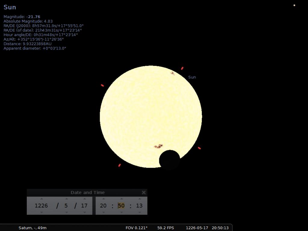

tanto per darvi un assaggio di quello che scriverò e mostrerò in uno o più articoli, che ho in preparazione...
accendete i motori della vostra astronave ed andate dalle parti di Saturno (non importa quanto tempo ci mettiate, facciamo 10-20 anni)
una volta arrivati sintonizzate la vostra macchina del tempo (ecco perché non importava la durata del viaggio!) al 15 maggio 1226...
io ho usato Stellarium, economico e non mi sono nemmeno spostato dalla scrivania...
che ne dite di un transito di Giove sul Sole, visto da Saturno o dai suoi paraggi?
ecco la foto!
Allegato 124
niente male vero??
a presto! ;)
