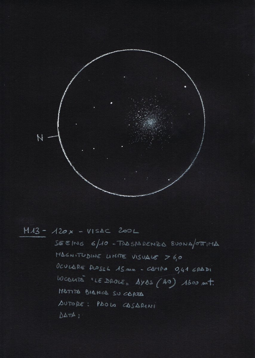

Re: Vixen visac 200l
Molto bello anche il disegno...
Grazie,
la recensione contiene un po' di disegni simili fatti con il Visac.
Paolo
