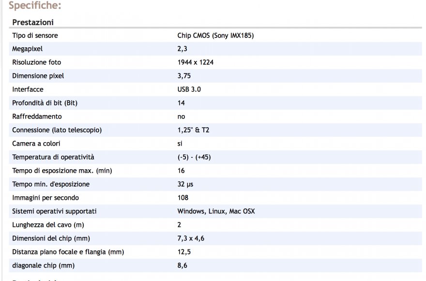

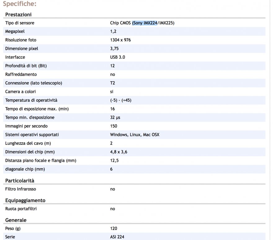

Buon giorno a tutti, sto valutando l'acquisto di una camera asi 224 MC color, spinto dalla vista delle splendide immagini deep, ottenute con la tecnica delle pose a corta esposizione, (attualmente uso una d350 baader) ero quasi deciso poi ho visto i dati della asi 185 MC color, che mi pare un più performante sul deep (viene indicata come camera deep anche se non è raffreddata) cosa ne pensate? qualcuno di voi fa deep con queste camere. La userei su un 80 ed tecnosky e su un sc6 a f6.
allego i dati della 224Allegato 29553
e della 185 Allegato 29554

Quello che conta nelle riprese di pochi secondi è la sensibilità e questa è maggiore quando il rumore di lettura è più basso, in mancanza di test sul campo bisogna affidarsi ai dati tecnici e dal web sembra ( e dico sembra perchè molti dati sono contrastanti da venditore a venditore ) che nella 224 ci siano solo 0.8-1.2elettroni e la 185 3.3elettroni. Poi bisogna considerare la riduzione del bagliore dell'amplificatore ( moolto importante ) che nella 224 è stato ottimizzato apposta, nella 185 non so. L'unico vantaggio di quest'ultima è il campo inquadrato ma la risoluzione sarà la stessa. L'alternativa era la 290mc sempre stando sul colore con risoluzione maggiore ma meno dinamica e sensibilità.
