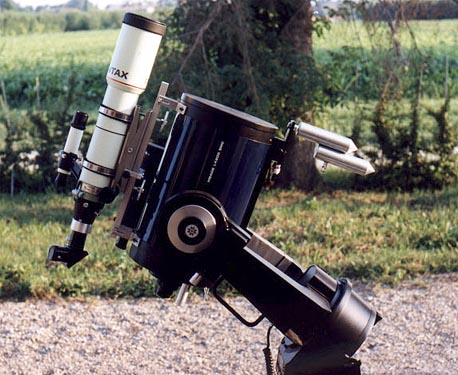

Un 80ino con piastra, anelli, raccordi e fotocamera, dovrebbe arrivare sui 4 kg, un peso simile metterebbve a dura prova i motori del CPC, non tanto per il peso in se, ma per il fatto che questo è molto sbilanciato, dovresti contrappesare l'altro lato del tubo, per evitare di sforzare i motori e gli SCT sono brutte besti da bilanciare in caso di carichi asimmetrici.
Guarda che accrocchio si è dovuto inventare un astrofilo, per bilanciare un pentax 75 montato su uno SCT.
Allegato 35858
Fonte immagine: www.sidus.org
Re: Consigli su primo setup astrofotografico
In effetti... [emoji26]
