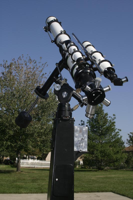

Un 4 pollici polarex unitron
Questo, te lo invidio!
Allegato 36515
Allegato 36516
Me li sognavo la notte!
