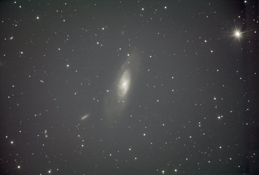

Ciao a tutti,
M106 ripresa nella notte tra il 14 e 15 Febbraio, sempre dal terrazzo di casa :)
Allegato 37099
Dati di ripresa e full res qui:
https://www.astrobin.com/23ih4m/B/
Che dire, un po' una delusione, non sono riuscito a far uscire molto colore... nei prossimi giorni proverò a rielaborare da zero. Da quello che ho visto su questo forum e in giro su internet la zona non è popolata solo da stelle rosso/gialle, spero di non aver fatto qualche errore in fase di ripresa.
Consigli e critiche molto più che ben accetti, anche perchè non so per quale motivo ma in fase di elaborazione lineare mi ritrovo sempre con background di questo tipo (a "chiazze"), che sia un po' di IL?
Allegato 37101
Grazie!

Ciao Rick la foto non e' male, ci sono bei dettagli sulla galassia, non male da un cielo cittadino, comlimenti..
Premetto di non aver mai usato un sensore a colori nel deep sky, quindi non so bene come si comportano, pero' anche la galassia manca di colore...potresti provare a saturarla un po in fase di elaborazione e vedere che succede.. Quel fondo cielo in fase lneare credo sia ok...
Fai il dithering tra una posa e l'altra? Con i CMOS e' essenziale farlo o il fondo cielo presentera' poi il tipico rumore a pioggia (nella tua foto non si nota , quindi immagino che lo fai).
A parte cio' davvero mi sembra ottima, forse un pelo fuori fuoco...o il seeing ti ha ingigantito le stelle...:)
Un saluto e a presto

Bella foto! Per la mancanza di colore posso dirti che condivido lo stesso problema. Purtroppo dai cieli urbani è molto più difficile tirare fuori il colore, soprattutto quello corretto che non viri la tinta di tutta l'immagine verso il verde o magenta (in caso di fotocamere a colori per via della matrice di Bayer).
Il lavoro che va fatto in fase di elaborazione è di gran lunga superiore a quello che deve fare chi vive sotto un cielo di classe 3-4 o inferiore, con una fotocamera mono e filtri a banda stretta già la cosa cambia, in OSC invece i filtri IDAS e simili alterano comunque il colore generale dell'immagine.
Detto questo, secondo me spingendo un pochino in saturazione con una maschera di luminanza alla quale sottrai la star mask, dovresti avere un risultato ancora migliore :)
Le stelle bianche possono essere a causa di:
- saturazione dei nuclei per esposizioni troppo lunghe o con ISO/gain troppo spinti
- utilizzo di filtri dual/single NB
Dato che le tue pose sono da 150", allora ti chiedo se hai usato qualche filtro.
Le "chiazze" di cui parli tu mi fanno pensare a qualcosa di diverso dall'inquinamento luminoso, perché di solito questo genera un gradiente nel cielo e non un disturbo a macchia di leopardo, forse in fase di background removal qualcosa non va come dovrebbe? Usi ABE o DBE? Se ti va e hai tempo dicci che tipo di workflow hai seguito.
Tante domande, lo so, ma è per capire meglio dove possano essere questi problemi che hai evidenziato!
Detto questo, rimane una bella foto, non scoraggiarti! Col tempo migliorerà l'elaborazione in Pixinsight come per tutti noi e in futuro ci concederemo un upgrade che soffra meno i cieli delle nostre città :)

Grazie a tutti per i feedback.
Probabilmente 150s senza filtri sono decisamente troppi, ho analizzato alcuni light ed effettivamente ho portato quasi tutte le stelle molto vicine alla saturazione (mediamente 0.9 per canale con picchi di 0.98).
Un'altra cosa che mi viene in mente é quella di essere piú selettivo nella selezione dei subs, mi sono lasciato prendere la mano dall'integrare il piú possibile ma effettivamente con SubFrameSelector ho moltissimi frame con SNR molto piú basso di altri e FWHM elevato (>4pixel).
Anche la messa a fuoco potrebbe aver avuto qualche problema, l'ho fatta verso l'una e non l'ho piú toccata fino alle 5, sarebbe stato opportuno probabilmente rivederla ogni ora.
Per quanto riguarda il dithering, con Blink vedo effettivamente che i frame non sono sempre nella stessa posizione e "camminano" verso destra andando avanti con le esposizioni. Probabilmente c'é stato anche un problema con il bilanciamento del setup o la guida.
Vorrei anche provare a ricalibrare i dark senza optimization - visto che ho amp glow - come da suggerimento di Marco sul post "Strana luci sui dark frame". Onestamente credevo che l'optimization non sarebbe comunque entrata in gioco se i dark hanno la stessa esposizione dei light, evidentemente mi sbagliavo :)
Capitolo filtri: ieri é arrivato l'IDAS LPS P2, che ho selezionato per eliminare degli importanti gradienti a sud (lampione autostradale a sodio), purtroppo a nord ho luce tendente al bianco, penso si tratti di LED. Non ho ancora avuto modo di provare il filtro, nel caso lo cambio se non vedo miglioramenti.
Grazie ancora

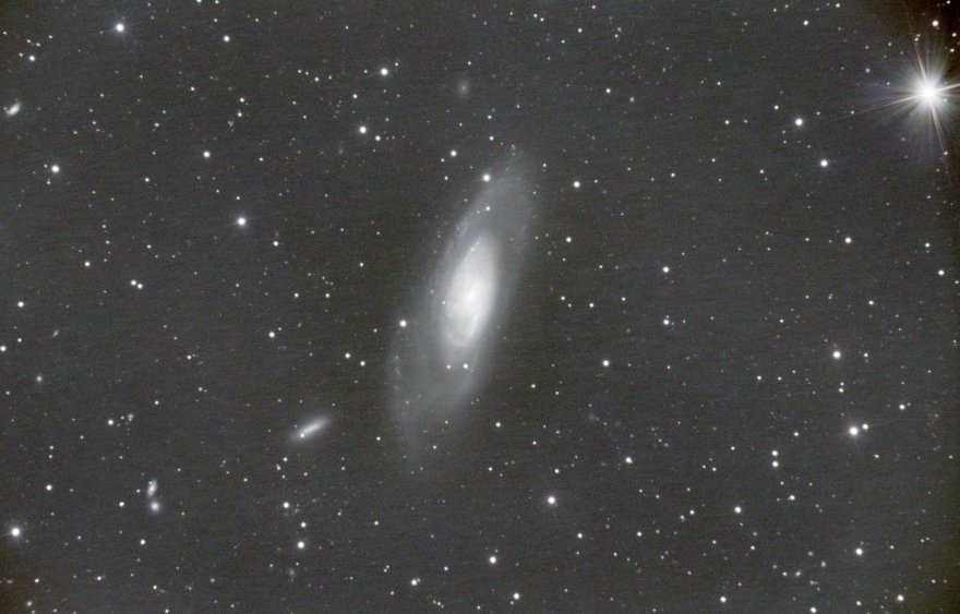

Credo che il problema - almeno uno dei tanti - sia una correzione eccessiva dei flat, che a questo punto credo di aver completamente sbagliato.
Ho rieseguito calibrazione, CC, debayer e integration con e senza flat. Questo il risultato.
Con flat
Allegato 37107
Senza flat (solo calibrazione dark)
Allegato 37108
ABE a integrazione calibrata con flat
Allegato 37109
ABE a integrazione calibrata senza flat
Allegato 37110
Dettaglio su M106 senza flat
Allegato 37111
Tra le altre cose, i master corretti con i flat tendono decisamente verso il rosso in autostretch (linked channels), mentre quelli senza flat mi sembrano piú bilanciati.
A questo punto ripartiamo dalle basi: come devo farli questi flat? :)
Questi li avevo fatti con una flatbox, stessi settings dei light ed esposizione tale da avere il picco nell'istogramma circa a metá.
Grazie mille per i suggerimenti!

Anche io uso una flat box, avendo una reflex uso gli stessi settaggi dei light, ma metto modalità A per scegliere il tempo in modo tale da avere una esposizione ben bilanciata.
Premesso che: prendere dei flat scientificamente accurati avendo un valore di ADU del 45-50% rispetto alla full well capacity del sensore può essere un processo lungo e tedioso, ho trovato personalmente che la cosa più importante è avere un'esposizione ben bilanciata (senza guardare troppo gli ADU) e soprattutto uniforme sul sensore. A me una cosa simile era successa quando sul pannello led c'erano dei piccoli aloni di umidità, perché ho fatto la stupidaggine di tirarlo fuori da dentro casa quando fuori era freddo ed umido e tadà! Si sono formate delle micro particelle di acqua a chiazze sul pannello...
In quel caso Rick ho buttato i flat ed elaborato senza, croppando per la vignettatura e rimuovendo una piccola macchia di polvere usando (dei dell'astrofotografia non fulminatemi vi prego) CosmeticCorrection.

In realtá é quello che ho fatto stanotte, fortunatamente non avevo macchie visibili e ho lavorato solo sulla vignettatura :)
Ho rielaborato a partire dal masterlight ottenuto senza flat, facendo attenzione a non essere troppo aggressivo in fase lineare, sopratutto con deconvolution e noise reduction.
Finalmente si vede colore! Ancora parecchio rumore e blur qua e la ma penso vada meglio del tentativo precedente.

Meravigliosa, bravo Rick e sono contento che sei riuscito a salvare l'immagine, non c'è cosa che mi rovina di più la settimana di un dataset buttato a mare!
Re: M106 del 15 Febbraio
Marco Rapino
Grazie, ho dimenticato di dire che per la saturazione ho sperimentato molto superficialmente una tecnica interessante letta su un libro.
Sostanzialmente si tratta di usare MLT per separare le strutture in layer (wavelet), al fine di processare selettivamente ogni struttura lavorando poi di fino aumentando e diminuendo i layer su MLT per creare scale piú o meno ampie, ricostruendo di volta in volta le immagini complete usando PixelMath.
É un lavoro molto lungo e faticoso ma lavorare sui singoli layer con le opportune maschere potrebbe offrire possibilitá praticamente illimitate (ammesso che le sappia sfruttare) :)
