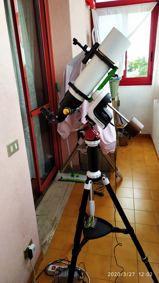

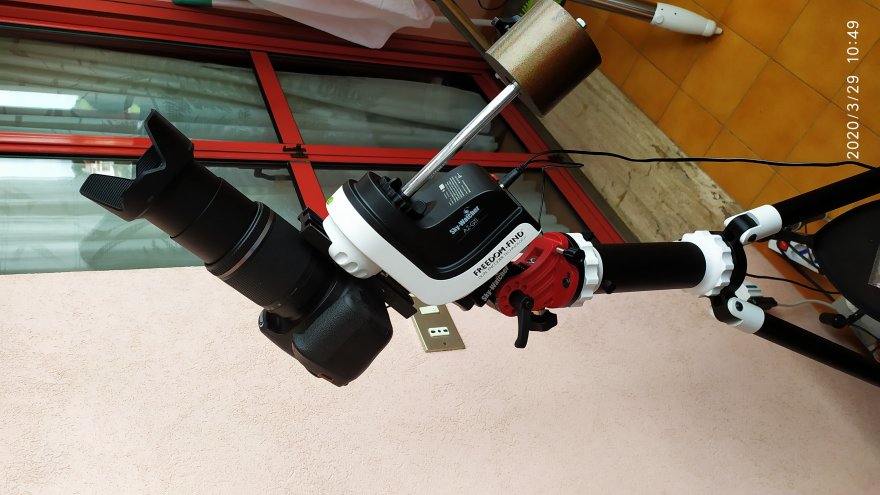

Ho preso la base EQ cosi lo trasformeroò in un setup da viaggio:biggrin: l'ho puntata sulla ATALAS Appena le nuvole vanno da altra parte mi divertiro

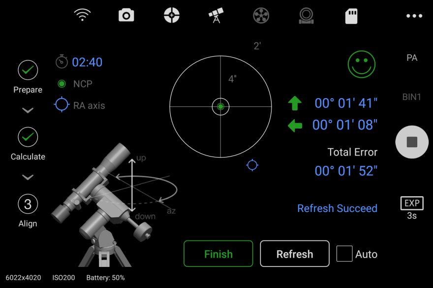

poi utilizzo la funzione polar alignment (che non sto a descrivere) che permette di avere precisioni "decenti" (per i miei utilizzi direi "ottimi") nell'allineamento polare anche se la nostra montatura non ha il cannocchiale polare.
Questo è il mio allineamento polare di ierisera:

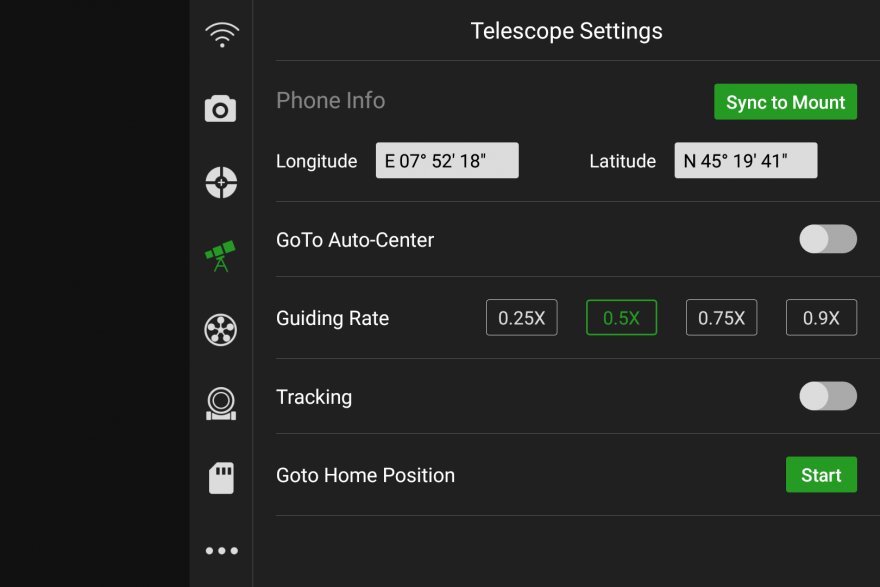

Comunque, quello di cui sento davvero la mancanza è:
- un pulsante da Synscan app che mandi la montatura in posizione di parcheggio (pieno nord)
utilizzo: partire da una buona base certa per fare una sorta di allineamento polare utilizzando il live view della fotocamera (inquadro almeno la polare e so di esser fuori di meno di 1 grado... cosa non trascurabile se non si ha un cannocchiale polare)
la cosa migliore che mi è venuto in mente di fare è: chiedere (tramite Synscan) di puntare la stella polare e da qui vedere di esser più o meno puntati con l'asse indirizzato a Nord.
Di sicuro ASIAIR ti risolverà la vita, ma sempre all'inizio serve fregarsene di quello che dice la montatura, esser sicuri di quello che si vuole puntare e da qui fare l'allineamento all'oggetto celeste (altrimenti la montatura va a caso).
PS: e poi io non sblocco mai le frizioni (ma muovo con le freccette dalle app), perchè ho paura che anche se abilito gli encoder, la precisione vada a farsi friggere (oltre che siccome una delle frizioni sblocca ma molto poco, non vada a muovere il treppiede inavvertitamente mentre manovro l'attrezzatura non elettricamente).

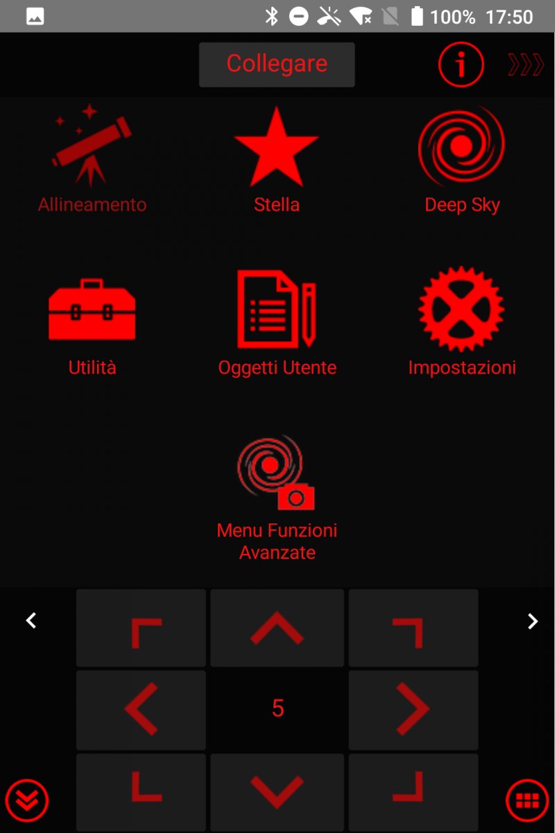

Quella che segue è la procedura per collegare la montatura ad Asiair (procedura fatta adesso, quindi simulata)...
Non sarò breve :razz:

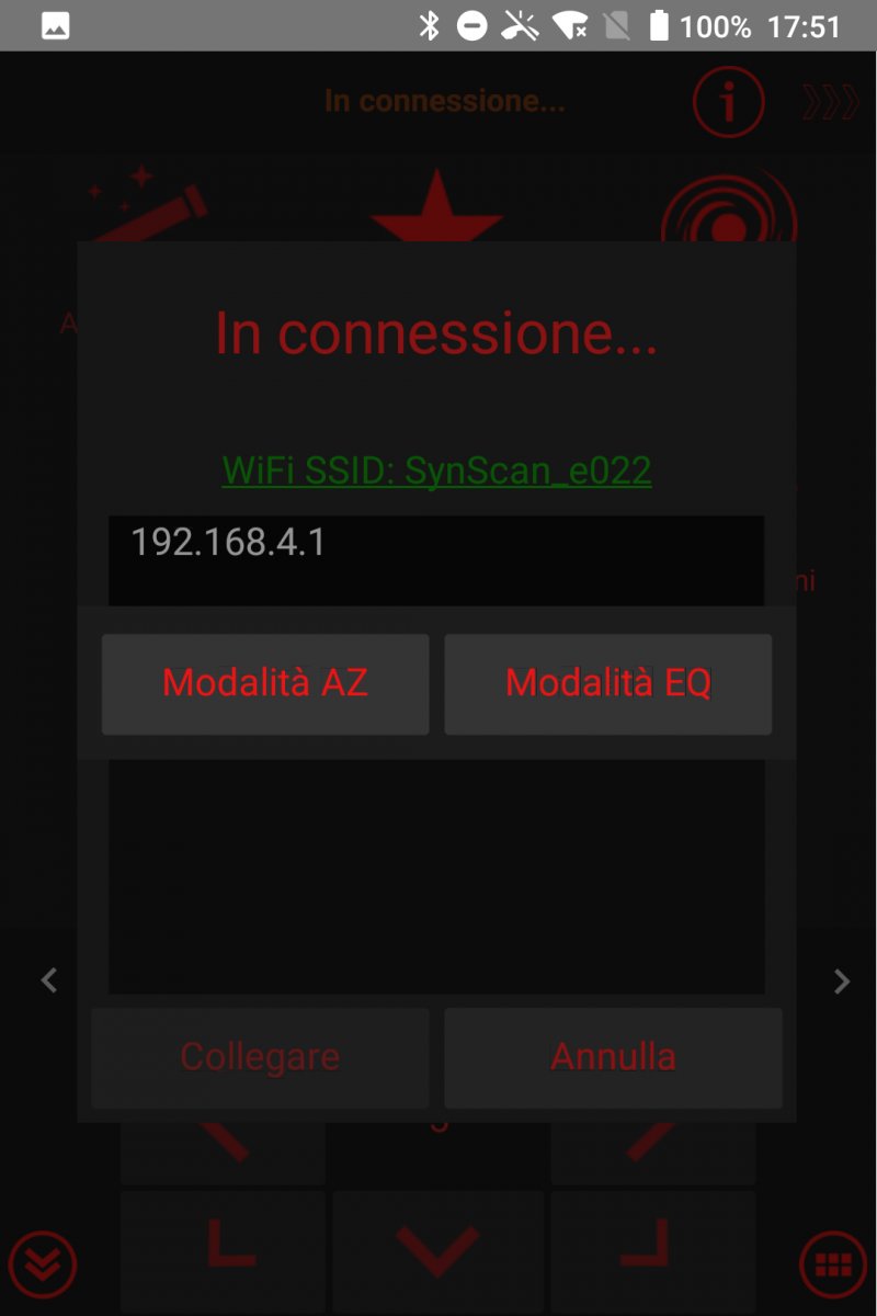

Dopo aver collegato il cellulare (android nel mio caso) alla rete generata dall'AZ-GTI apro synscan:
Allegato 37536

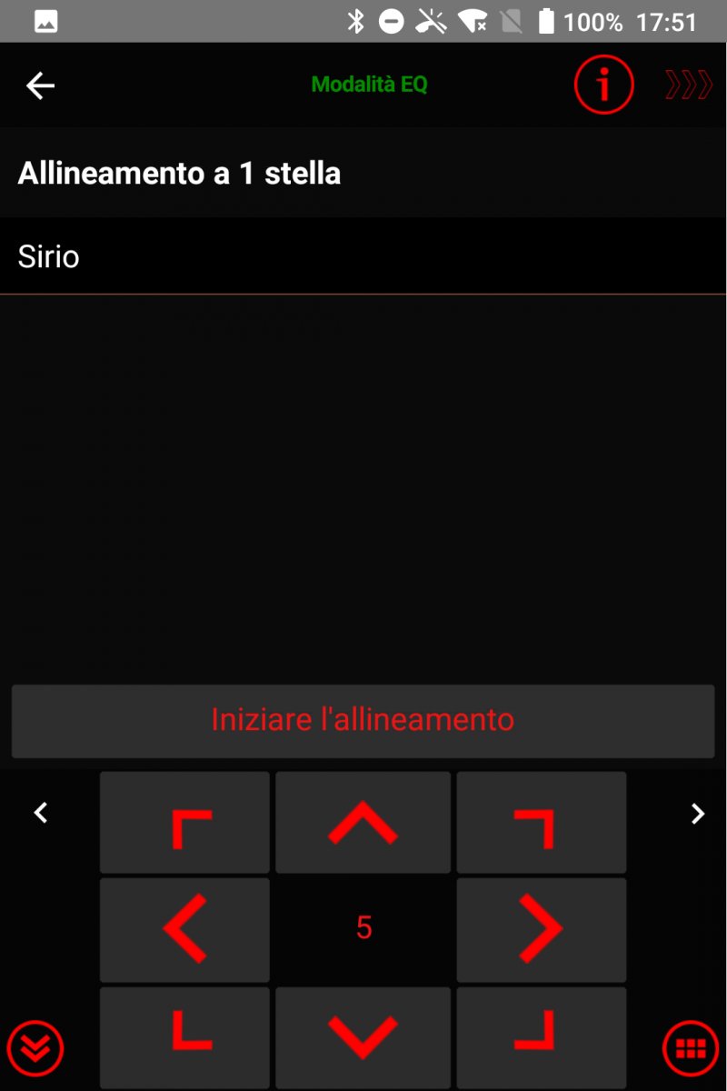

effettuo la connessione dell'app alla montatura cliccando su "Modalità EQ"
Allegato 37537

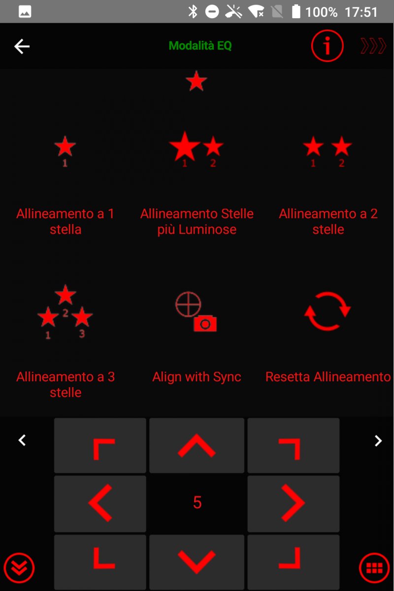

Vengo quindi portato alla pagina principale dove clicco e faccio l'allineamento
Allegato 37538
mi scelgo quello che voglio
Allegato 37539
e premo "Iniziare l'allineamento"
... la montatura si muove dove vuole, con le frecce la porto sulla posizione più o meno corretta e poi lo confermo (fin qui sono cose che immagino tu sappia fare in autonomia, sei sicuramente più esperto di me).

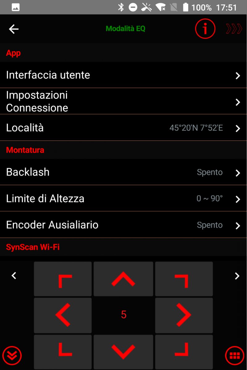

dove clicco su "Impostazioni"
... mi si apre questa videata:
Allegato 37540
e più in basso
Allegato 37541
(che tra l'altro.. sti cavolo di encoder ausiliari io li trovo sempre spenti ad ogni riavvio, vabbè)... da qui clicco su "Impostazioni Wi-Fi".

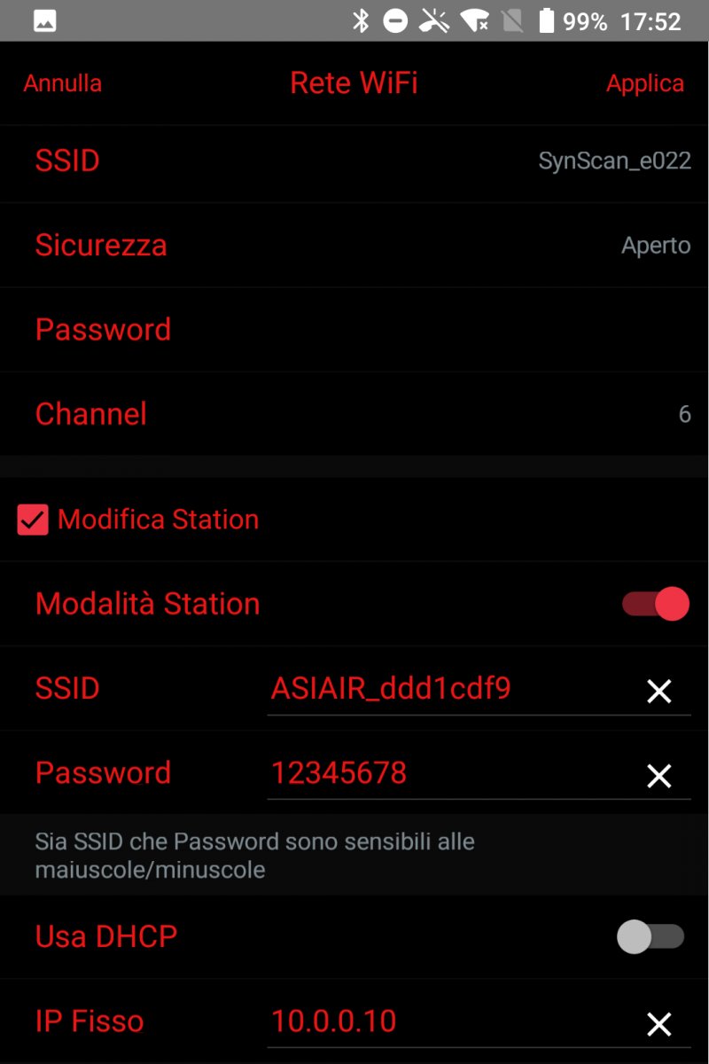

Nella pagina che si apre imposto questi dati:
Allegato 37542
- abilito Modifica Station cliccando la spunta a sinistra
- attivo Modalità Station portando il cursore verso destra
- inserisco in SSID il nome del mio ASIAIR
- la password è 12345678
- disattivo "Usa DHCP" portando il cursore verso sinistra (per poter impostare l'IP fisso)
- imposto l'IP fisso in 10.0.0.10

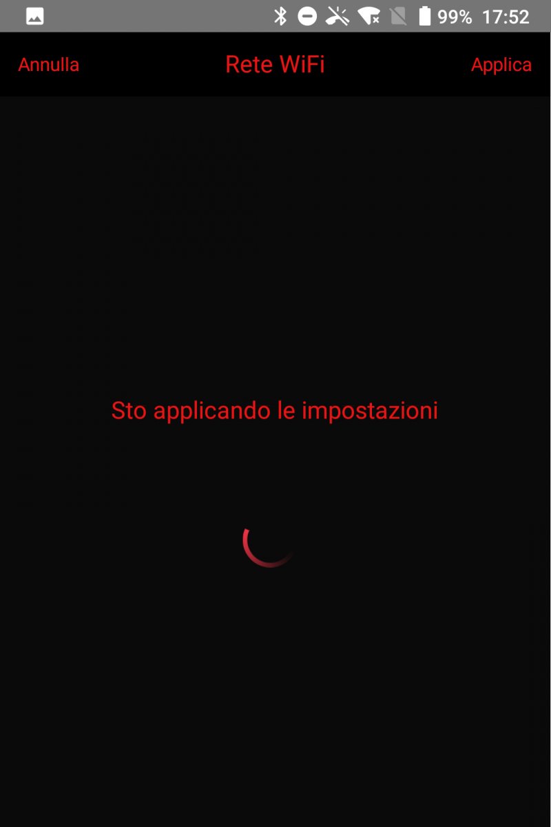

quindi clicco in alto a destra dove c'è scritto "Applica"
Allegato 37543

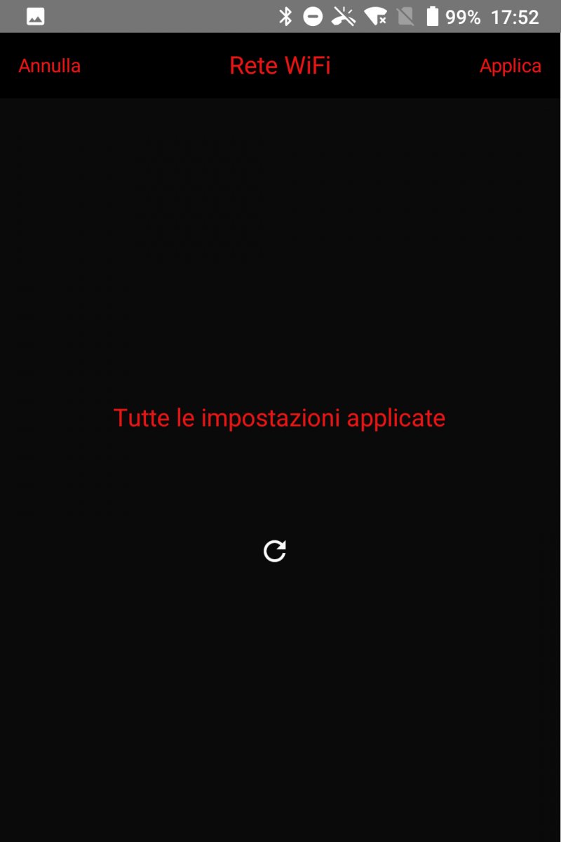

quella che segue è quindi la conferma ricevuta da Synscan
(devo usare un altro messaggio per raggiunto limite di allegati)
Allegati: 6
Re: Vi presento iil nuovo setup a prova di invalido
dicevamo... quella che segue è la conferma di aver applicato le impostazioni
Allegato 37544

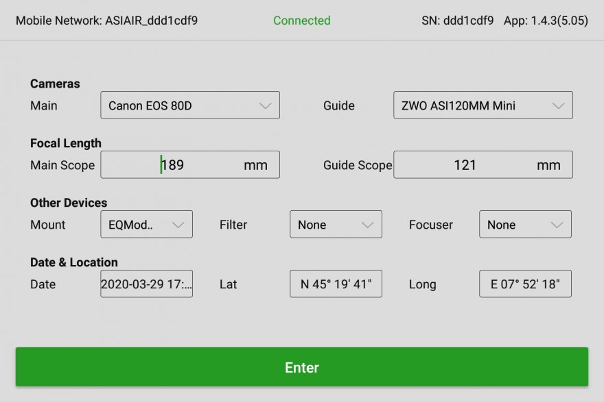

Lancio quindi l'app ASIAIR
Allegato 37545
Vengo accolto all'avvio dalle camere che ho collegate che sono accese
(si ricorda che ierisera avevo un 100mm F1.8 con un moltiplicatore 2x ed ecco i 189mm della lunghezza focale principale, mentre i 121 mm sono quelli esatti del telescopio di guida... si ricorda anche il tipo di montatura, ma arrivo meglio a spiegarla nell'immagine dopo)

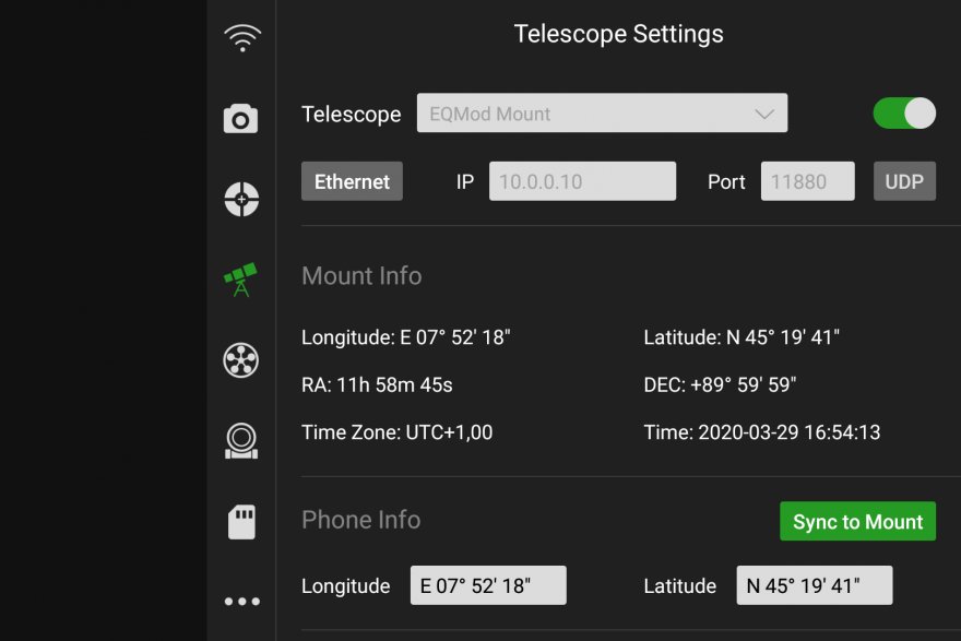

A questo punto a volte si ricorda già la connessione di ierisera, altre no... ad ogni modo, entrando nei settaggi della montatura devi impostare come segue:
Allegato 37547
- EQMod Mount
- Ethernet
- IP: 10.0.0.10 (stesso di quello messo su Synscan)
- Port 11880
- UDP (e non l'altro valore)
solo a questo punto puoi attivare il tutto portando il cursore che si trova in alto a destra verso verso destra
Quello che segue è il risultato dell'AZ-GTI collegato all'app di Asiair
Allegato 37548
e scorrendo poco più sotto:
Allegato 37549
Dovrebbe essere tutto.

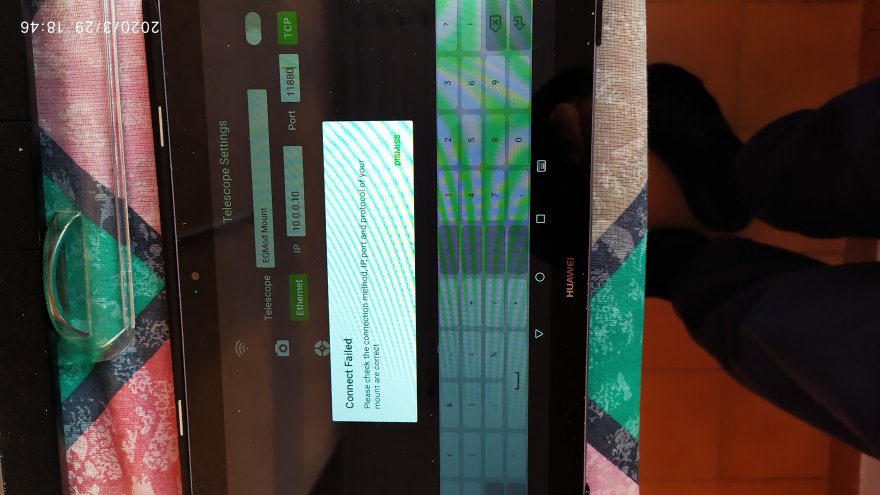

Non mi sono spiegato A me ilsynscan funziona , quello che non funziona è con la ASIAIR non mi legge la montatura ho capito perchè occorre un cavo da inserire nella montatura al posto della tastiera l'altro capo nella porta della ASIAIR poi settare EQmod nei settaggi della montatura in ASIAIR
Con la EQ6-r facendo cosi posso fare il PA (Polare Assistito) o (Polar Alling) sono stato chiaro
Tu usi il cavo in questione il cavo della EQ6 ha a una estremita un Rj45 8 contatti quello della GTI rj12 6 contatti

ci credi che ho fatto e rifatto come hai postato mi dice che non riconosce la montatura , pero ho letto su vari tutorial eqmod è il sistema quando si inserisce il cavo eqdir alla montatura invece della pulsantiera tra poco rifaccio tutto

Sto aendo problemi a stazionare la GTI al polo per poter fare il Polar Aling. ho pensato di montare un cercatore in asse con l'asse polare
ora la Gti sembra una controaerei
Allegato 37801
