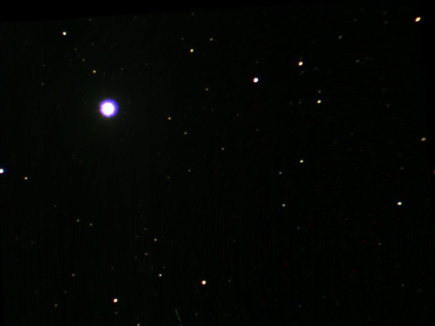

Qualcuno se l'è preso, il disturbo di leggere questo?
- SharpCap 3.2 x64.
- SIPS EN 64bit.
In pratica, un telescopio da 90mm f2,8 in postazione fissa, assolutamente immobile.
Per i più curiosi: l'ingrandimento è di 30x circa.
15 minuti di integrazione, 113 pose di 8 secondi.
Allegato 39209
Clicca l'immagine per ingrandirla.
Nome: Stack_16bits_113frames_904s.jpg
Visualizzazioni: 67
Dimensione: 24.6 KB
Polo Nord Celeste.
Naturalmente, con una montatura motorizzata, non necessariamente equatoriale, si può fare molto, ma molto di più e infinitamente meglio.
Re: Regalo Celestron 114LCM
Fai la stessa cosa lontano dal polo inquadra un campo stellare se mi sono spiegato bene non devi sommarli tu lascia sommare a sharpcap ,credo che apparira la rotazione di campo
la stella polare è immobile prova su una stella a 100° dal polo.
